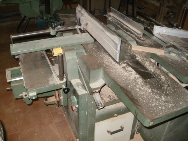

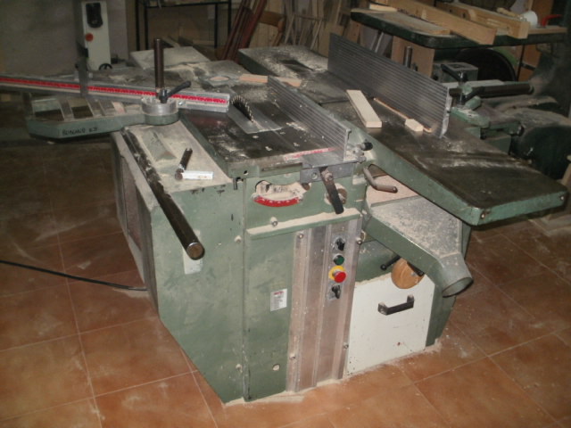

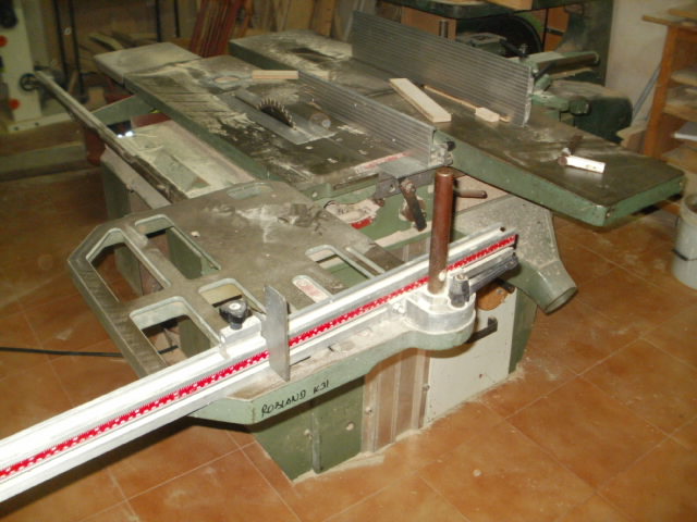

Esta es mi maquina,es una Robland K31.La compre de segunda mano y el anterior propietario no le había dado un buen uso…creo que era un manazas,pero apesar de esto no me ha dado ningún problema,es una maquina muy fiable y seguro que esta esta hecha en Bélgica tengo en trifasica y es uno de los modelos que fabrico la Robland que montaba cuatro motores y no lleva incisor,el cuarto es para el arrastre del regrueso con dos velocidades.Creo que esta maquina para ser combinada es bastante profesional y no la cambiaría por una SCM italiana de la misma gama y nueva.
