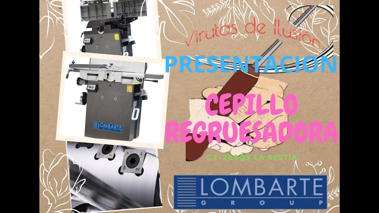

Después de estar un buen rato mirando la ficha técnica es igual que este de lombarte, mismo producto importado con distinta pegatina.
Estaba mirando el mercado de segunda mano pero me da mucho respeto, pueden salir muchas cosas mal y luego reclamar es una tarea imposible, así que prefiero comprar algo que aunque pueda ser menos robusto me de unas garantías.
Con el porte se me queda en 1350€ puesto en la puerta de casa, 2 años de garantia y me deja pagar con paypal.
No encuentro videos del modelo pero si del lombarte que aquí adjunto.

¿Como veis la calidad de la maquina del vídeo?
Me baje el PDF de las dos y es exactamente la misma maquina 900€ más barata.

Aun no compre ninguno @chuf el modelo de lombarte y hbm es el mismo, misma maquina, mismos componentes, distinta pegatina.
