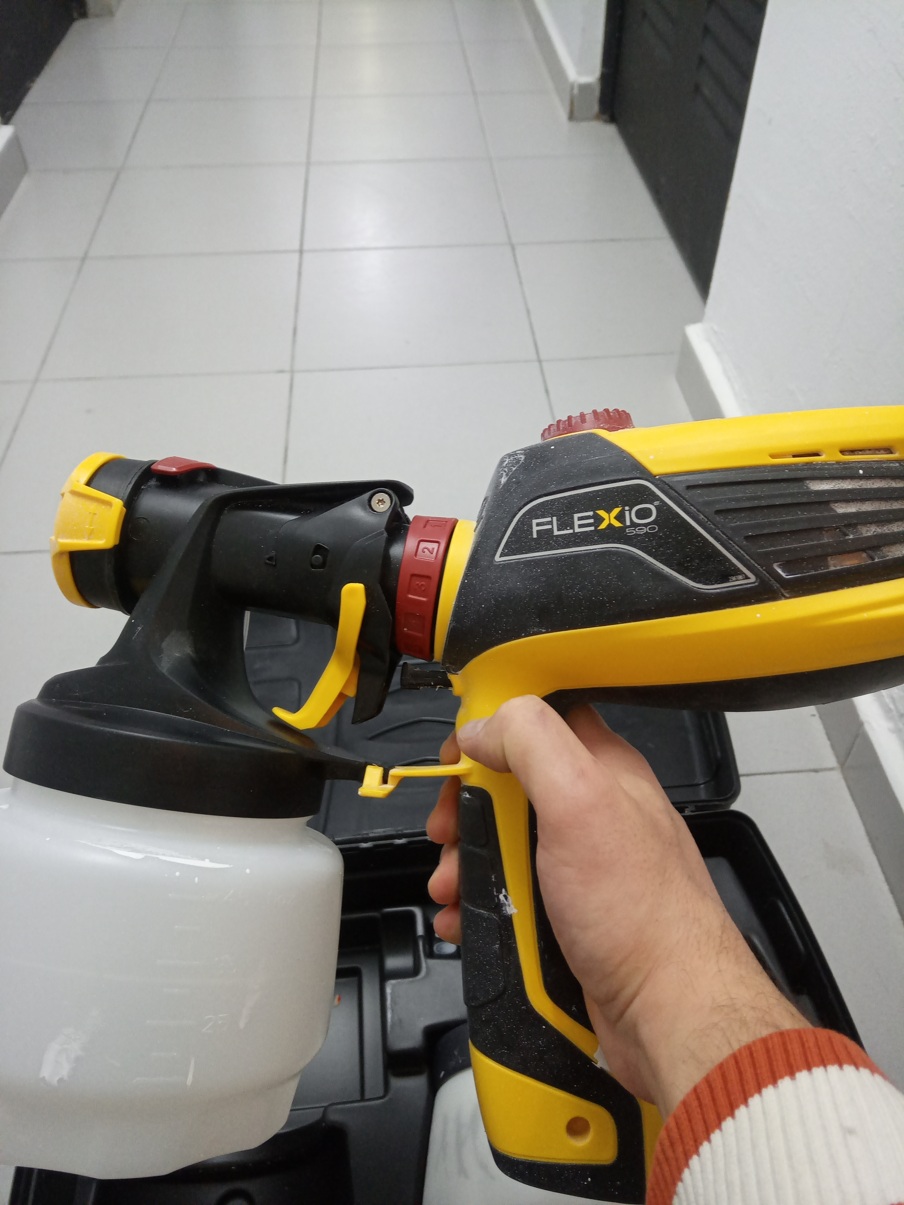

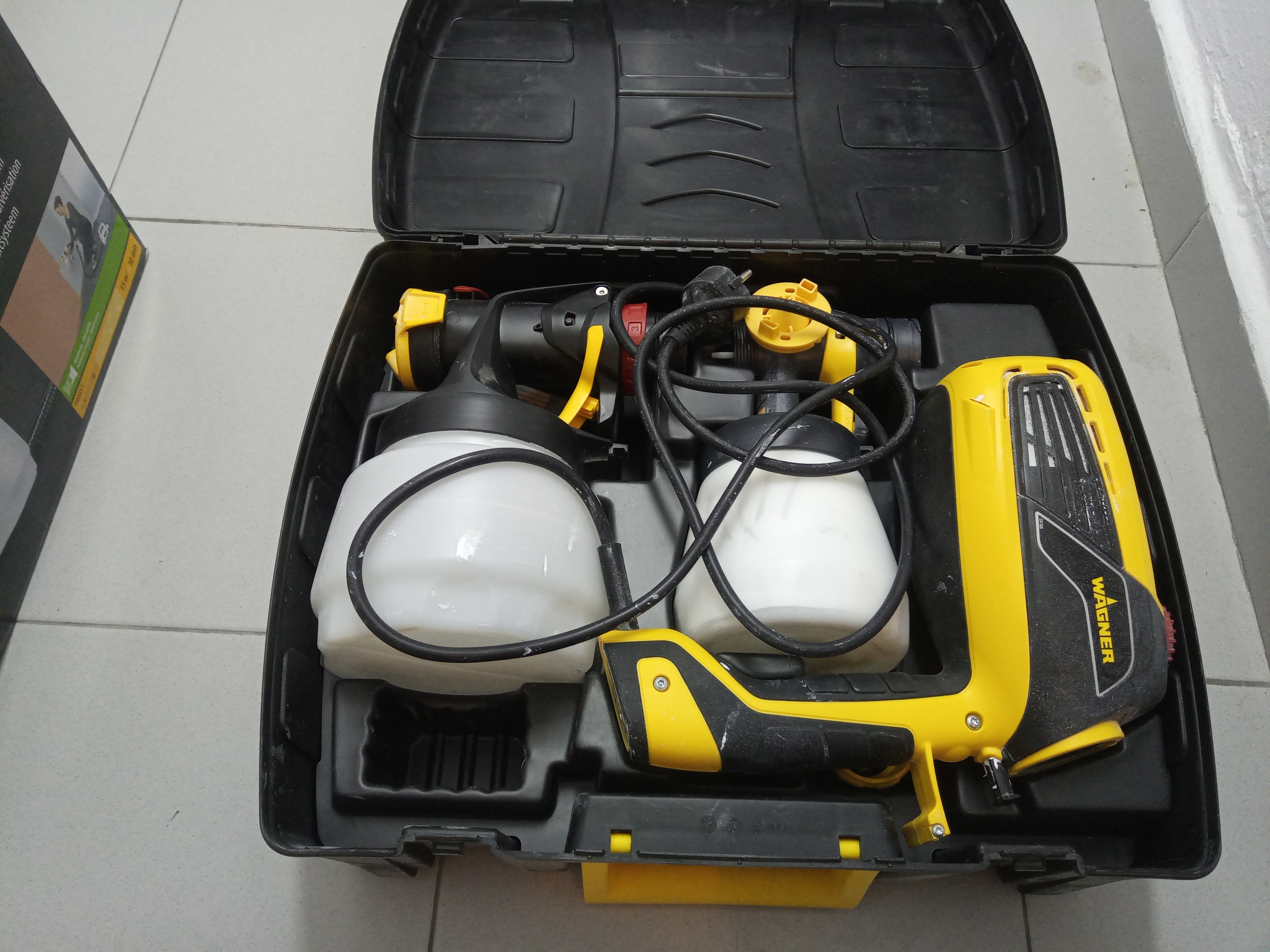

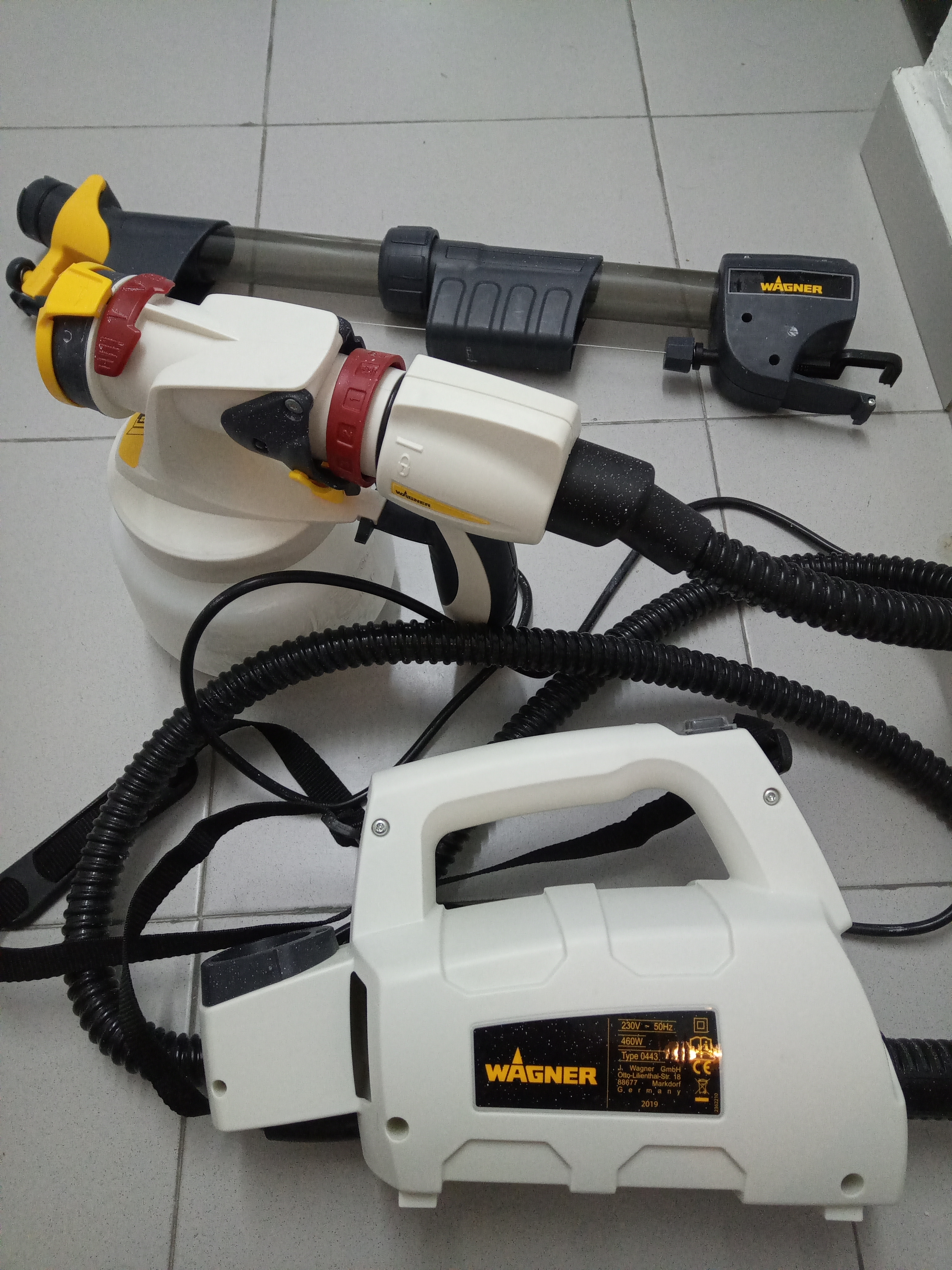

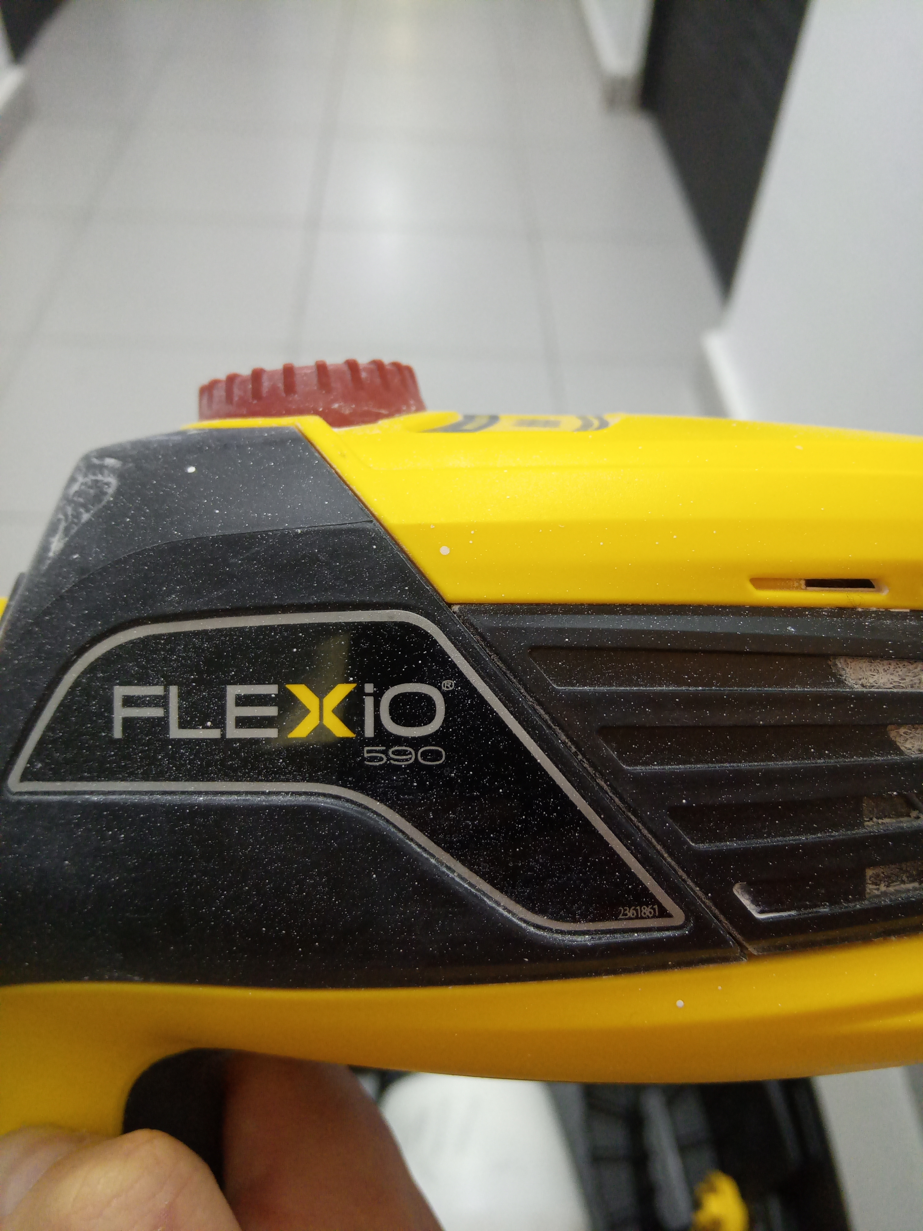

Nosotros tenemos dos Wagner. La verdad que van bien para pintura de muebles y paredes, pero hay que pillarle la práctica como todo. Yo tenía un compresor para pintar con varias pistolas, pero como efectivamente dicen por ahí arriba, el tema es que las pinturas plásticas sintéticas por ejemplo necesitan una boquilla especial y además que la pistola tenga juntas especiales para no dañarse, esas pistolas para compresor son caras, pesadas y difíciles de conseguir. Después de comprar las Wagner y tener controlado su funcionamiento vendí el compresor grande y compré un santaley pequeño para la clavadora. La verdad que las máquinas las usas mi mujer habitualmente. Las tengo en el trastero de casa, luego miro los modelos y te hago unos fotos y la pregunto exactamente los usos, te mandaré una foto del compresor también. Una pena porque le vendí el compresor a un amigo con todos los accesorios de pintura por 50€ ( un regalo para el equipo que era) y se que no le va a dar el uso que merece la herramienta. Fue justo antes del aislamiento.
Luego paso las fotos, un saludo desde Madrid

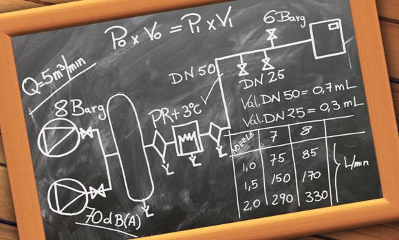

En la página del enlace abajo hay unos PDF con más detalles, incluido el caudal que necesita en cada variante. El compresor que has visto se quedaría corto para ese uso, aunque sí iría bien para clavadoras y cosas de ese tipo.
Aquí tienes bastante información para hacer el cálculo del caudal que necesitas:
El problema de que tenga aceite no es porque sea complicado mantenerlo, sino porque mete algo de aceite en el aire. Para muchos usos viene bien, pero para otros (pintura, alimentación…) tienes que poner un filtro para eliminar el aceite, lo que supone más coste y más complicaciones. A cambio son más baratos en general que los que no tienen aceite.

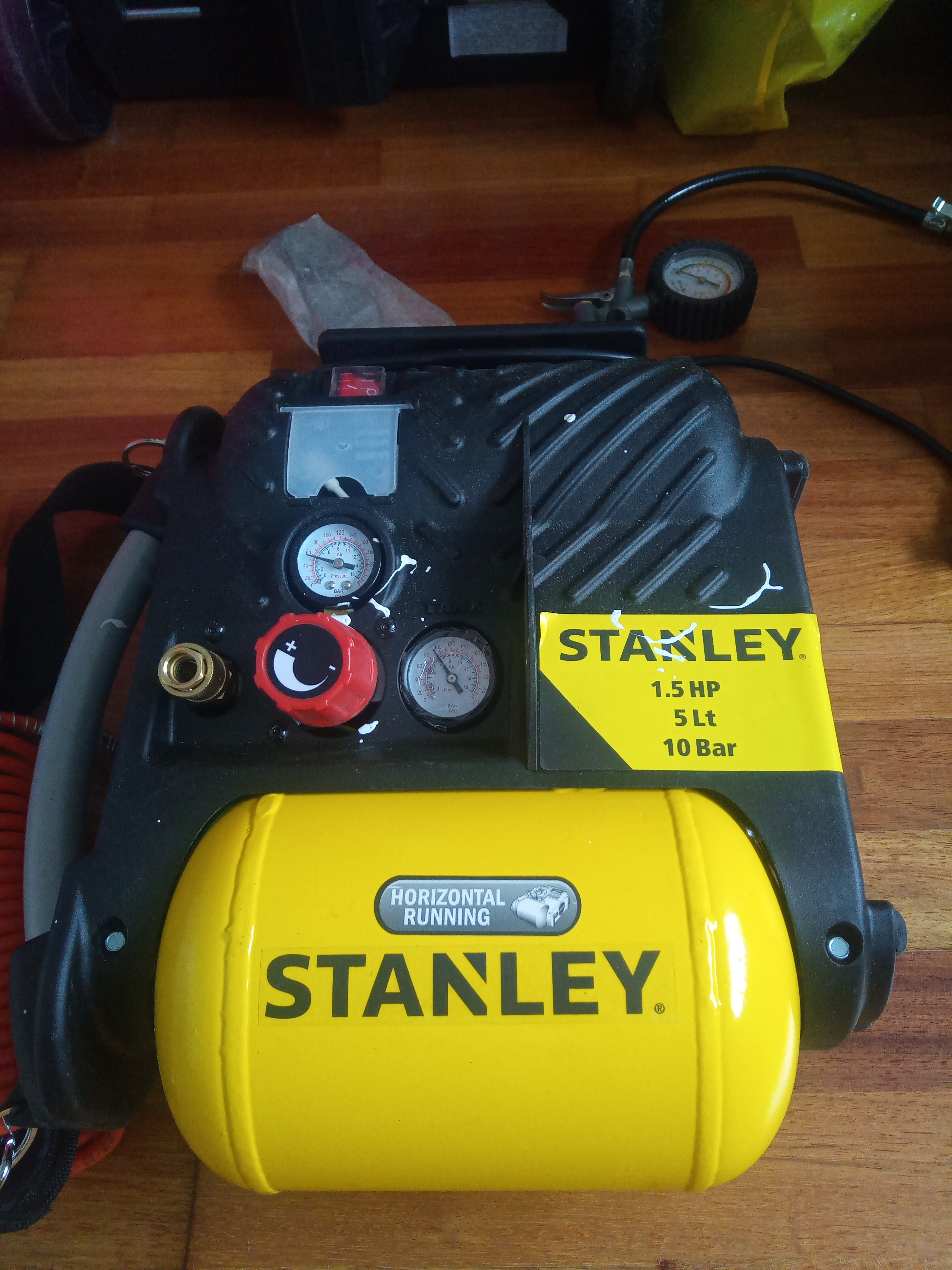

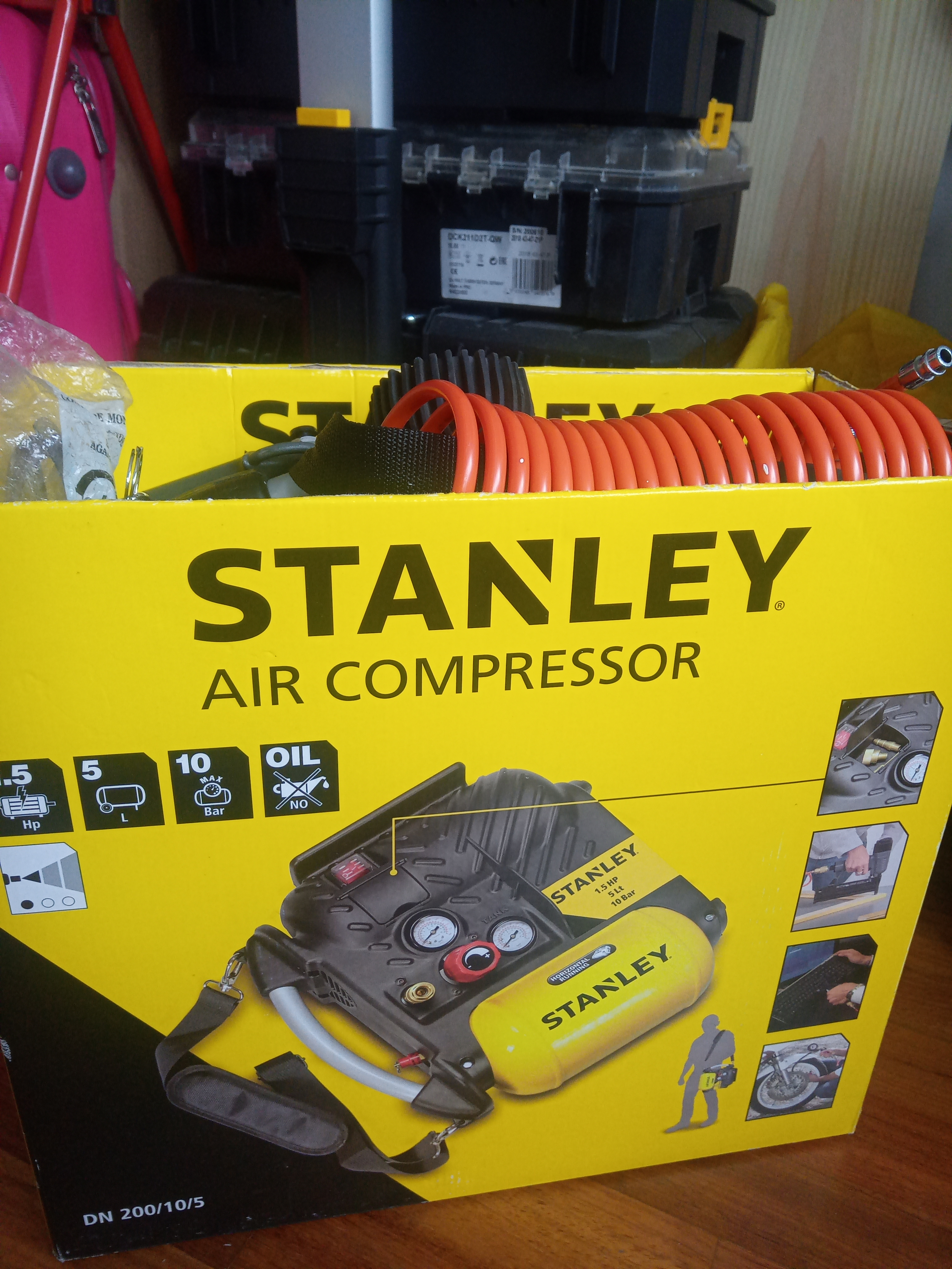

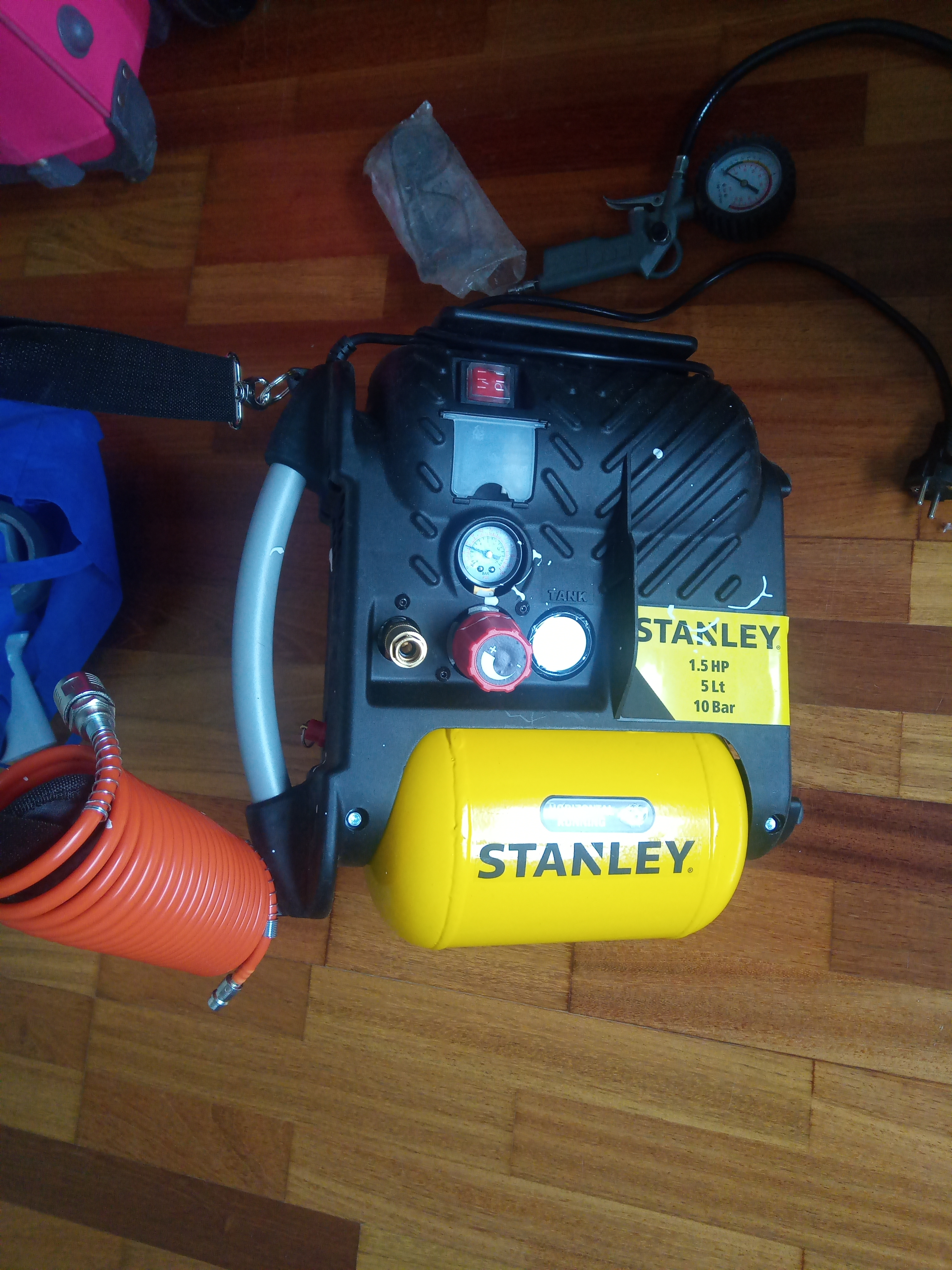

Este es el compresor que utilizo ahora para las clavadoras

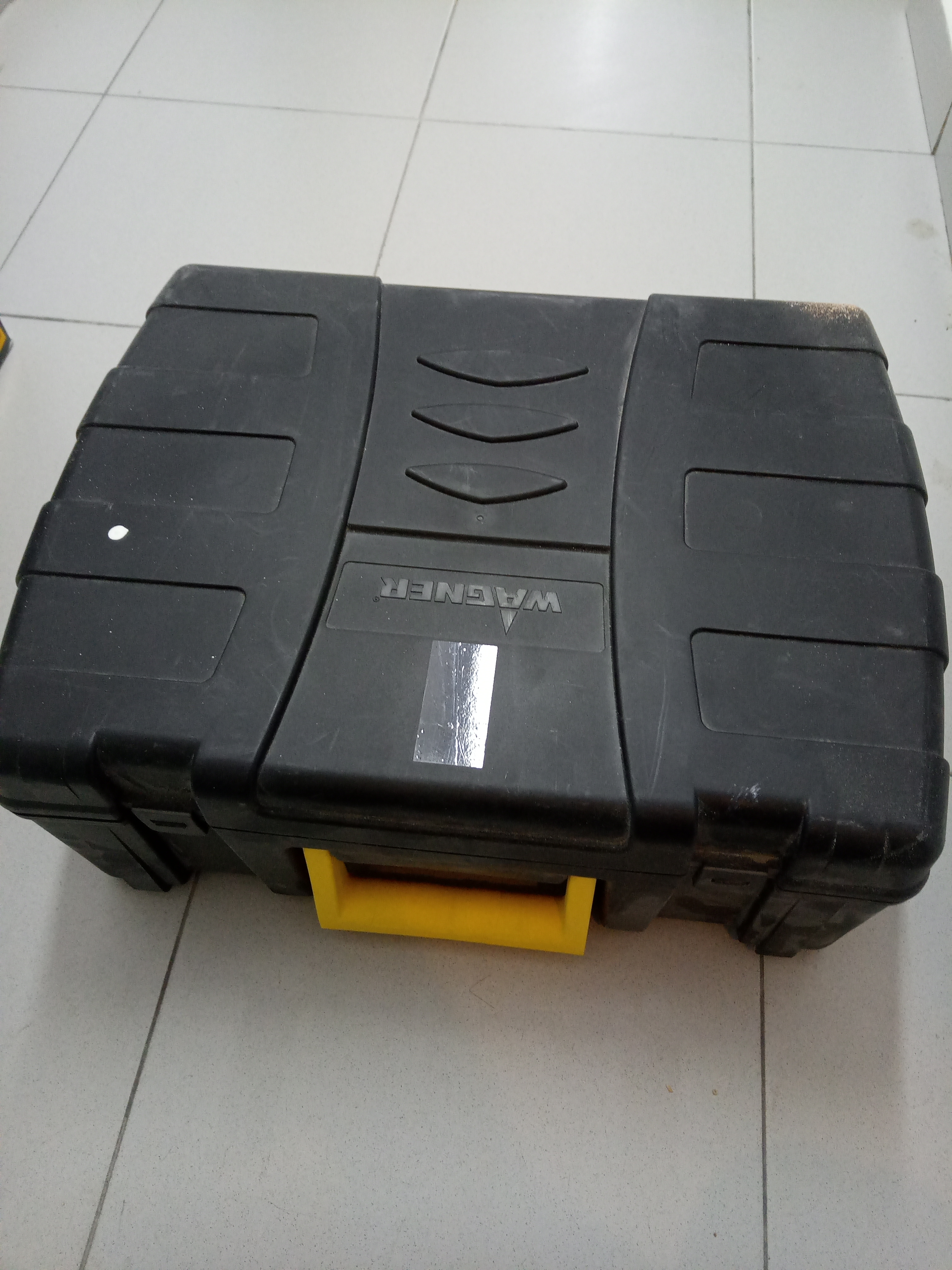

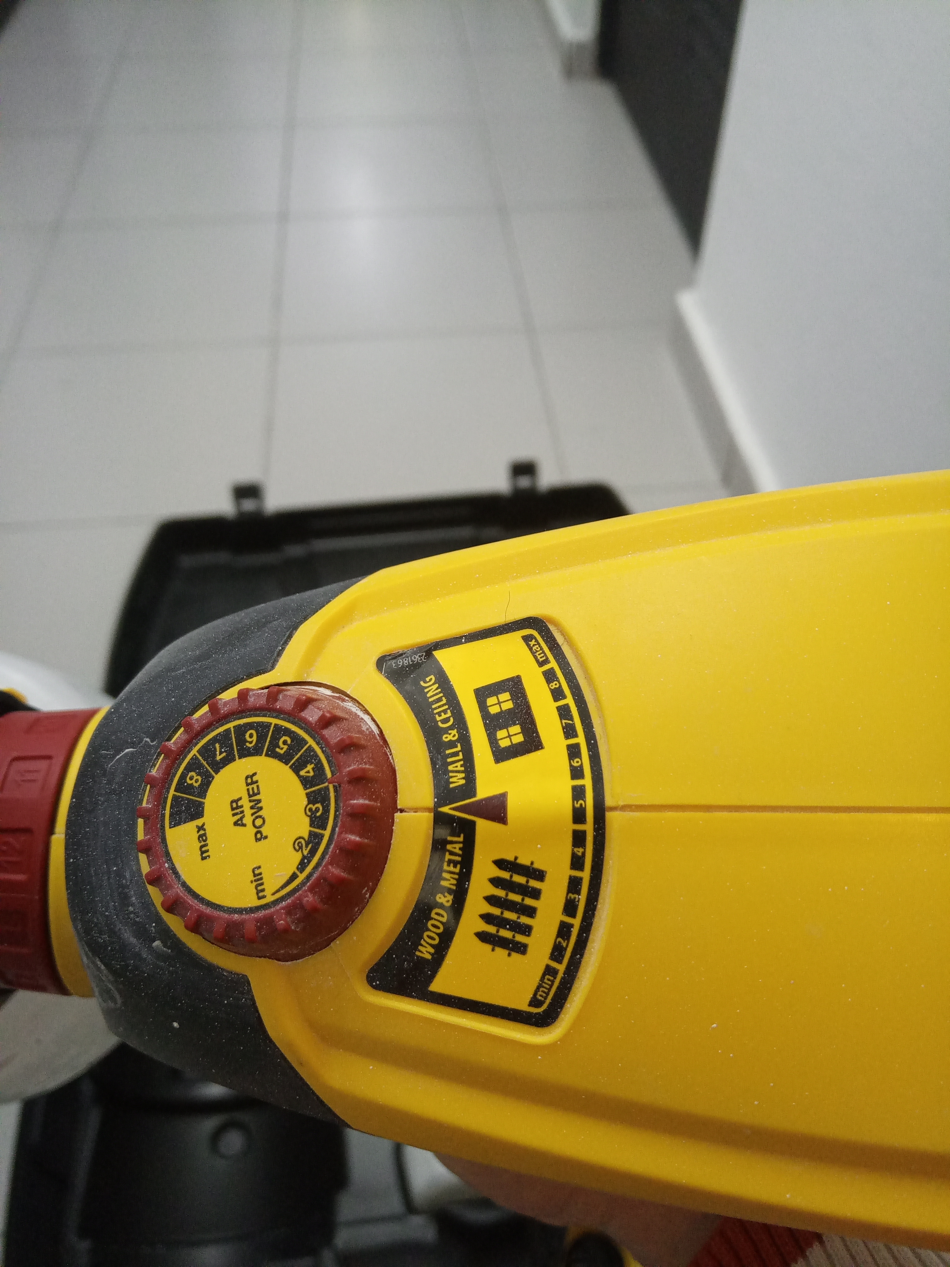

El primero es el que suelo usar yo para muebles de madera, mi mujer le compro varios accesorios, entre ellos unas boquillas con las juntas especiales para poder meter barniz al disolvente.

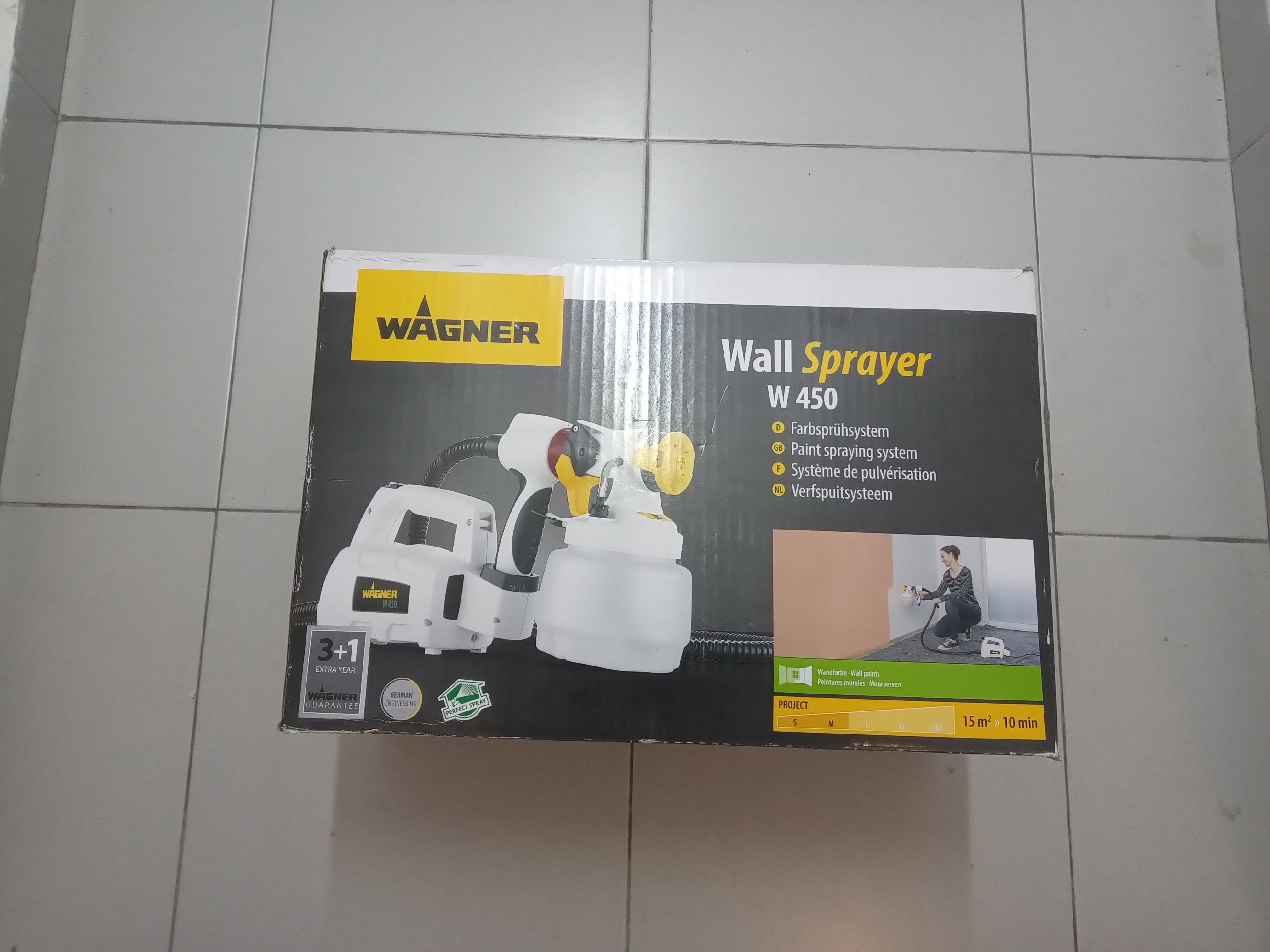

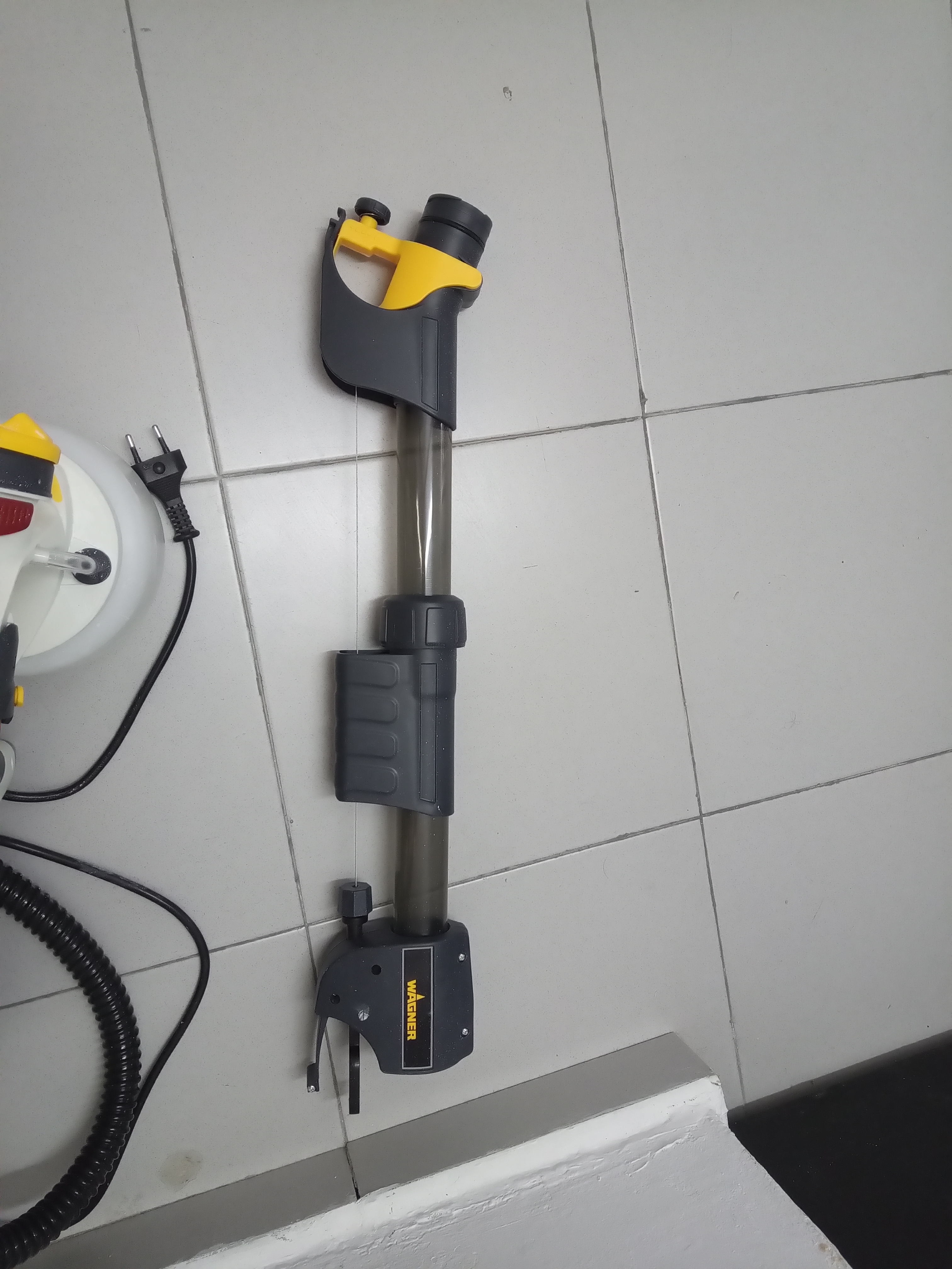

El segundo es el que suele utilizar para paredes. Como te han dicho por ahí arriba para pintar en vivienda habitada olvídate. Nosotros lo usamos en obra en la que va todo blanco (techo y pared) y cuando es pladur en bruto de primeras y la carpintería está sin montar y lo vamos a hacer nosotros, si no ni se me ocurre. Se lía un pollo impresionante, y la persona que lo utiliza se tiene que proteger bien. Pero en el caso que te digo o si quieres pasar de un color oscuro a uno claro es más rápido y ahorras algo de pintura. Este segundo permite un montón de regulaciones y es muy práctico para barandillas, marcos, etc, debido a los ajustes que tiene, pero todo en el taller o al aire libre un día que no haya viento.
Si lo quieres comprar para solo eso en concreto te lo desaconsejo, de hecho nosotros lo compramos con muchas ganas, y después vimos que no era para tanto. La que pinta en la empresa es mi mujer y como te comentan por ahí arriba a cualquiera que se le dé un poco bien el rodillo, lo hace mucho más rápido, como es nuestro caso (el mío no pero si el de la jefa).
Por el tema del compresor yo estoy hasta el momento muy contento con este, aunque lo compre en febrero y solo lo he podido usar en dos obras, pero para la clavadora de sobra, se desplaza mucho más cómodo que el grande que tenía. Tengo otra goma a parte de la que se ve en la foto que es mucho mejor y más larga, esa la uso porque venía de regalo en la compra del compresor. La utilizo para ruedas de furgo, bici, balones etc., Y para currar la negra.
