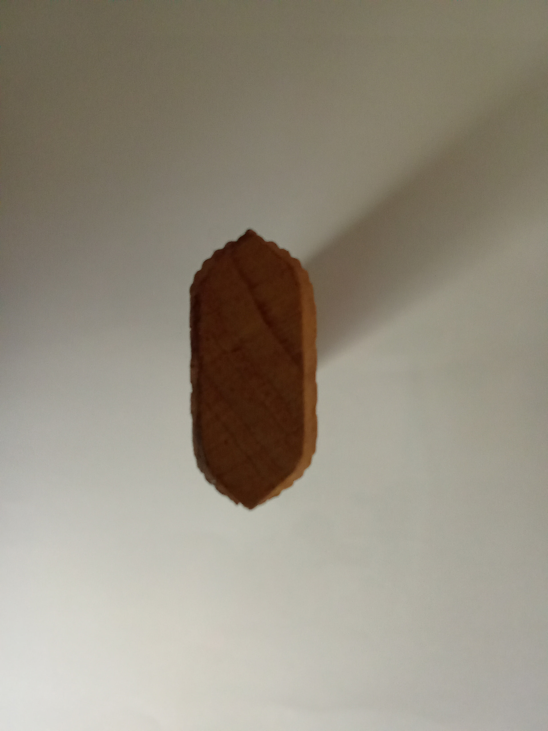

Yo los tacos de la 700 los hago en el taller, hay algún hilo por el foro sobre el tema, los conectores son caros pero también para trabajos muy específicos y una buena solución si quieres piezas que se tienen que montar y desmontar, las fresas puedes comprar las de CMT que son bastante más baratas diría que cuestan la mitad que las de Festool y yo no les encuentro ninguna diferencia,es más yo diría que el fabricante es el mismo.
Si, cogeré de cmt.
La maquina tiene que ser festool porque no queda otra, pero los accesorios da igual
Que modelo de fresa es ese?
Estube mirando y las unicas fresas que me aparecen para hacer tacos de domino salen por 200€, lo cual es una locura.

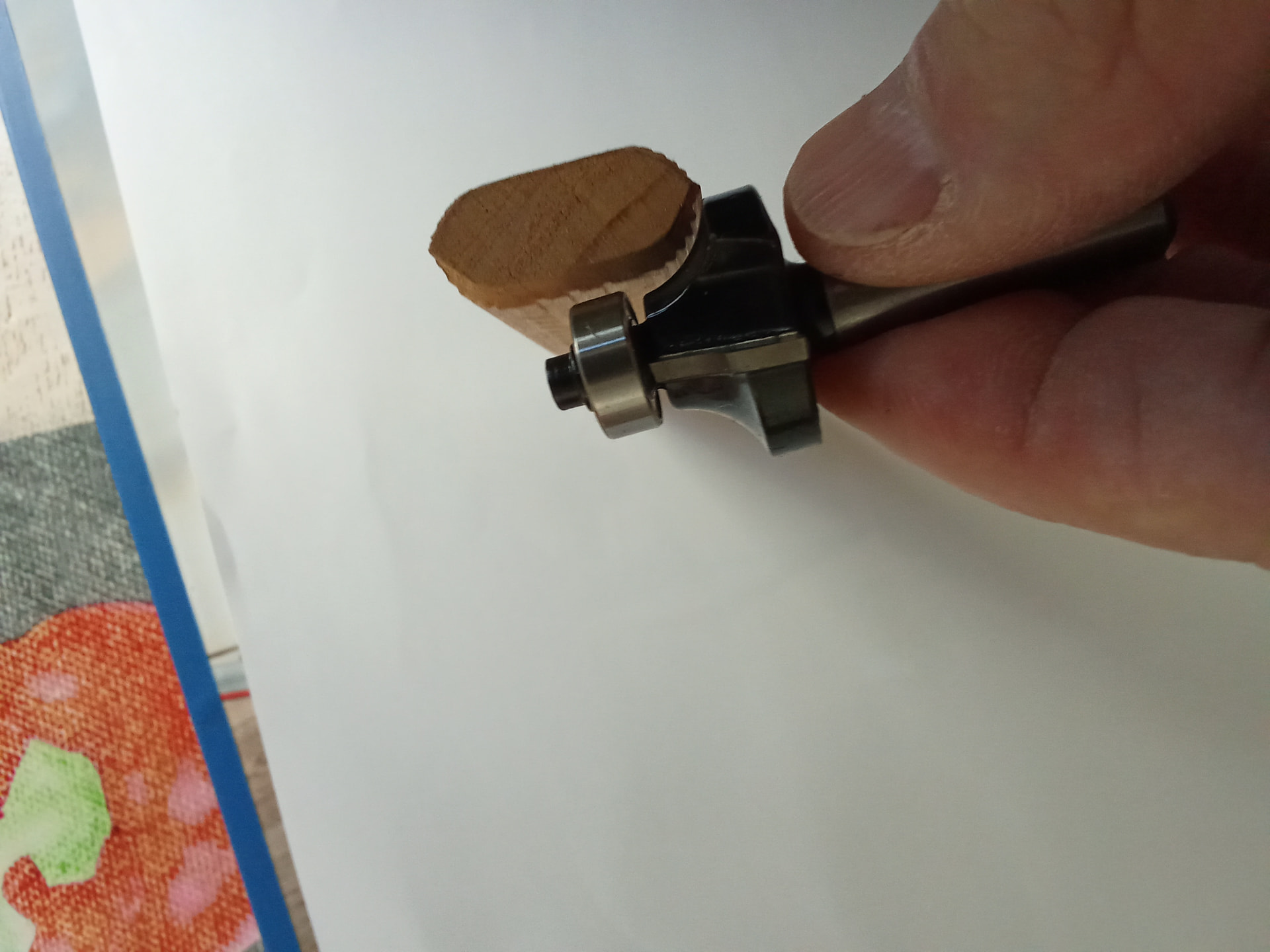

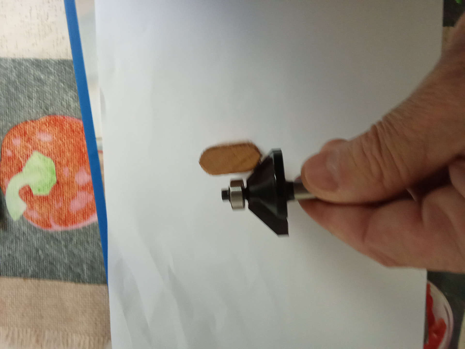

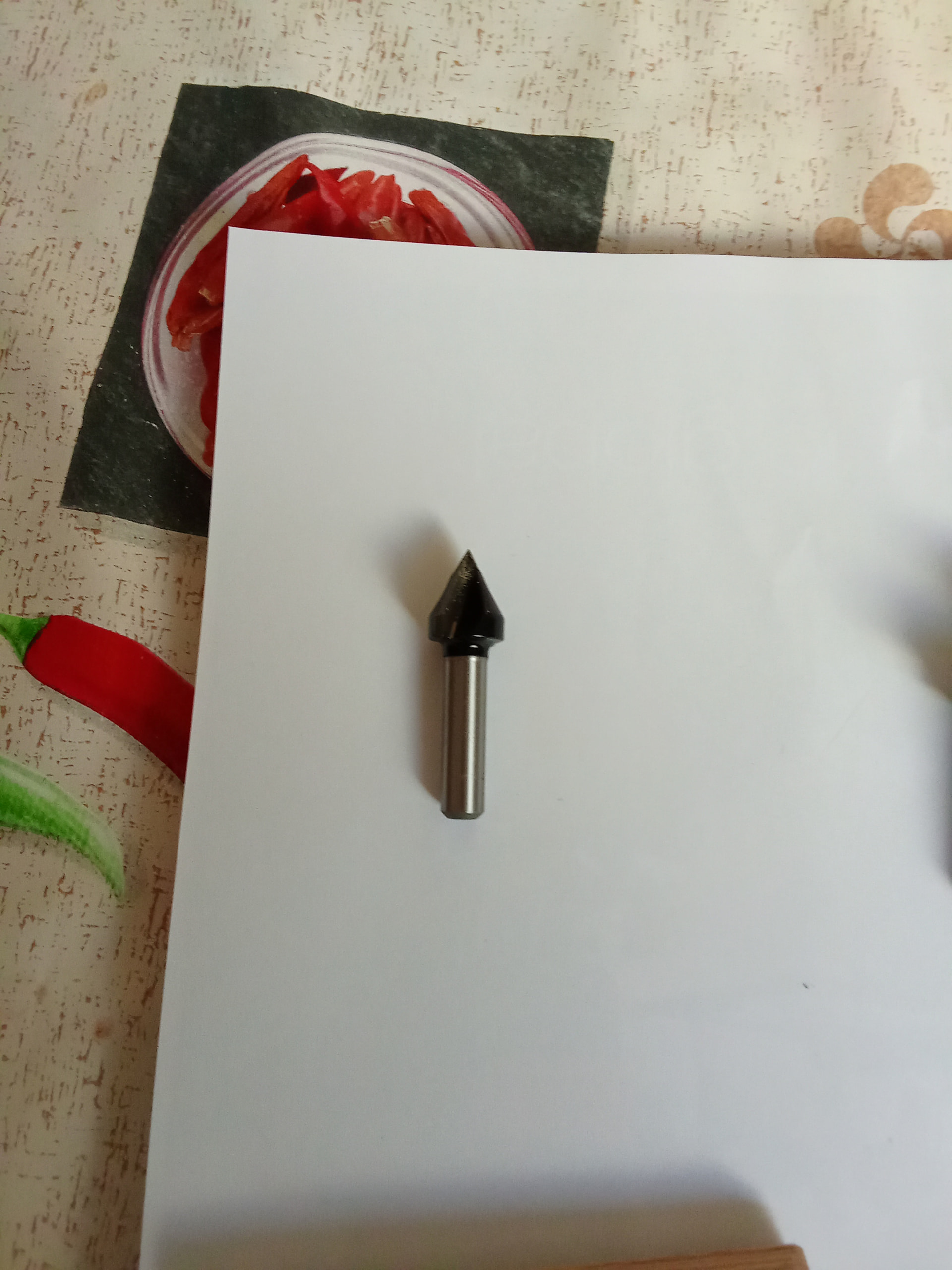

Yo no uso fresas específicas para hacer los tacos domino, utilizo fresas para hacer radios o redondos ,con la de radios tienes que pasar 4 veces y con la de redondo solo 2 , la ranura para dejar salir el exceso de cola con una fresa que tenga una pequeña punta o se podría hacer con un disco fino.
Hola , con cualquier fresa similar a éstas puedes mecanizar dominós
