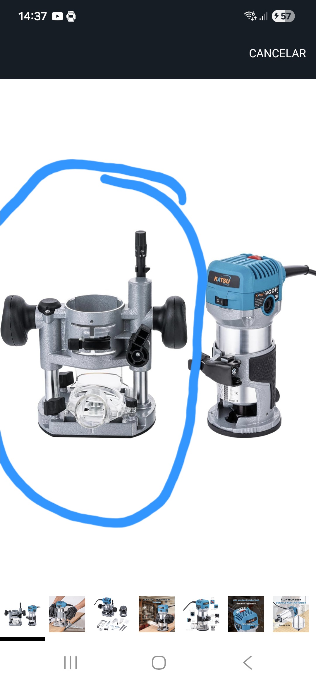

Son todas copias de la Makita. Creo que cualquiera vale. Yo tengo la Makita. Lo que te recomiendo es que pilles el accesorio que la convierte en una fresadora normal, puediendo subir y bajar la fresa mientras la operas.
Yo a la Katchu, Jesús, gracias, le he hecho mil perrerías y muy bien. Es de Alí, y allí salen mucho más baratas.
Opino igual que @Pepet, en su momento me compre la bosch 1400, grandota, potente y muy bien, pero para algunas cosas, me era muy aparatosa, asi que busque algo ligero y para manejar con una mano.. Despues de leer, pues lo que te dice @Boqepa , son copias de la Makita, asi que para solo cosas puntuales me pille la Katsu, y la verdad, es que la uso mas que la Bosch.. Es comoda, potente y de momento ni un fallo, contento con ella..
Totalmente de acuerdo. Yo tengo la POF esa y es un Panzer.
La estoy buscando por Ali pero no la encuentro con las bases
El accesorio que comentas que sería para usar a dos manos?
Este es el accesorio, del que se habla
Gracias!

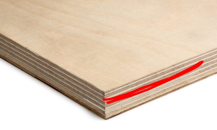

Ya tengo localizada la máquina que creo que me iría bien. La idea es hacer un corte de 1-2mm y poco profundo a lo largo del canto de un contrachapado. Está sería la idea:
Tengo estas fresas-sierra:
Creéis que lo podría hacer bien? O necesitaría otra máquina?
Gracias por todo!! Y por toda la ayuda!
Ojo que esas fresas son para taladro!!!
Yo miraría en cmt
Ufff, eso es hilar muy fino.
Pensaste en hacerlo con una sierra de mesa?
Con una fresa no lo veo
No me lo había planteado…. Voy a buscar info a ver qué encuentro.
