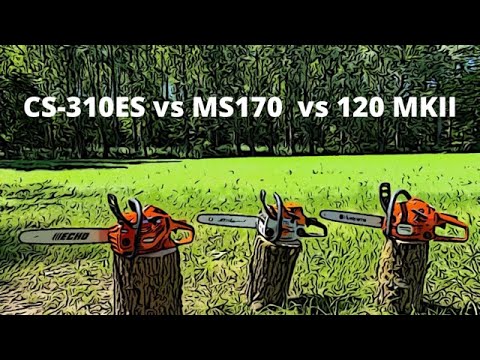

No he puesto Antes el link de la comparativa:
Como veis la husq sale un poco malparada, no?
Eléctrica no lo veo, el terreno es grande y paso de estar con alargaderas de 30m. Por el tema de motor no me importa mucho, me llevo bien con la gasolina ![]()

Si tenéis un minuto los motopapis, echadle un vistazo a la comparativa a ver si sacáis alguna conclusión y me decido por una de esas tres.

He visto el video, y para ser sincero estoy ansioso por que me casque la husqvarna para comprar cualquiera de las otras dos ![]()
A ver, está mal carburada o algo, porque el tío la lleva a poner a punto, pero ni por esas.

Más allá de tiburones y sardinas, esta mañana he comprado al final la Echo
219euros en tienda
