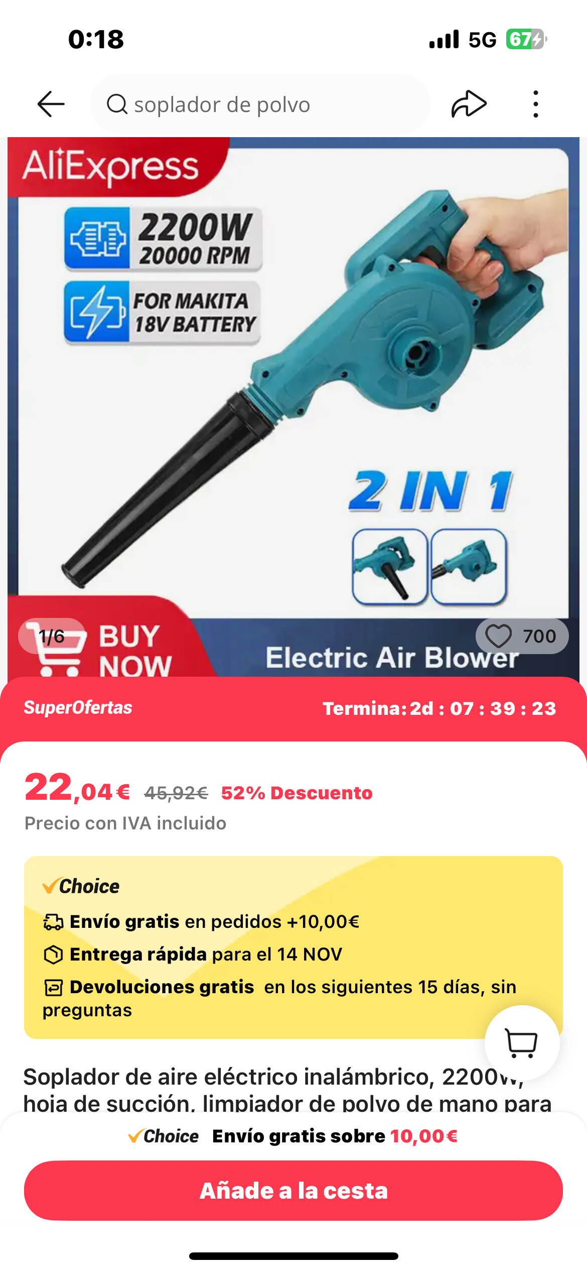

Tambien en nuestro querido Ali Express hay unos sopladores tal que:
Pero no sé si tendrán mucha fuerza.

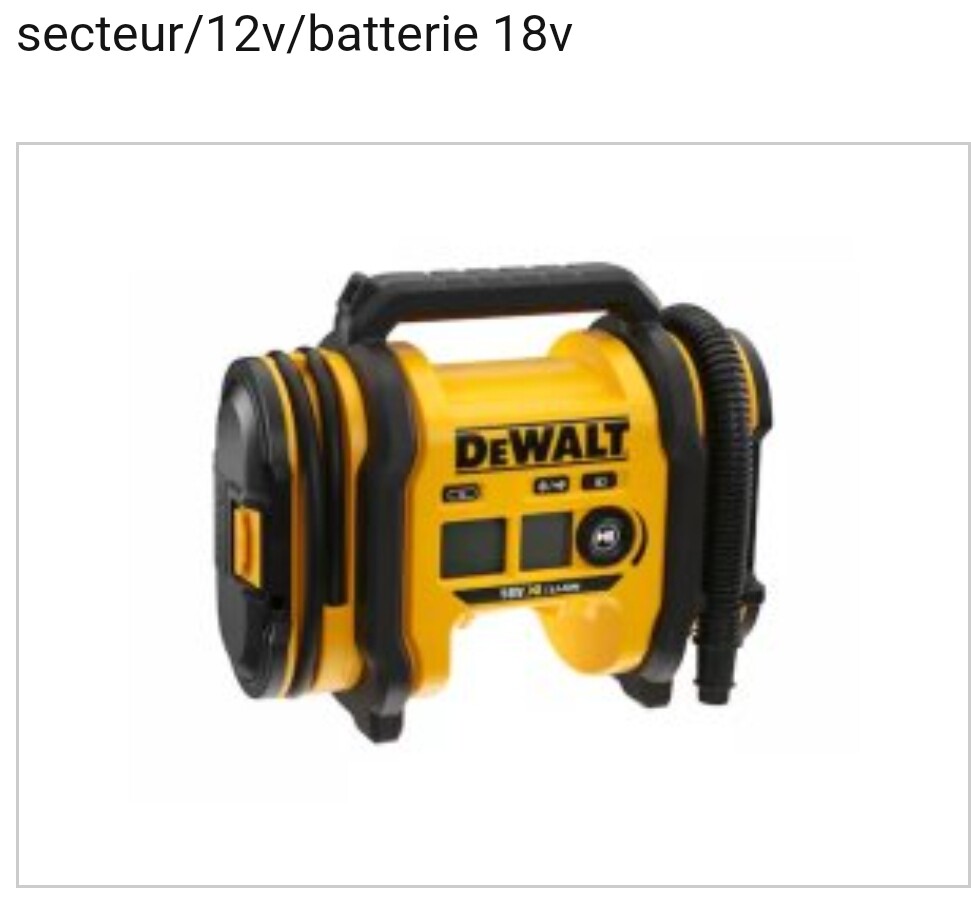

Pregunté esto justamente cuando lo vi, si era como los de hinchar ruedas de 12 enchufados al mechero y me dijo el que compro el Dewalt que no ,que soplaba de continuo.
Acaba de confirmar también el de parkside.
Flujo continuo, suficiente para soplar su curcular, y aspirar el poco serrin que hizo.
Pero dice que la aspiración tupe con viruta y no con serrin.
