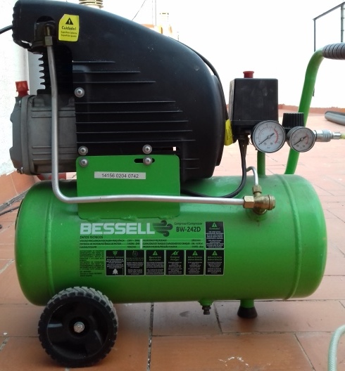

Yo tengo uno parecido, Bessell de Leroy… Para 3 tonterías sirve sin problemas.
Potencia 2cv
Caudal 165L/min
Presión max 116PSI (8bar)
Capacidad 24L
Ayer cuando le hice la foto lo usé para soplar el polvo de la placa base y el cooler del procesador.
Hace tiempo, cuando me regalaron una pistola para pintar (gravedad), pensé utilizarlo para pintar un portramatricula pero no tenía filtro para el agua que se forma por culpa de la condensación y pasé. Algún día retomaré el asunto ![]()
Eso sí, lo usé para pintar un cuarto de unos 10m2 y funcionó de lujo. Use pintura de pared rebajada y fue un flipe. Con dos manos cubrió mejor que pasando el rodillo encima lo dejo todo muy uniforme. Se trata del cuarto donde hago tablas de surf. Como una pared la tenía siempre salpicada de pasta para pulir, se me ocurrió barnizarla con barniz rebajado con agua (es base agua) y fue todo un logro. En cuanto acabo de pulir la tabla le paso un trapo húmedo y ala marcheta.
