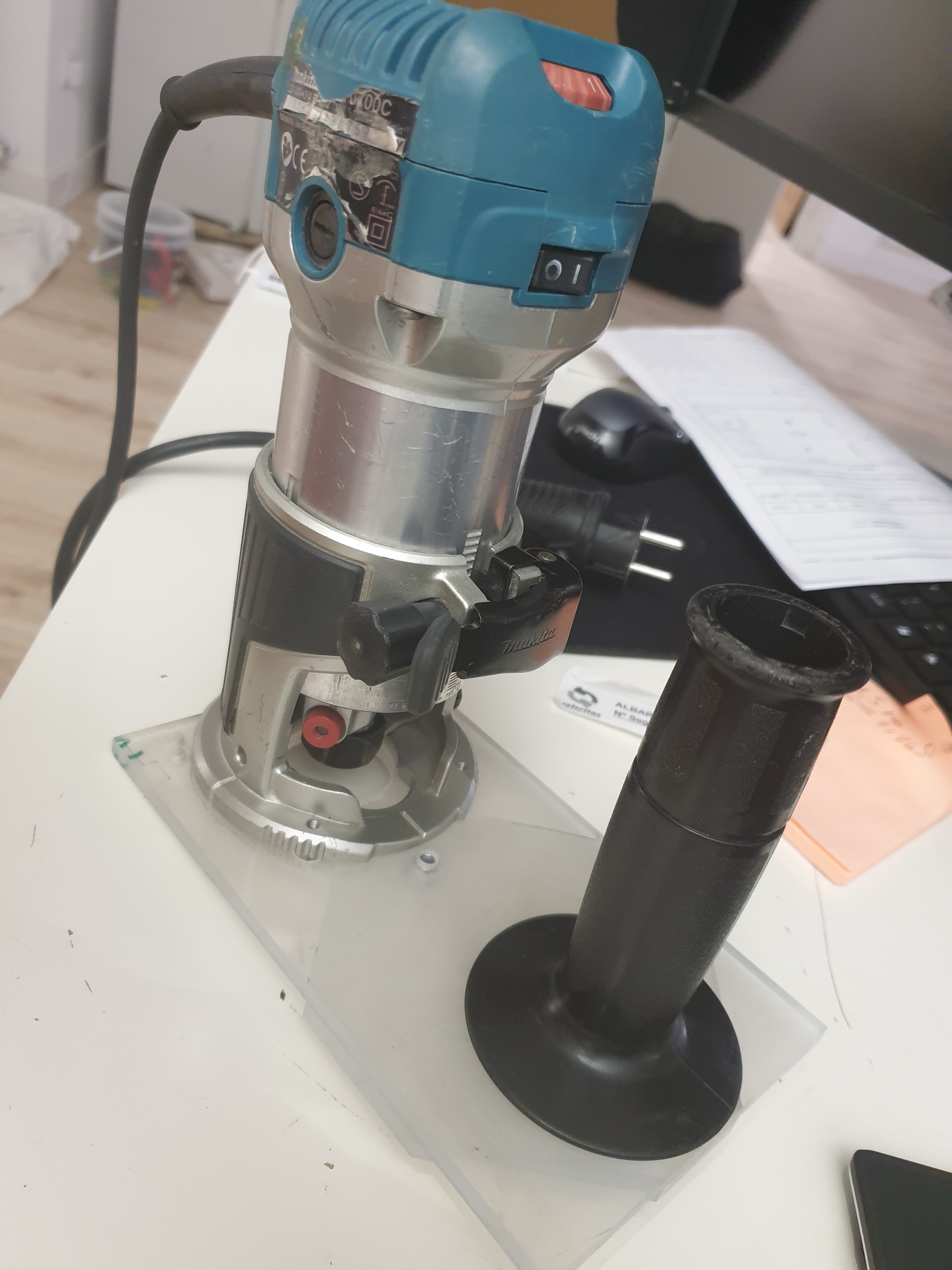

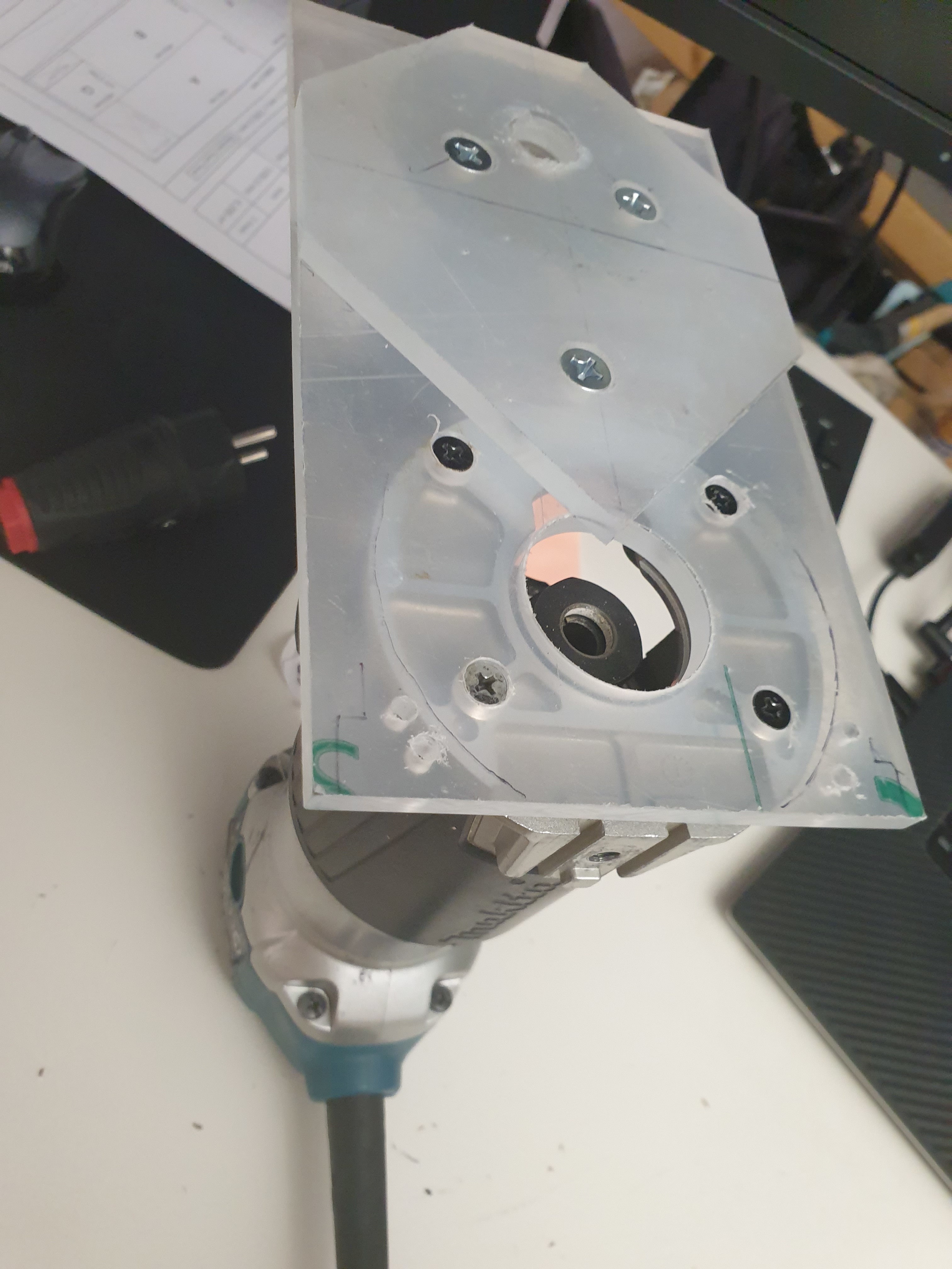

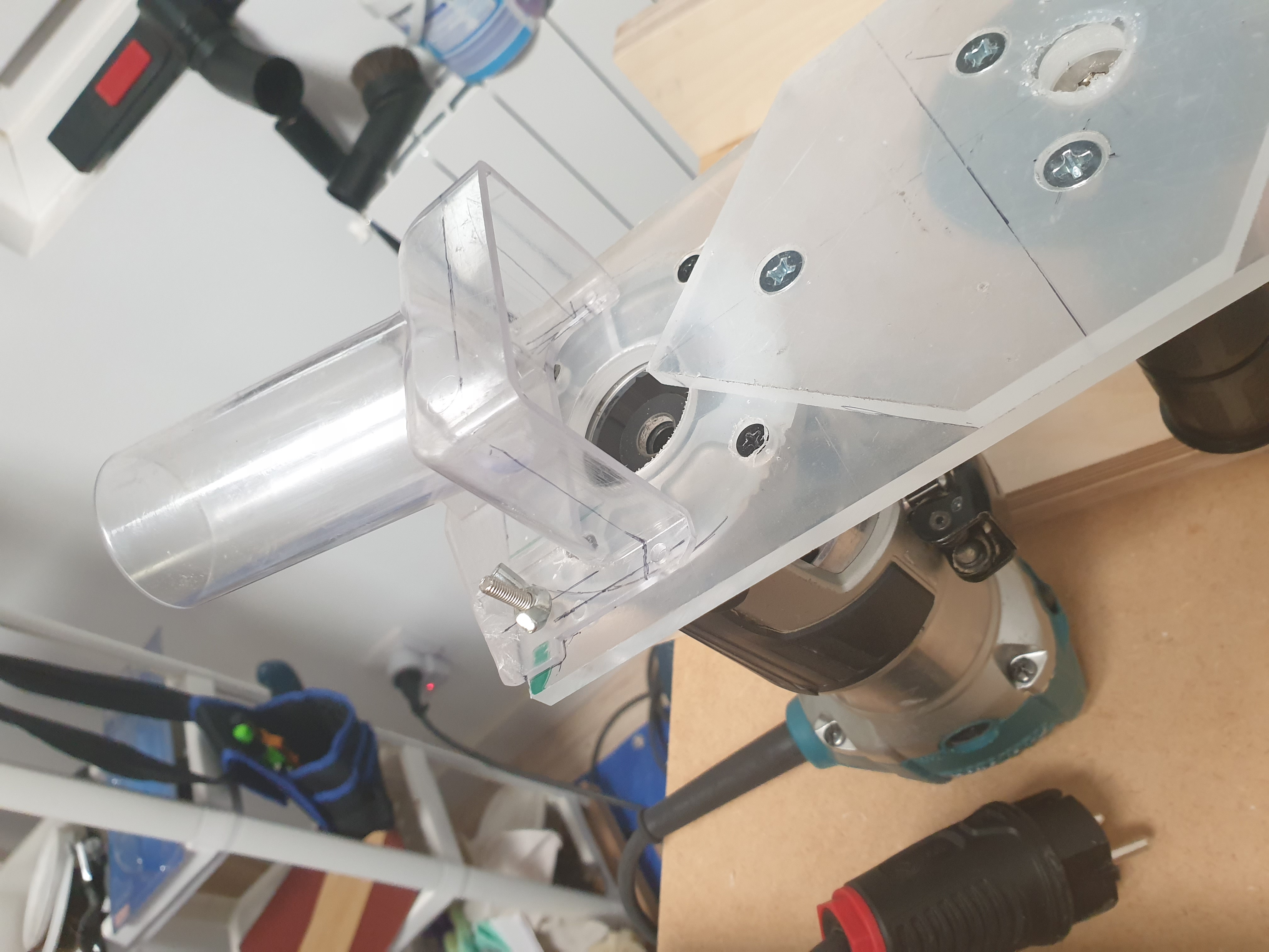

La makita va muy bien. Incluso su imitacion Katsu sobre 50 pavos va bien. Un poco menos fina que la makita y cable mas corto pero por lo demas muy usable.
Lo que menos me gusta es que la base es muy estrecha para mi gusto pero es facil hacerse unas bases mas anchas o tener varias para diferentes usos.
Me hice esta el otro dia. No se que tal, aun no he probado, no os descojoneis.
La idea era hacer algo inspirado en la mafell kf1000 o su prima-hermana virutex fr256r
