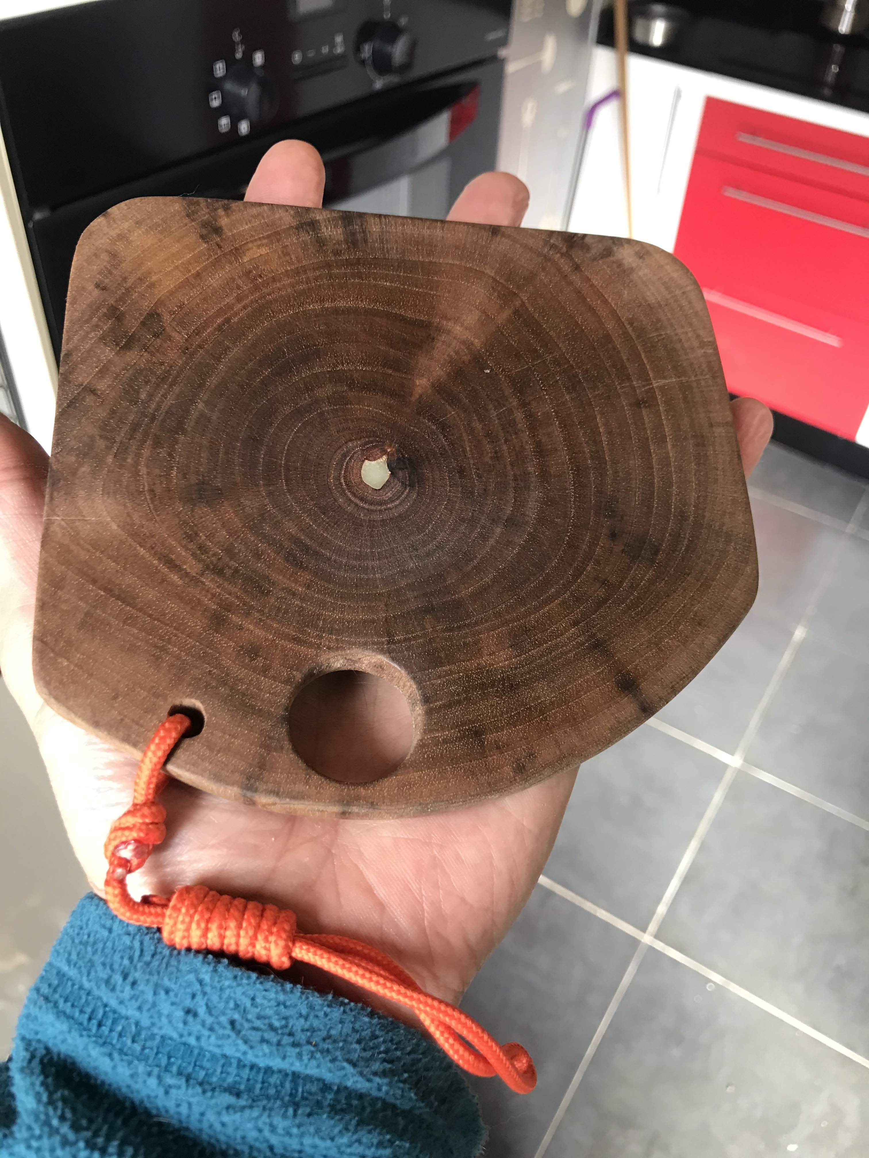

Yo ya tengo puesto mi receta por aquí alguna vez. Cera de abeja, aceite de lino de uso alimentario y trementina. Hago otra a la que añado cera de carnauva. Para las tablas de cortar tazas o cubertería aceite de lino alimentario a pelo y esta de nogal de una rodaja que tengo para llevar al monte le he dado aceite de oliva a pelo. Con el chorizo, jamón y salchichón ya se impermeabiliza ella sola.
imagen
A mi dejate de enseñar la tabla y saca el chorizo…:joy: :joy: :joy:
El de comer, eh!!
