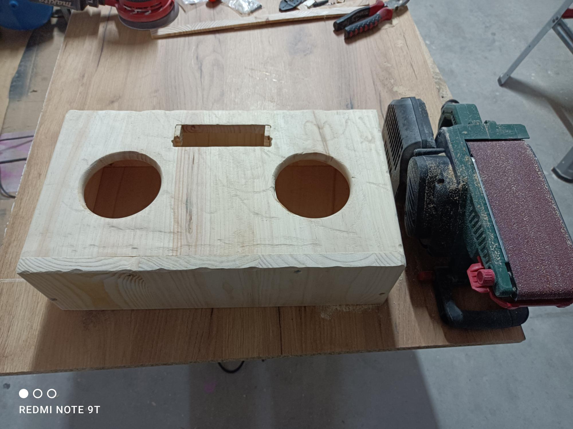

Se me ocurrió meterle la lijadora de banda para hacer “algún efecto raro”

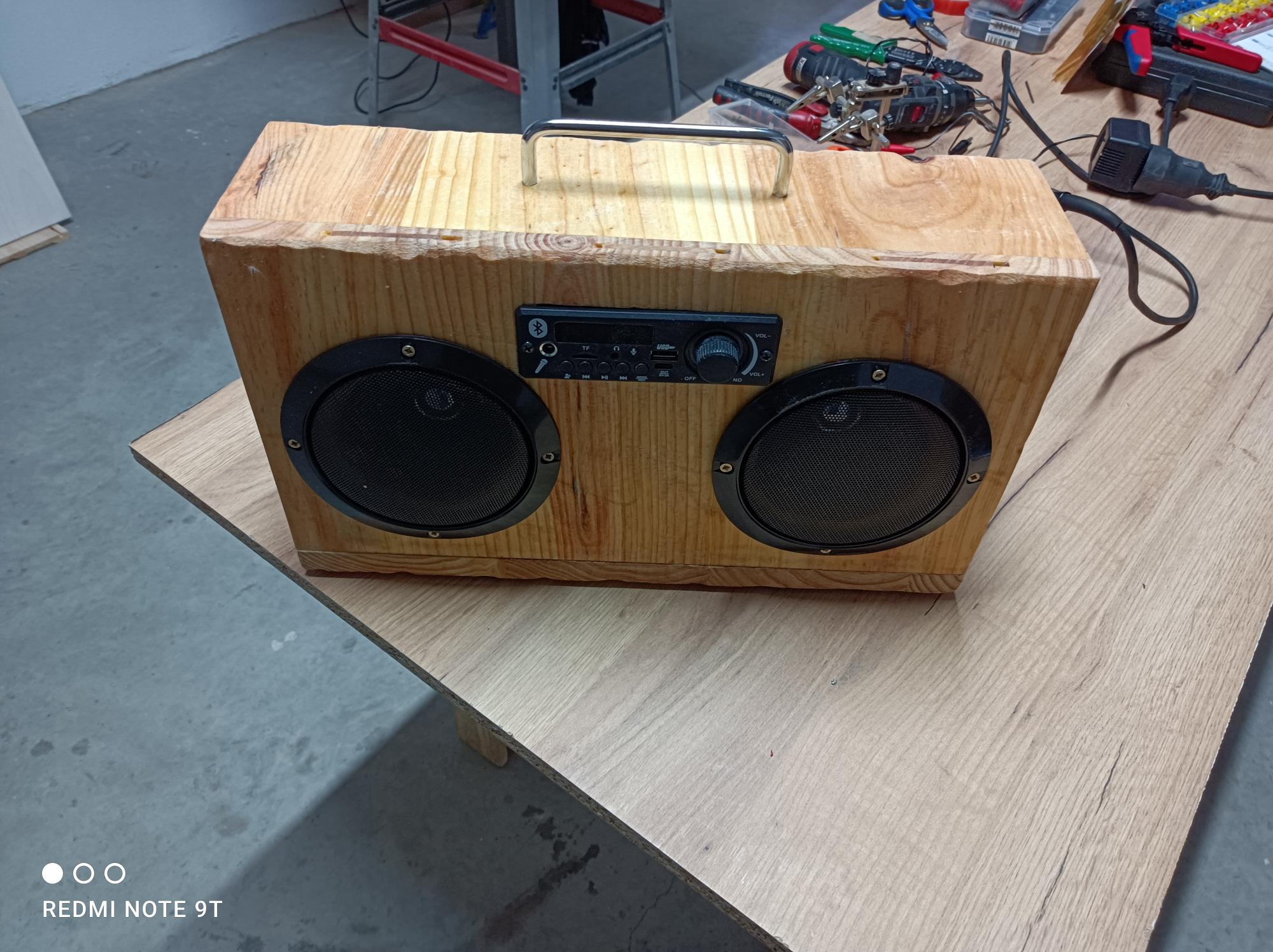

Un par de manos de aceite de linaza y este es el resultado.
Se que no tiene el nivel de los trabajos que enseñáis por aquí, pero los chapuceros también tenemos nuestro sitio

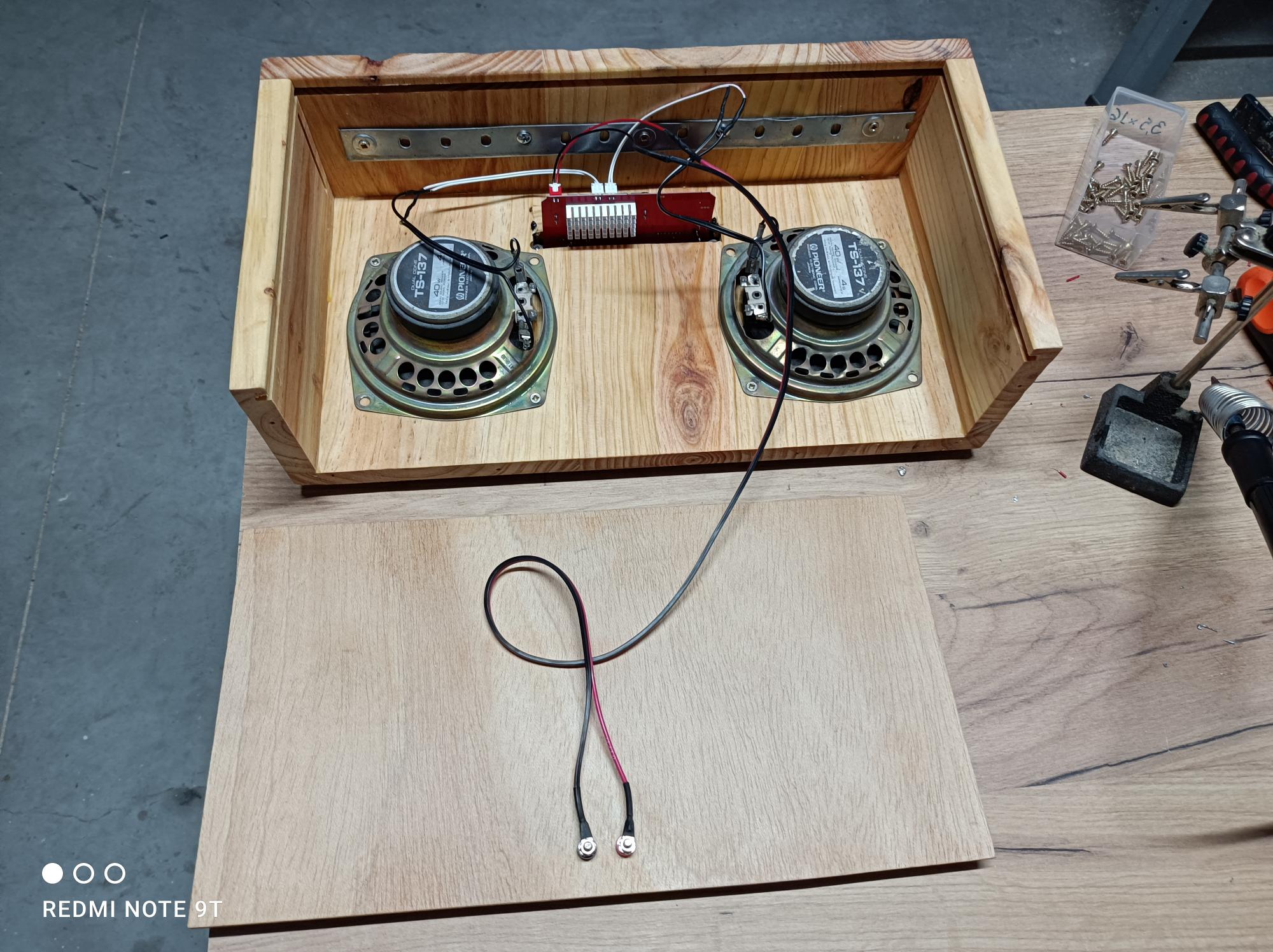

Hola, si colocas la típica conexión de alimentación de 12v, te quitas de problemas y siempre haces la conexión de polaridad correcta, es importante. Yo una vez coloqué la batería de la moto con la polaridad cambiada y la fastidié, para evitar eso están diseñadas estas clavijas…

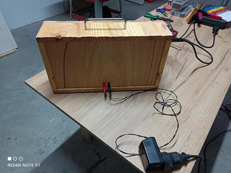

Si, esa es la idea, así es como queda por dentro
Y así es como queda por fuera

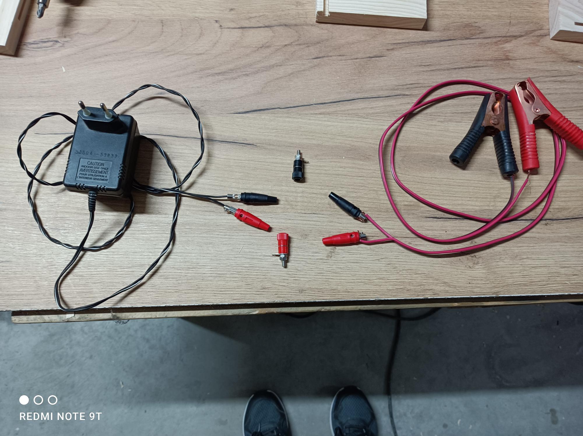

Lo cierto es que no es un POKA-YOKE y se podría conectar al revés. Lo único a tener en cuenta es conectar rojo con rojo (positivo) y negro con negro (negativo).
Espero no equivocarme y joder el invento.
Esta clavija…
Y esta otra sin soldar…
Una pareja basta…
Hay multitud de conectores con la función POKA-JOKE, pero en este caso concreto buscaba algo que también fuera pasamuros y me decante por las bananas.
