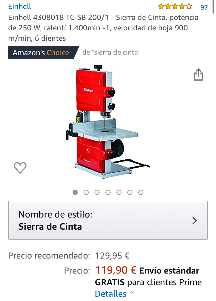

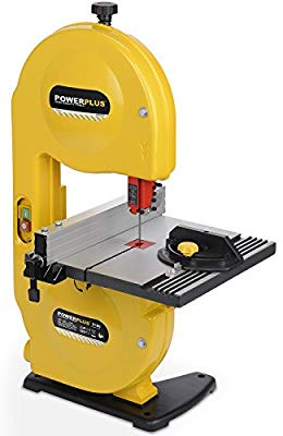

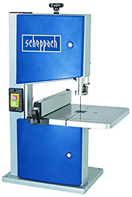

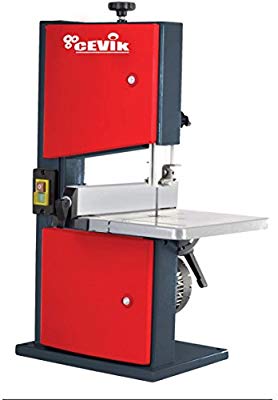

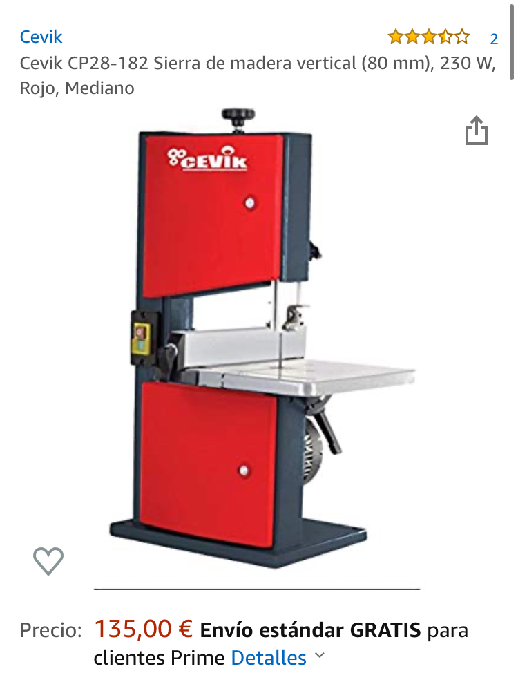

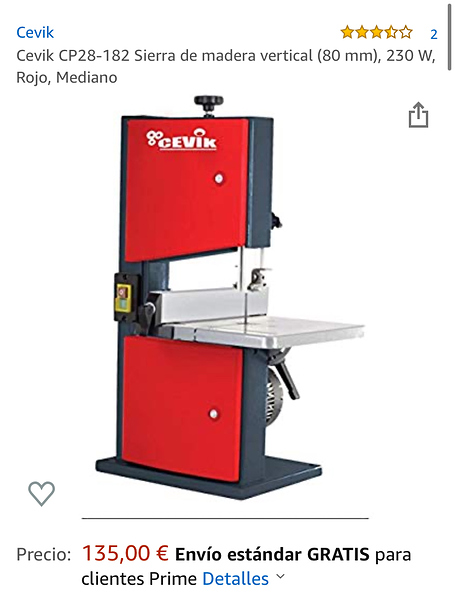

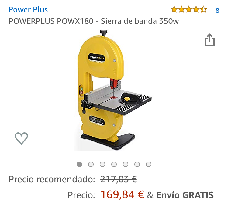

Sigo con la gestion de mi mini taller y ahora le toca a la sierra de cinta pero si que tengo claro que no me voy a gastar mucho(vamos, poco…) comparado con otras herramientas. En amazon hay 3 que he fichado y se mueven en ese rango barato, me ayudas a elegir cual es la mejor entre las ellas?(sabiendo que no son buenas):
Hola, a ver si por lo menos alguien tiene alguna de ellas para comentarme que tal
Puedes poner los enlaces a Amazon también? así seguro que los puede revisar alguien viendo los detalles, sólo con una foto y el precio es difícil comparar.
De todas formas así a bollo: ninguna sierra de ese tipo va a ser “buena”, aunque de las que pones la Power Plus por lo menos parece que tiene una bancada mejor que las otras. En la foto, claro :wink:

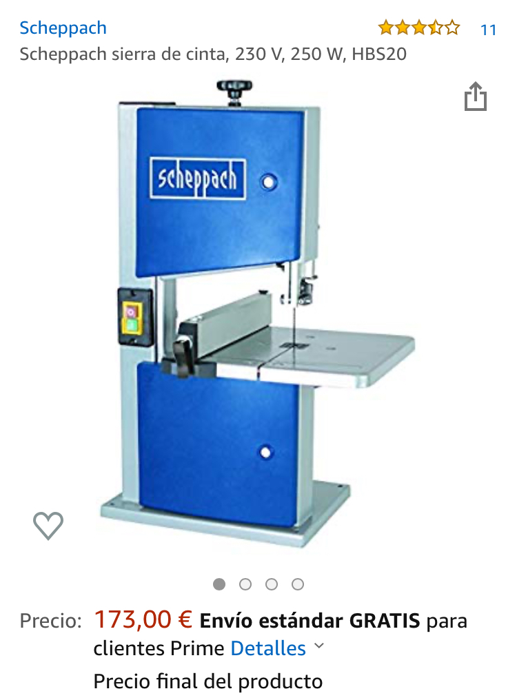

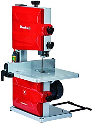

Claro, muchas gracias. Aqui van
Lo de que sean buenas ya lo sé, pero he valorado que no voy a usarlo tanto…y me vale con que funcione medianamente bien(que corte contrachapado de 19mm por ejemplo)
Hombre cortar seguro que cortan todas, eso también :slightly_smiling_face::slightly_smiling_face:
Bueno, yo no tengo casi ninguna experiencia con sierras de este tamaño, pero después de ver las cuatro por encima me sigo quedando con la Power Plus. Si te vale la altura de corte y ancho de la bancada, yo creo que es la más pasable de las que pones. Los comentarios de los compradores en Amazon también la ponen bien en general.
Es más cara de lo que comentas aquí, pero un amiguete se compró esta y esta encantado con ella… sobre todo me comenta que lo que más buscaba era un corte recto, y que las que habia comprado más baratas, se doblaban las hojas y les hacía unos etropicios impresionantes…
Por si te sirve y quieres echarle un vistazo:
