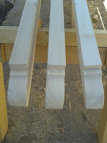

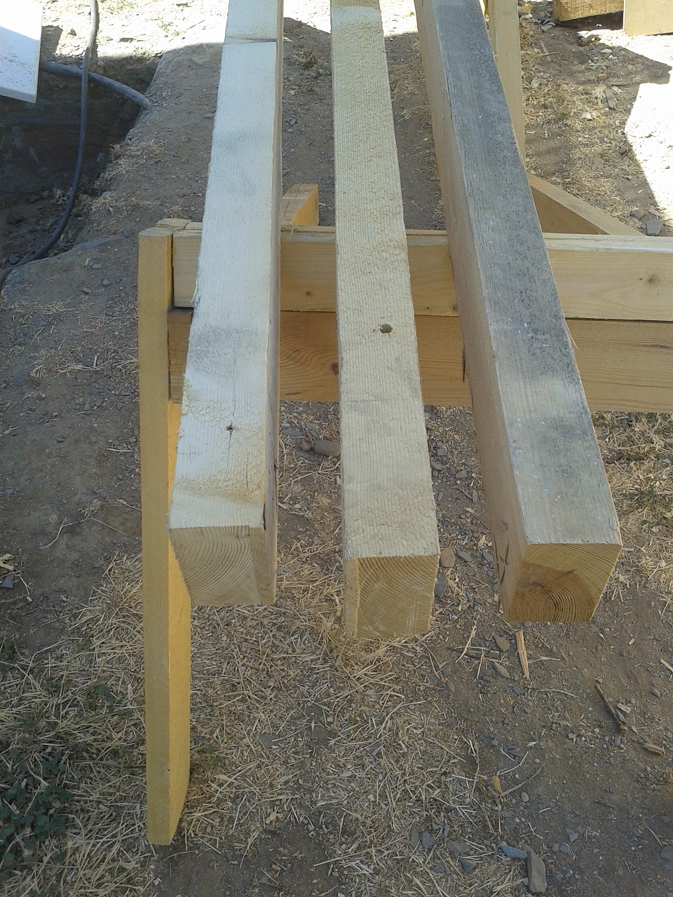

han llegado a mis manos unos palets de los que transportan aluminios y decidi aprovechar la madera para hacer una pergola.
La madera en bruto (creo que pino)
[/attachment]
[/attachment]

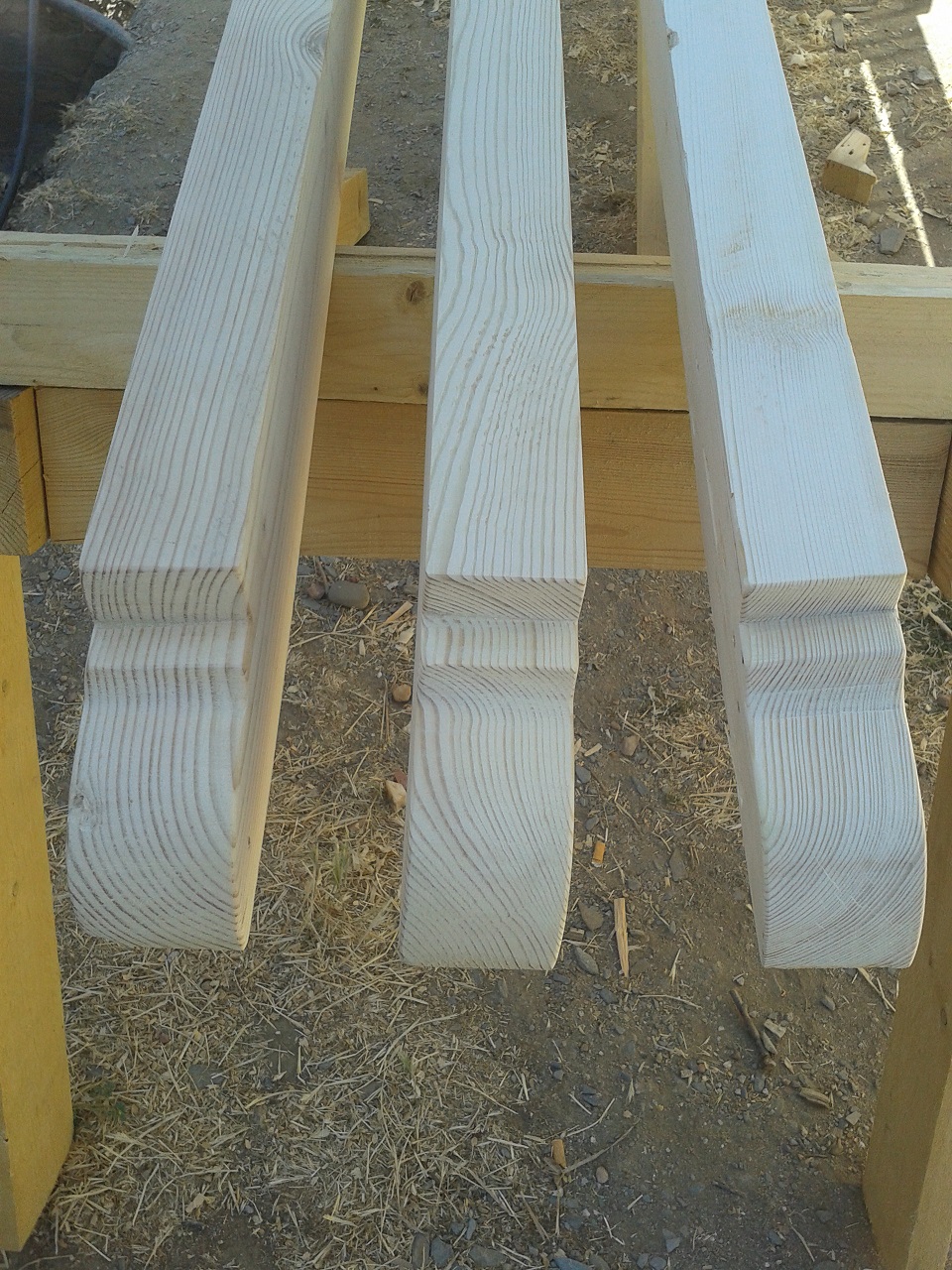

despues de pulir y darle un poco de forma en las puntas
[/attachment]
[/attachment]
y ahora va mi duda para tratarla para Exterior habia pensado en darle un tinte primero (anilina al agua) y luego tratar con lasur incoloro.
