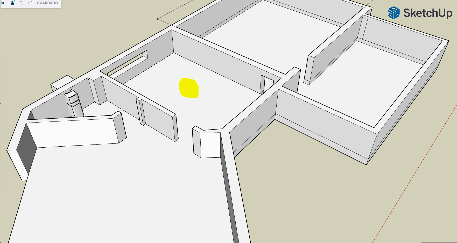

La corriente, por donde meto la corriente al banco que voy a hacer en breve y que ira en el medio del taller en el garaje, donde no he sido previsor y no he dejado una toma de corriente en el suelo.
Con lo fácil que hubiera sido decirle al constructor que hubiera dejado una toma en el suelo, pues nada, se me olvido completamente y mira que tenia claro que eso sería un taller.

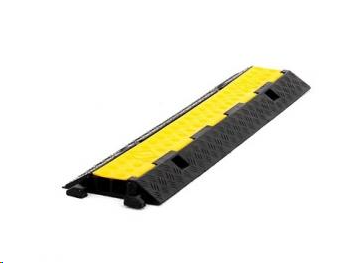

  1. Saco de una toma de pared una mangera y la protejo por el suelo con una cosa parecida a esto, lo malo es que cada vez que lo vea y me tropiece pensaré lo capullo que he sido por no haberme acordado.

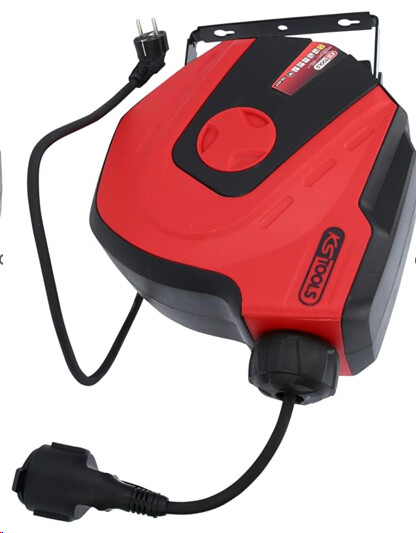

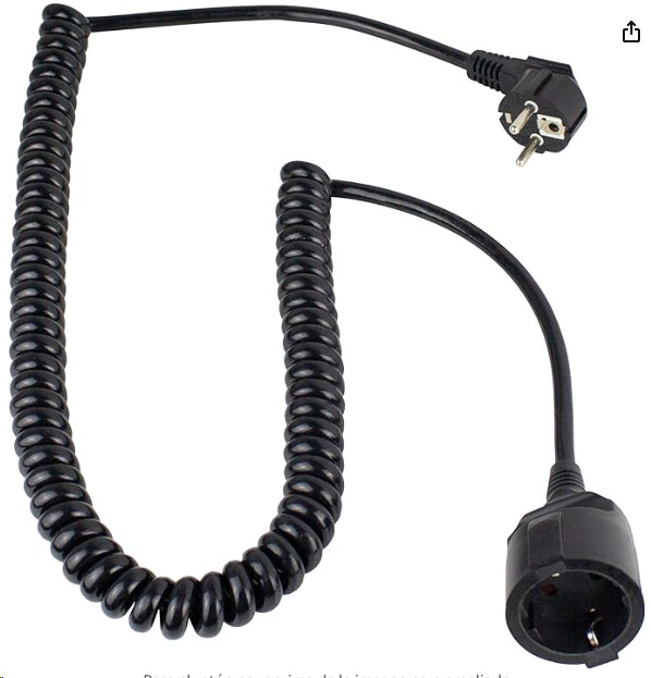

  3. Del techo puedo sacar corriente dejando una caja de superficie y llegar al banco con una cosa parecida a esto, tipo colgajo para recordame nuevamente lo capullo que he sido cuando la solución era bien fácil en su debido momento.
  4. Uso solo herramientas de bateria, pero esta chungo con la Bosch XC10 porque esto necesita chicha de verdad.
¿ Se os ocurre alguna otra opción más ?
Opcion 3
Cable por techo y que cuelgue???
pues esta opcion no me disgusta, cuando se necesite se baja y cuando no se queda arriba, me la apunto, muchas gracias

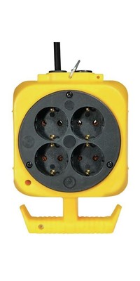

cuando tenia el taller de aire acondicionado pusimos un alambre galvanizado de punta a punta del taller de una pared a la otra y con un cable tetrafilar hicimos ganchos cada 1/2 metro y lo haciamos deslizar por el alambre galvanizado, cuando no se usaba se plegaba todo contra la pared de donde se enchufaba y en la punta del cable habia una regleta con tomas y trabajaba como hacen los puentes grua, era muy práctico porque llegabas a cualquier parte del taller.

es como te dice @proteus como los sistemas de toldos y cortinas y lo que usan los puentes grua, en una punta va a la corriente de esa pared y se apila sobre la misma cuando no se usa, y del último gancho cuelga una regleta de tomas que queda a 1,5 metros del suelo y la llevas por todo el taller tirando, y el alambre galvanizado y los ganchos hecho de lo mismo desliza perfecto :smirk:

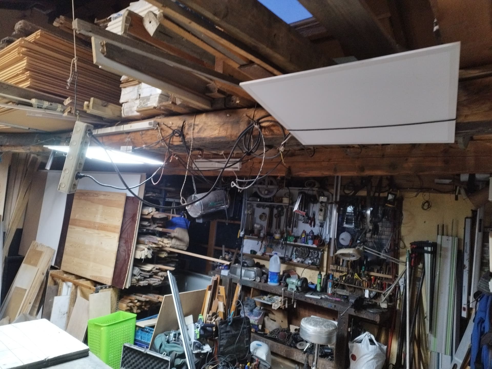

Podia ponerlo por el suelo sin problemas, tengo la cochera abajo y era taladrar, pero escogi por arriba .
No veo que ventajas hay por abajo
No tropiezo , ni piso, ni corto los câbles.
Al estar centrado encima de la mesa siempre llega con holgura, incluso con cables cortos.
Y me gusta mucho el cable de @XLR , creo que te le voy a copiar.
Del asa que se ve en la viga cuelgo el tubo del aspuradora tambien.
Todo por arriba :smiley:
