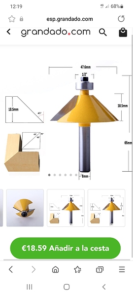

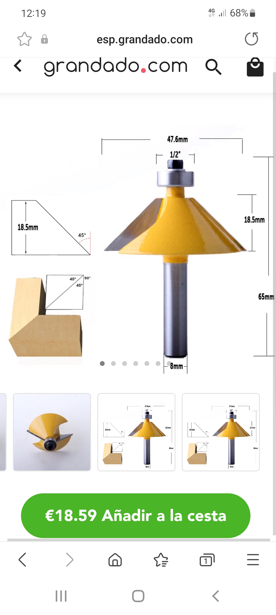

Vale, o sea que para matar el canto de un tablero dejándole un pequeño bisel…directamente con la fresa de biselar a 45º y un par de mm de bajada, y supongo que usando la pieza metálica con rodamiento que se puede unir a la base ¿no?
O con una fresa que tenga rodamiento incorporado…sin mas complicaciones
