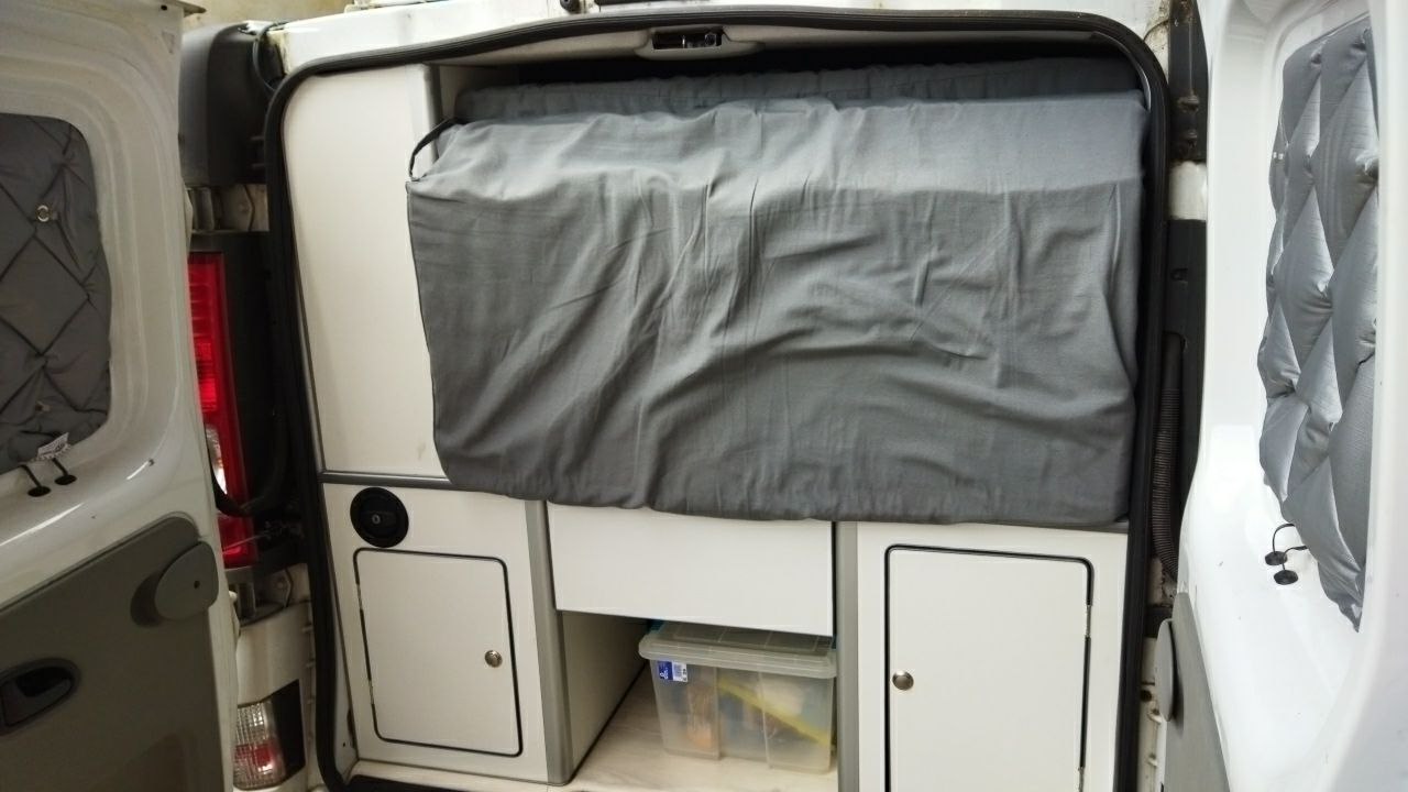

Son para hacer muebles en una furgoneta. En su día, los que tengo, los hice con madera HPL, que yo creo que no deja de ser un contrachapado fenólico con melamina.
El ser novato con la fresadora hizo que nos costará un montón hacer los cortes que queríamos, pocas pasadas etc etc. Y entonces, si nos costó con la Bosch, pensaba que con una de estas iba ha ser imposible, pero vamos, viendo tu trabajo… No creo que tenga problema.
Te pongo una foto antigua donde se aprecian las puertas. Ahora viendo algún vídeo he visto cómo hacer una plantilla, como usar el casquillo copiador etc que nunca he usado y ya tengo ganas de usar. En su día las curvas a mano alzada jajaja
