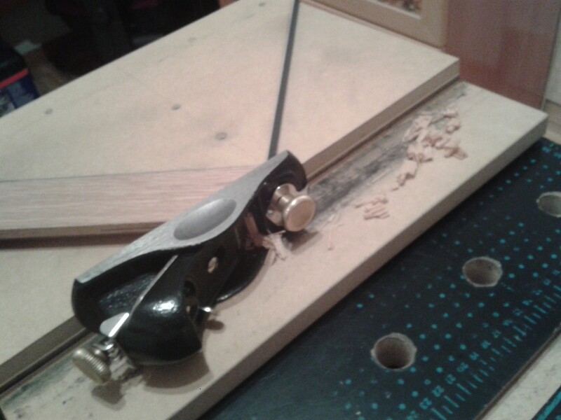

Me quedé to loco con el artilugio de Frank Buschmann.
Es como un tirador de cepillo gigante que pone sobre un banco de trabajo y el cepillo corre por la mesa apoyado sobre uno de sus lados. Luego fija la pieza con topes ajustables con tuercas tipo mariposa y ranuras fresadas a lo largo y ancho.

Uy, que interesante. Algún enlace?
pues si no han retirado el video debería aparecer en el siguiente enlace
https://info620346.wixsite.com/mysite/blog/29-10-2013-un-trabajo-feliz
Ah, ok, se parece a una “shooting board”, o tabla de tirar (se llama así en español?), no?
Yo he intentado hacerme una, pero no me acaba de apañar, algo estaré haciendo mal.

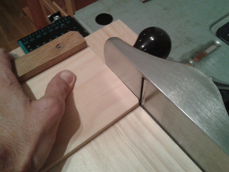

Recibe muchos nombres, pero sí, lo que viene a ser un tirador para cepillo.
No tiene ningún misterio, dos tablas, una sobre otra y la de abajo más ancha, o que asome por el lateral de tu mano dominante. Si eres diestro, por la derecha. Luego un tope superior a 90º y otro inferior para que actúe de gancho en el banco.
Luego están los versionados, que te permiten hacer ingletes. Yo tengo el mío a 45º, pero los hay graduables.
Luego está el mixto, como el de Paul Sellers, que con un solo tirador tienes las dos funciones intercambiables.
Te pongo fotos para que lo veas mejor.
a ingletes. Incorpora tira de lija pegada en el canto para mayor agarre. Es ambidiestro.
en pino y roble. El listón de roble que hace de tope superior tiene la salida a inglete para evitar que rompa al salir el cepillo.
