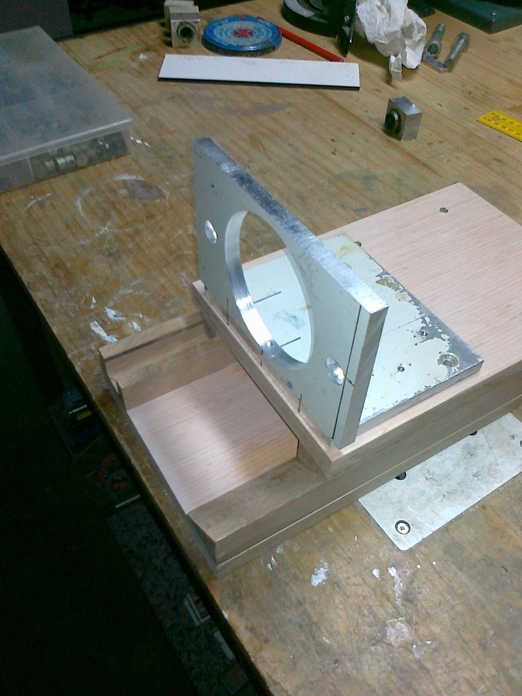

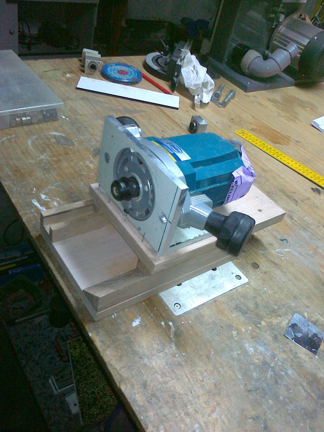

Hola Panchi,yo tambien me plantee lo de la mesa de fresado que ya llevo usando mas de un año, te mando adjunto un par de fotos,si estas interesado te mando el resto por algun medio para no saturar el servidor de foromadera.

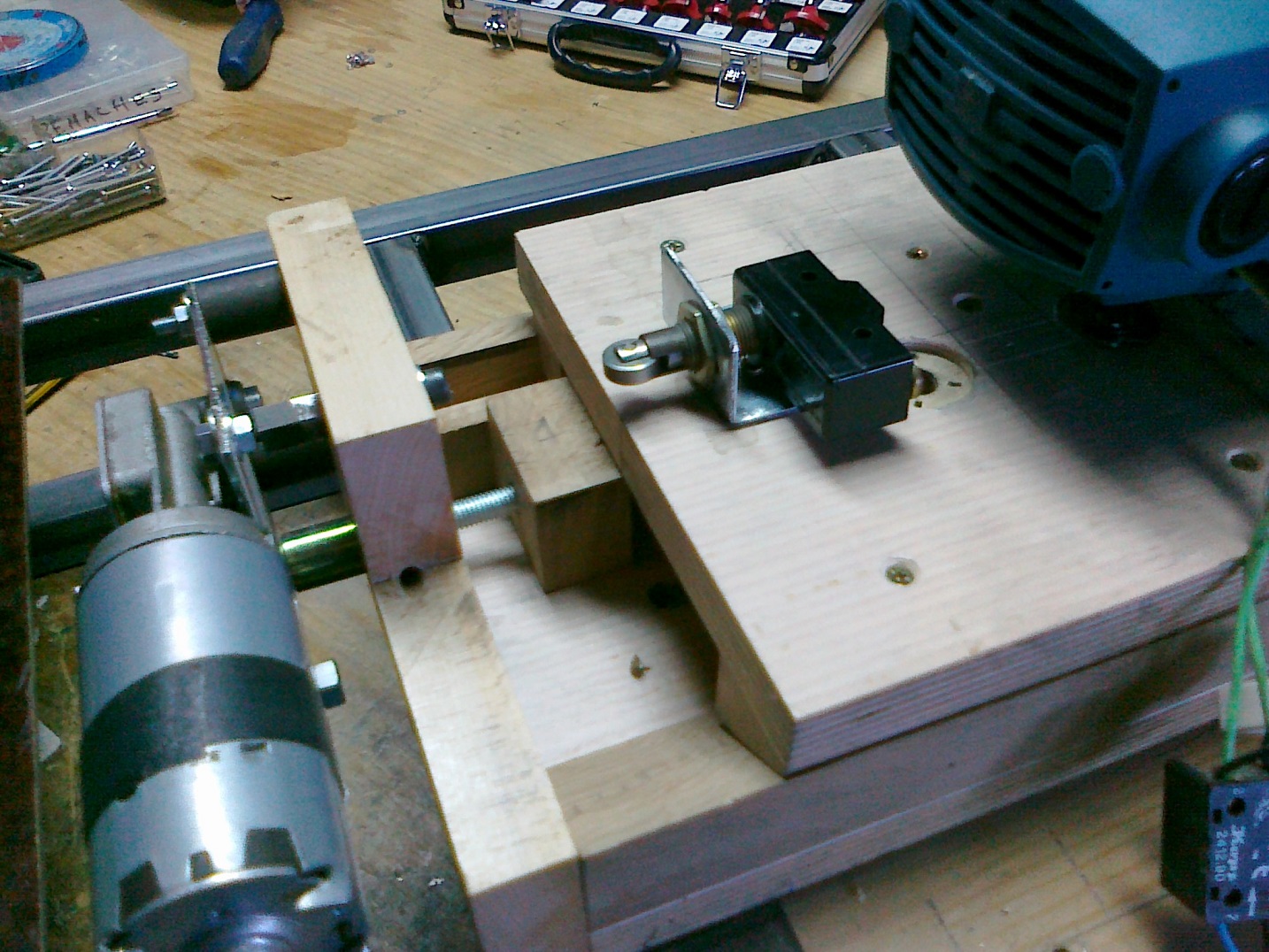

Este modelo tiene adaptado un motor del tipo elevalunas, aunque este mio es de otra cosa similar, si no te interesa puedes ponerle un manubrio con piñones de madera que puedes diseñar con la aplicacion online de Matthias Wandel de woodgears.ca.Bueno ya me diras.
Saludos Joaquin
Hay algun problema con las imagenes,voy a revisar el formato o algo mas.
Ya esta, debo poner menos pixeles.
La fresadora es una Virutex ¿¿ de pinzas de 8 mm he descubierto que al menos debio ser para vastagos de 10 mm minimo.

Bueno,lo que mas se necesita cuidar en la construccion es el carro; que lleva un sistema de husillo con varilla roscada de M10 encargado de desplazar la maquina bien por motor o bien por manubrio.
La precision la da la calidad de la maquina fresadora y poner un poco de cuidado con los ajustes.
Los trabajos…?? yo he hecho todos, con la excepcion de los que precisan fresas potentes que mi maquina Virutex fr66 de 1300 watt. no tiene.
Y el manejo,al principio mi falta de experiencia (soy aficionado desde mi jubilacion 2011) dejaba bastantes fallos de irregularidades en las molduras.
De todas formas voy a poner algunas fotos por si alguien mas quiere coger idea, o complementar la suya,yo asi lo hice.
