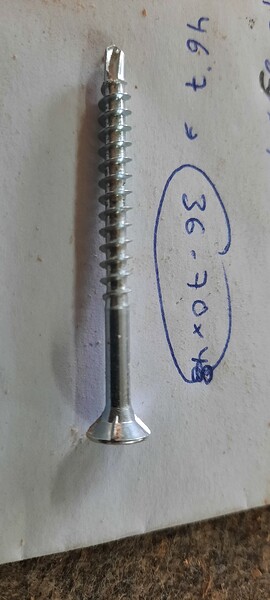

Tirafondos yo uso 4x50 autotaladrante con avellanador. Los normales valen tambien pero me gustan mas autotaladrante porque los normales tienden a romper el tablero

Claro pero sin taladro es facil que rajen. Estos en cambio no rajan.
Tambien si te fijas en la cabeza que tienen unas marcas, son capaces de autoavellanar la melamina y quedar enrasados. Es buen tirafondo y tampoco es excesivamente caro. Yo lo compro para melamina y mdf

Buenas, de que marca sueles trabajar. A mi me gustan los SPAX pero no llevan para avellanar
Suelo comprar a una ferreteria de Tudela (Navarra) que le ponen ellos su propio nombre. Sucarmo se llama.
Alguna vez utilizo spax y si llevan las marcas para avellanar aunque quizas menos marcadas
si, no suelen avellanar mucho, se ve diferencia con los otros

Que denominación tienen, o referencia???
No los conocía, con el avellanador en la cabeza…
Mañana os paso foto de la caja
