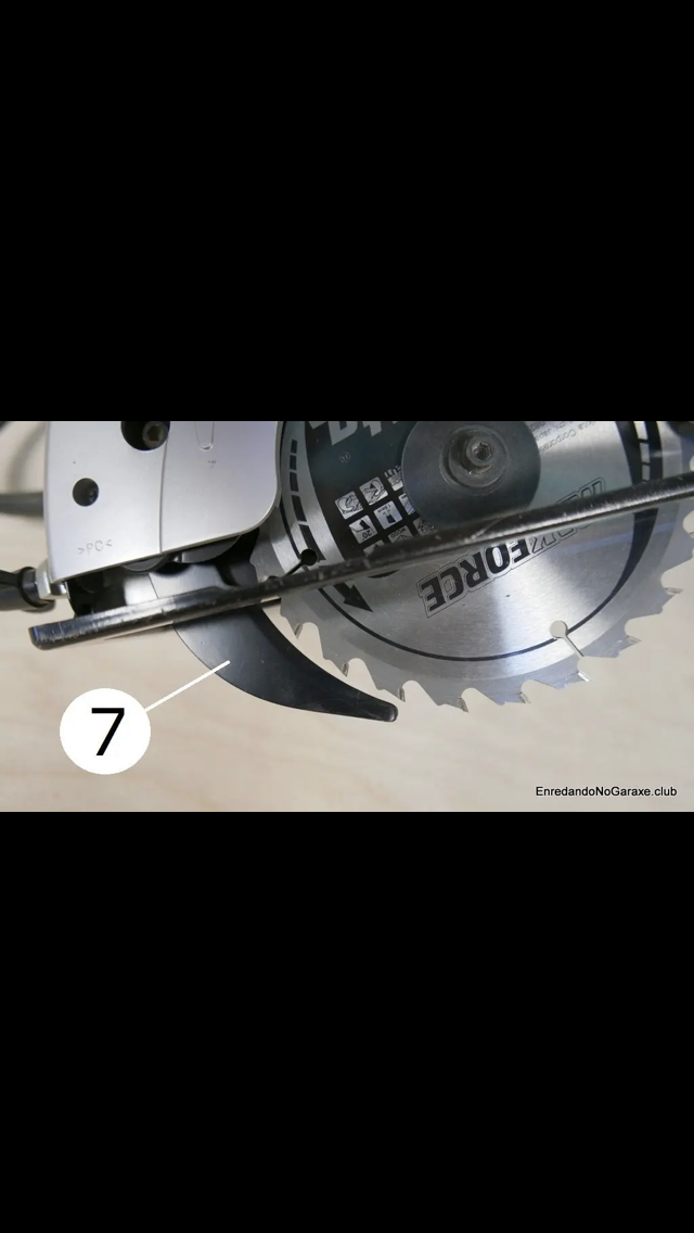

De las tres que has puesto, ninguna tiene cuchilla divisora y todavía no alcanzo a entender que los fabricantes estén prescindiendo del aparatejo en cuestión.

Es una pieza metálica que va justo detrás del disco y sirve para evitar que el corte se cierre y pueda provocar que la máquina salga rebotada.

Vaya! Pues tengo una sierra practyl de las que vendían antes en leroy Merlín ( la más barata vamos) y si que trae esa pieza… es cierto… es raro que no la traigan las “caras”….
