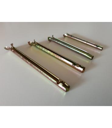

Yo los fijaria si. Con taco de rastrel que es muy comodo. Si la solera esta perfecta nivelada yo haria unas tablas de 1,5 cm aproximado, cortadas en trozos de unos 5x3 cm y se las clavaria a los rastreles cada 40 cm o asi, para que ventilen por debajo por si hay algo de humedad. Si no esta nivelada, cuñas…
Luego taco de rastrel de 8x90
taco-metalico-rastrel-200-unds
