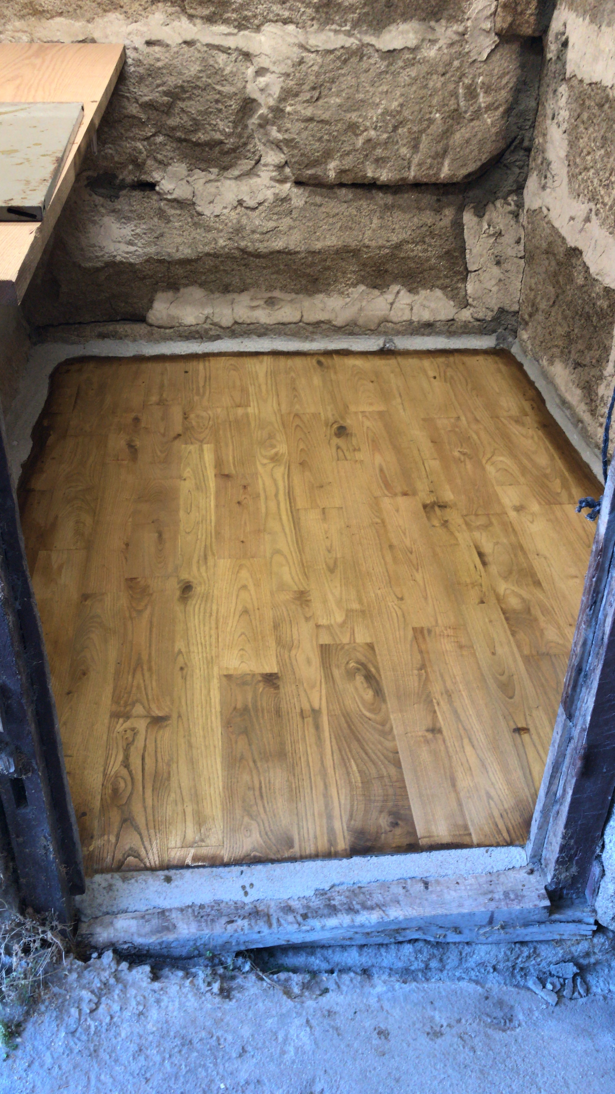

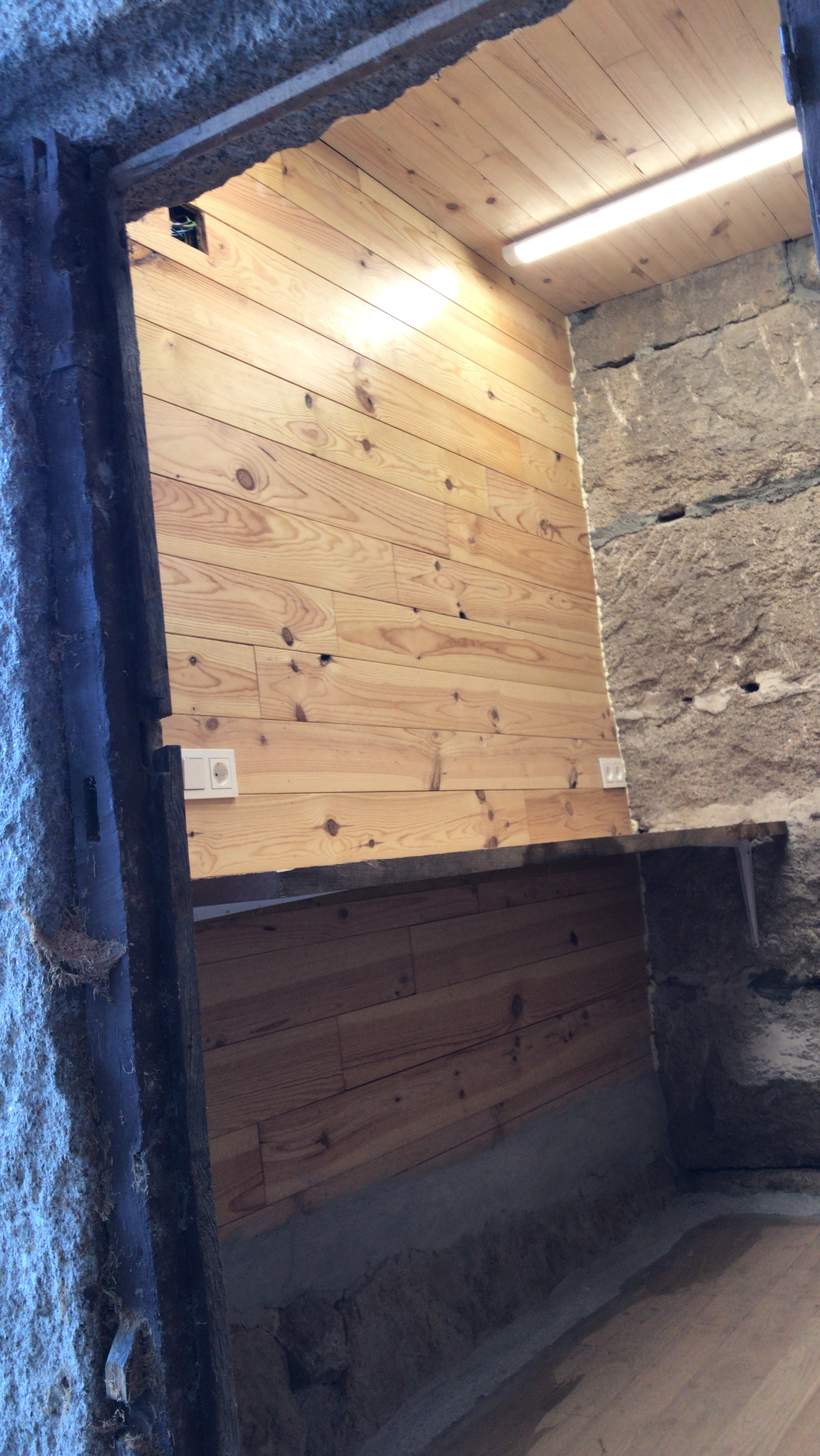

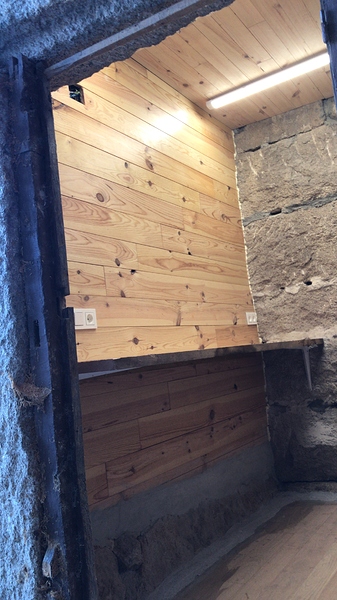

Pues después de haber recubierto una pared y un techo de madera, de haber sufrido un autentico ataque de impotencia para poner el suelo (tenia 21 cm de diferencia entre esquinas en diagonal) que tuvo que solucionarme un procesional, haber apañado un tablón de roble a buen precio y montado unas estanterías, ahora me encuentro que necesitaría hacer una cajonera con sus cajones para las herramientas.

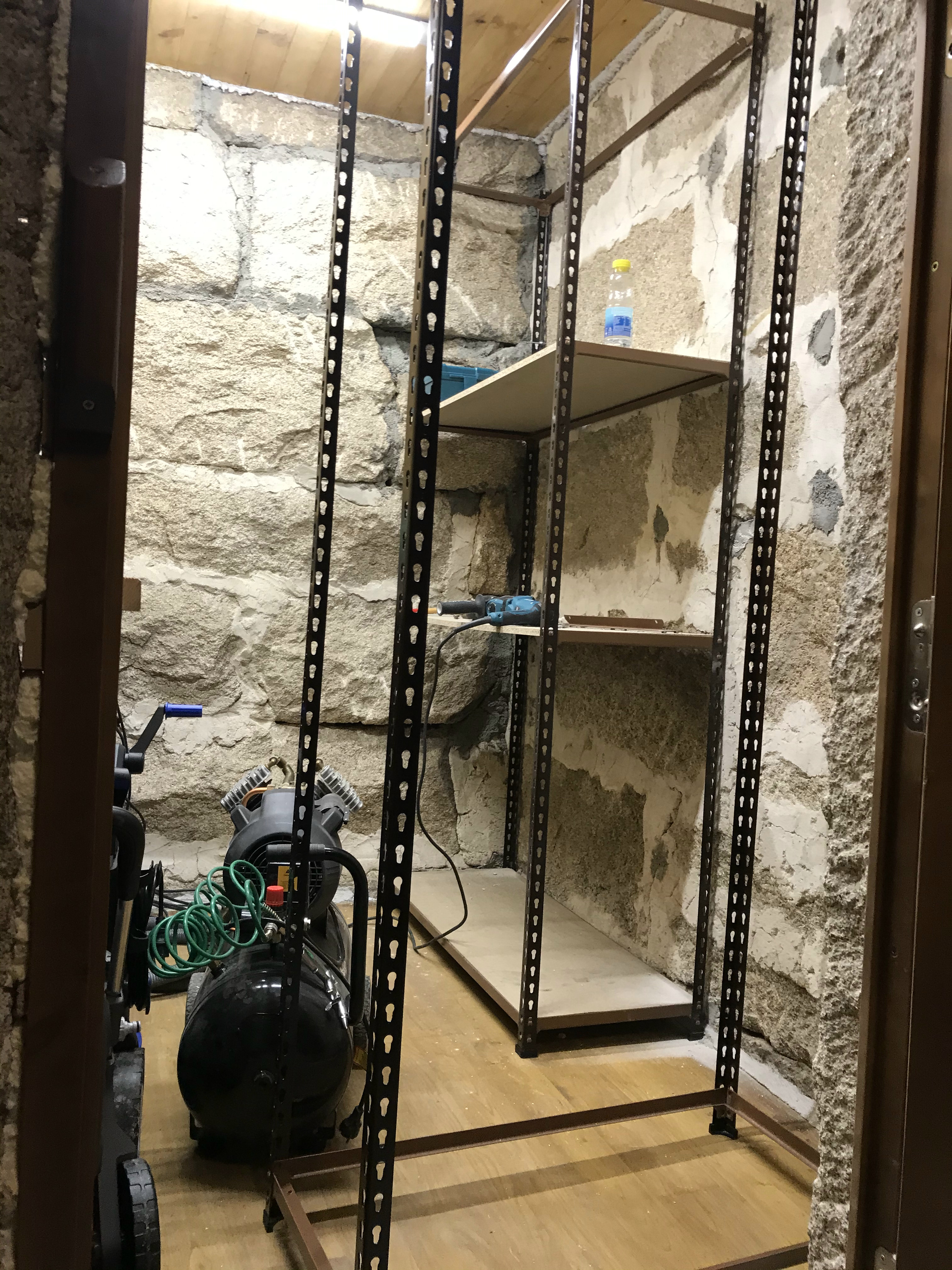

En principio irán sobre una balda de la estantería (ancho 123cm x 46,8cm fondo). Cada balda me admite 200kg por lo que no podría pasar de ese peso entre estructura, cajones y las herramientas que meta dentro.
Como la 4 verticales de la estantería esta hecha sobre perfiles en forma de L tenia pensado hacer 3 cajoneras independientes.

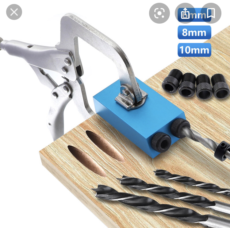

  • A la hora de montar las cajoneras no tengo claro si hacerlo con cola y tornillos pasantes (he leído por aqui que no es la mejor idea atornillar en el canto de los tableros) o si hacerlo con los “pocket holes” (no se como se traduce a castellano) que se ve en muchos video de USA.

Hola, esa balda te aguantará 200kg si el peso está muy bien repartido. Como pongas mucho peso al centro la flexas seguro. Podrías reforzarla con algo, aunque sea con algún perfil en L de la estantería.
saludos
En esa foto falta el perfil delantero de la balda (tanto a esa como a la que está justo encima), actualmente está bien montada ya, con sus 4 perfiles. No he probado con 200kg, pero 100kgs lo aguanta seguro porque en otra similar que tenga en otra parte de la casa me he subido yo a modo de andamio y aún sigo vivo jaja
Actualmente la altura del hueco para la cajonera es de unos 61,5cm, que me he dado cuenta que no puse ese dato.

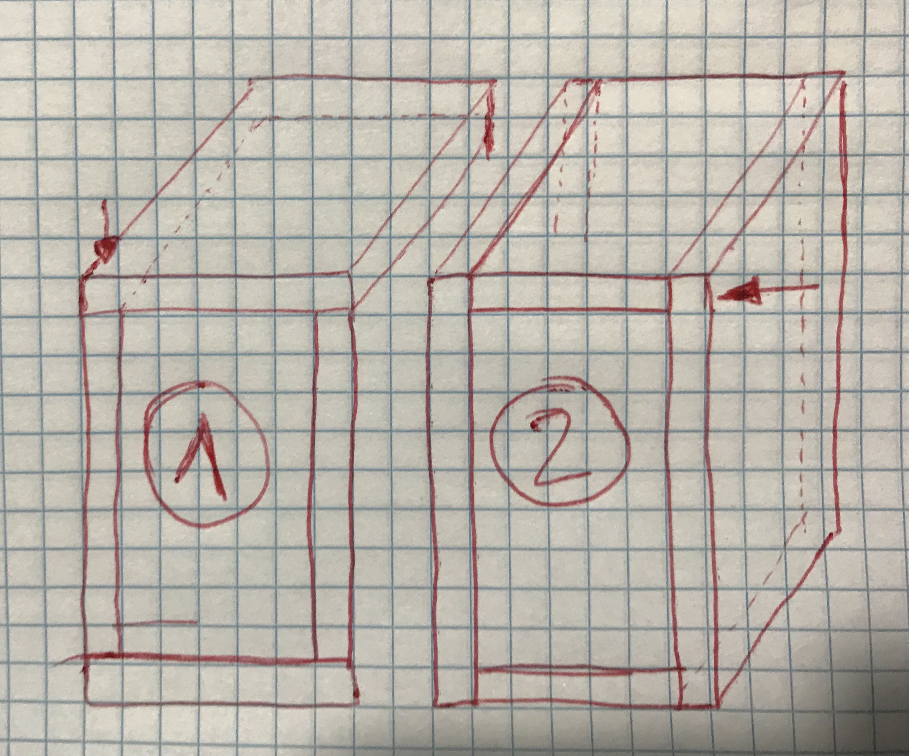

Para hacer la cajonera el tablero superior/inferior apoyan ente los costados como en el dibujo 1 o quedan entre los costados como en el dibujo? O directamente da igual?

Yo no veo necesario utilizar la guia de taladro Kreg,pero eso es una cuestion personal y pienso que queda mas fuerte atornillando el tablero por el canto y poder utilizar tornillo mas largo,los tornillos pueden ser 4x40, para los pequeños puedes poner un tablero de fondo de 5 mm pero para los grandes que al final llevaran peso yo pondria 10 mm.
La estructura del muble igualmente es indiferente,se suele elejir la del dibujo n 1 si son elemetos vistos sin nada encima y los del n2 si son para luego montar una encimera o otros elementos encima,es una cuestion de estetica,si apilas varios te quedara mas bonito,ya que no tendras un grueso de tablero entre elementos.
