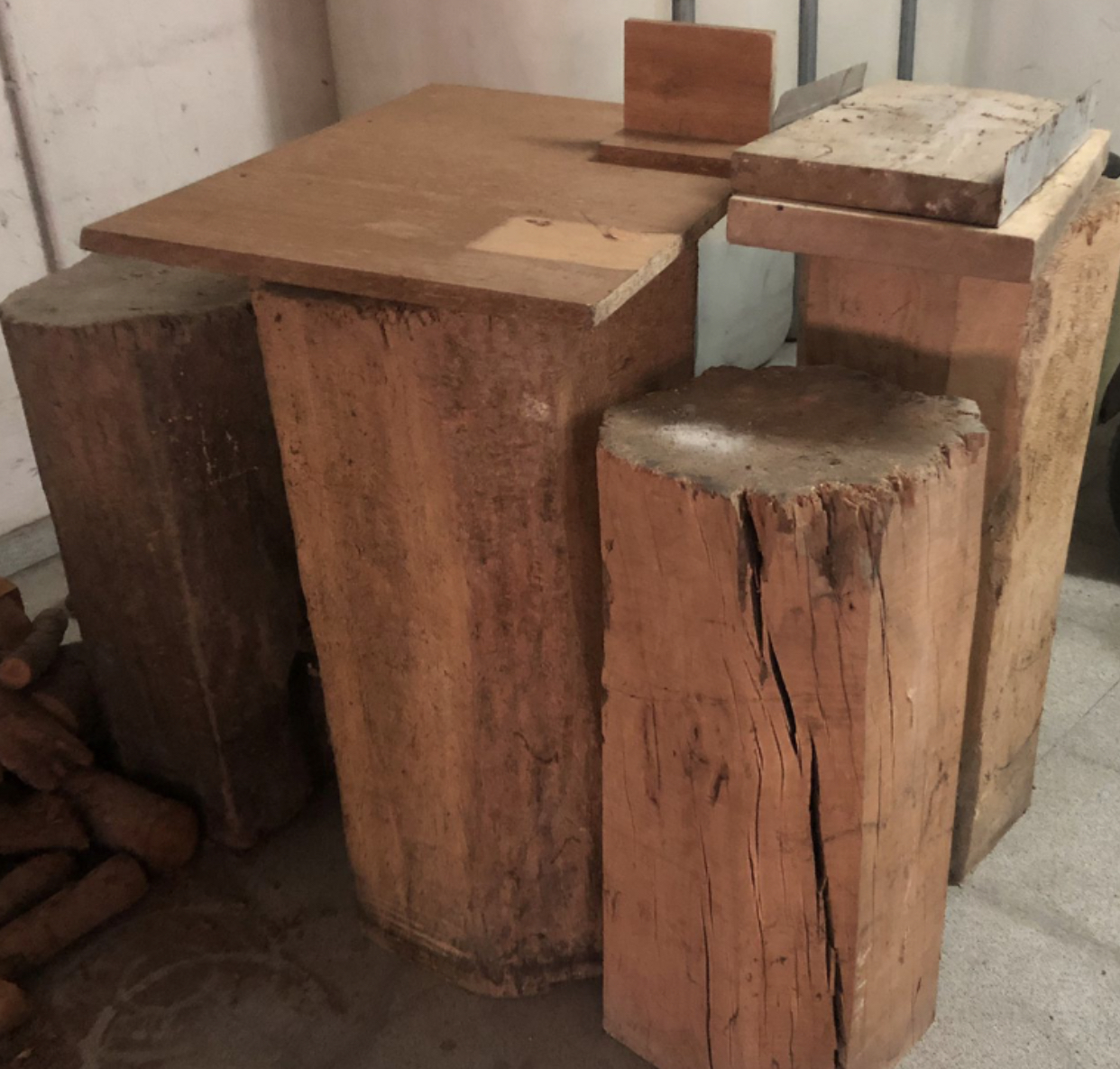

Buenas a todos,
Soy nuevo por aquí (aunque llevaba bastante leyendo el foro sin registro) y necesito de vuestros consejos ya que me he decidido a hacer leña para quemar en una bilbaína unas tozas viejas que tenía en casa (adjunto foto) que antiguamente se usaban en las carnicerías.
Una que estaba un poco hueca pude abrirla con un hachón y un martillo en 7-8 trozos largos que luego pude cortar a lo ancho con un motosierra pequeño, pero el resto son durísimas, no se si es olmo o que madera es, pero tienen las fibras atravesadas y no hay forma de abrirlas … me he hecho con una cuña de hierro de casi 2kg de peso y 2 tozas las he hecho lonchas en horizontal a ver si asi era capaz pero tampoco hay forma de abrirlas.

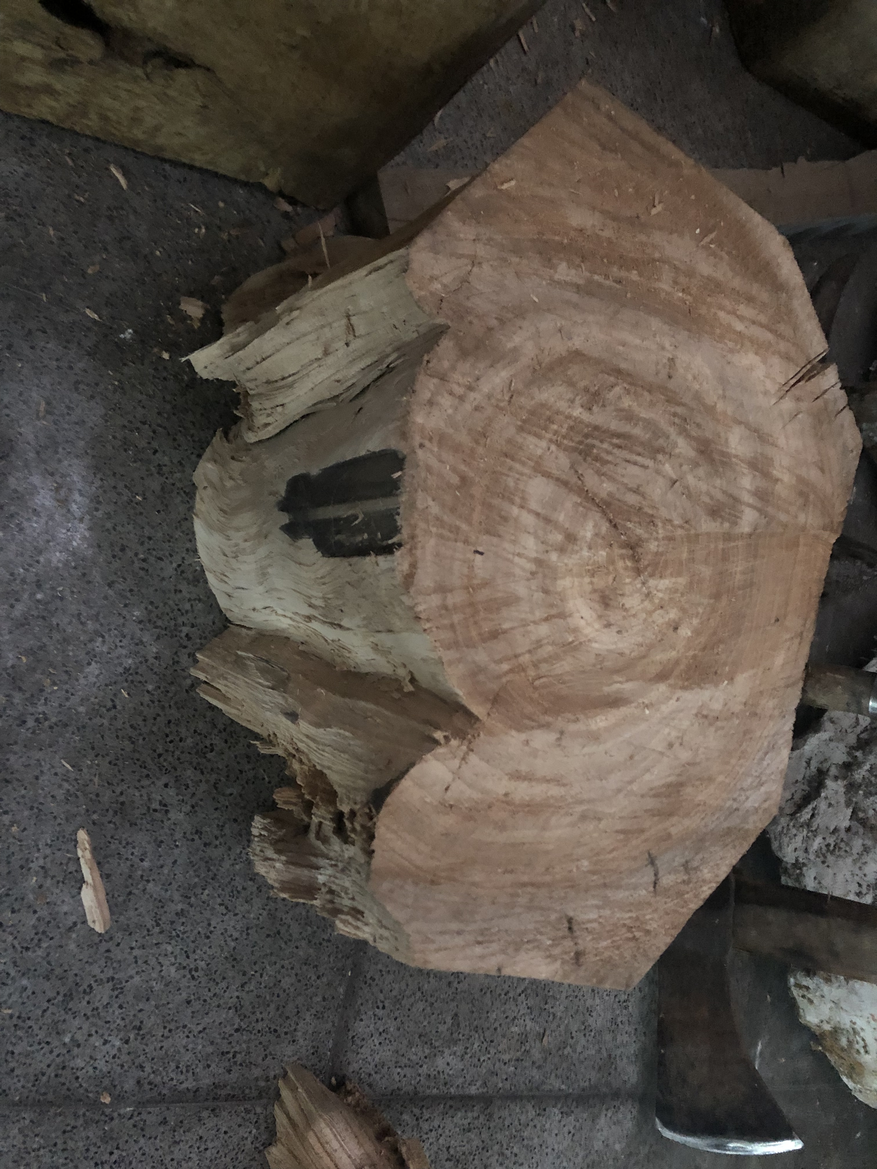

Esa foto es de un corte a una de las tozas con motosierra y luego con una cuña a martillazos abrío un lado, el problema es que la parte del centro esta dura como una piedra

En la foto que enseñas en el centro, hay una grieta que te enseña donde empezar
El centro no tiene nudo.
No digo la parte central, digo el centro de las vetas, la diana , de hecho puede estar completamente descentrado, es el primer año del arbol cuando y los tallos nuevos no suelen bifurcar el primer año.
Vale mas la maña que la fuerza.
Tampoco hay que acaricarlo :wink:
Pones una cuña en esta grieta con unos golpecitos, como en u a de las fotos abajo ( cuña roja)
Le das con la cota del Merlín o la maza.
Cuando cruge, se marca más grieta, alli le das con el merlin , luego a la cuña, a veces con maza al Merlín .
No hay madera que se resiste.
