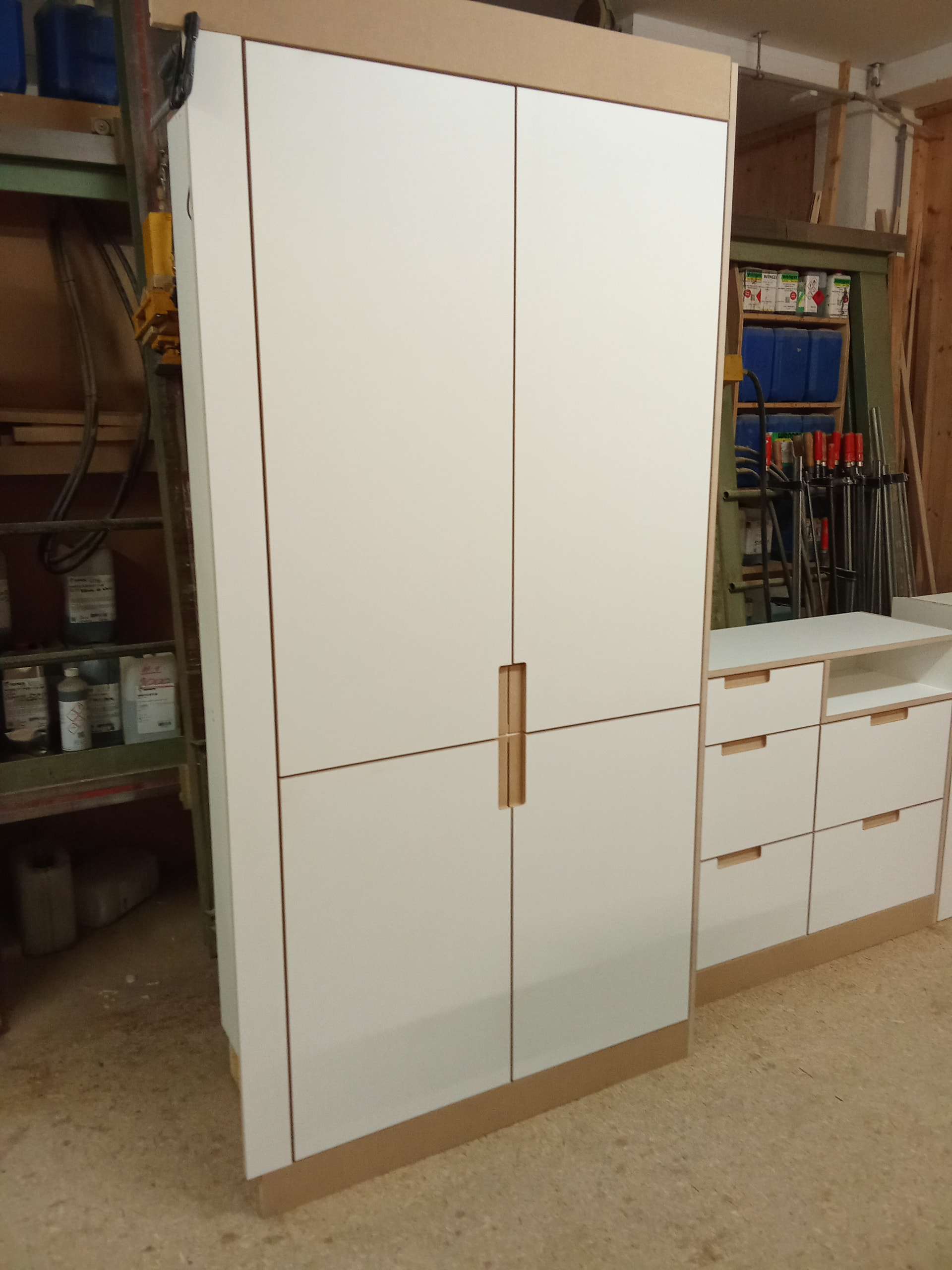

Buenos días, este es el material que comenta
@Angel
De que grosor es?
No lo pregunto por el lacado pero por los uñeros. Intenté hacer unos un poco parecidos en un tablero de pino radiata (insigne) para frentes de cajon pero me quedo demasiado fino para mi gusto

No sé si es de 19 o 22 milímetros

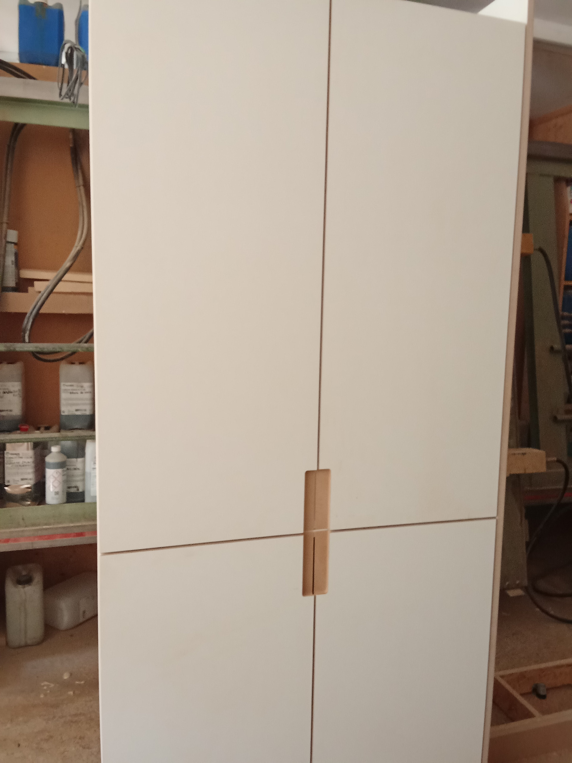

otros tiradores

Claro, lo mio es de 16. Lo volvi a mirar y la fresa ajustada come 14 mm. Lo que deja,solo 2 mm atras, y si se ajusta mas, lo que gano atras, se pierde en el uñero…y no me apetece reforzar atras.
Nada, pomos de to la vida…:man_shrugging:

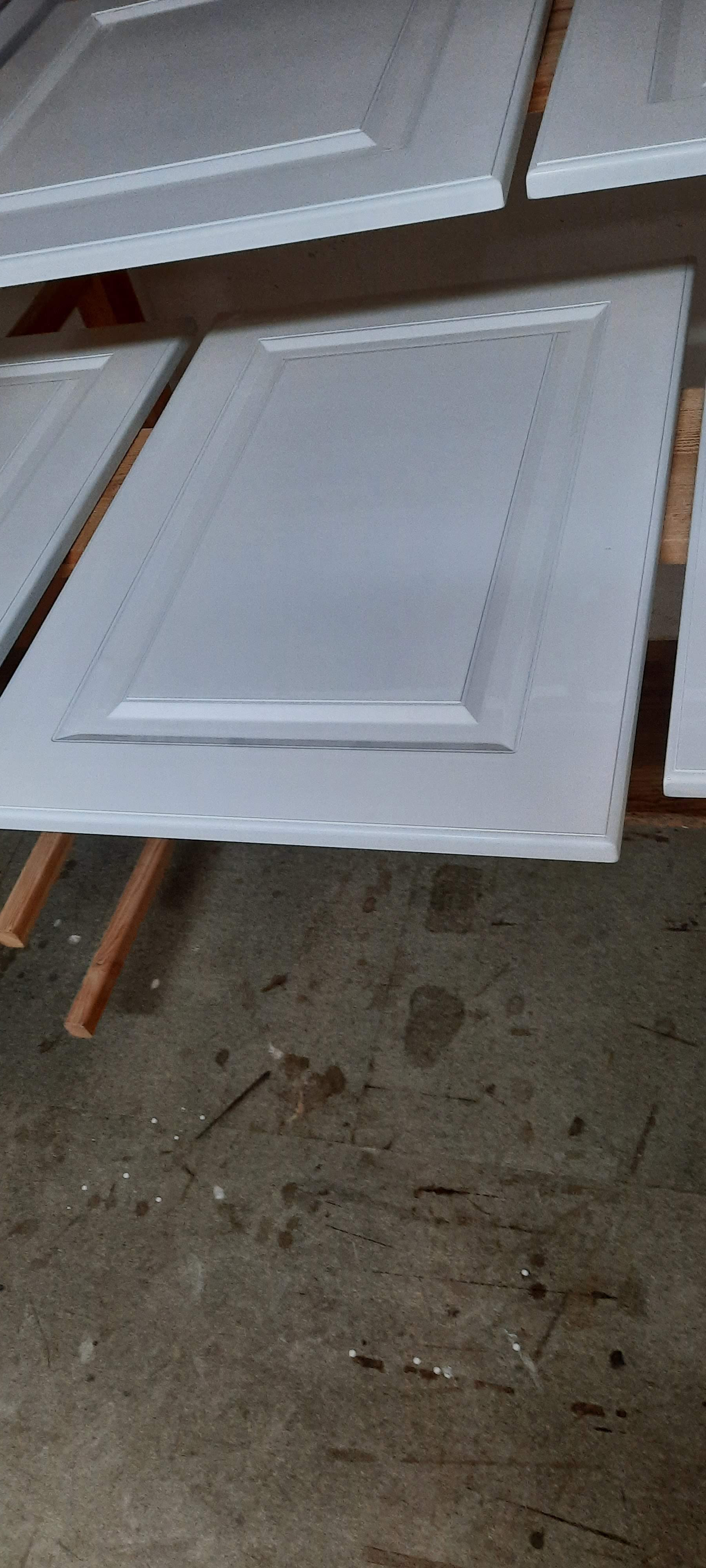

Para mi peor que los cantos son los fresados interiores. Los cantos los puedes lijar con lijadora y acabar con lija fina y al final como dice @Roberto_Figueira , es cuestion de dar fondo un par de manos o tres rapidas, casi una encima de otra segun va tirandi y lo solucionas. Pero los fresados interiores, de tipo plafonados, no hay maquina para lijar ahi, tiene que ser a mano, y despues si cargas mucho fondo dejas “pozo” y se ve con el acabado. Para mi es dificil dejarlo perfecto.
Entiendo que aunque sea el tablero ese que comentas sigue dando problemas cuando haces fresado.
