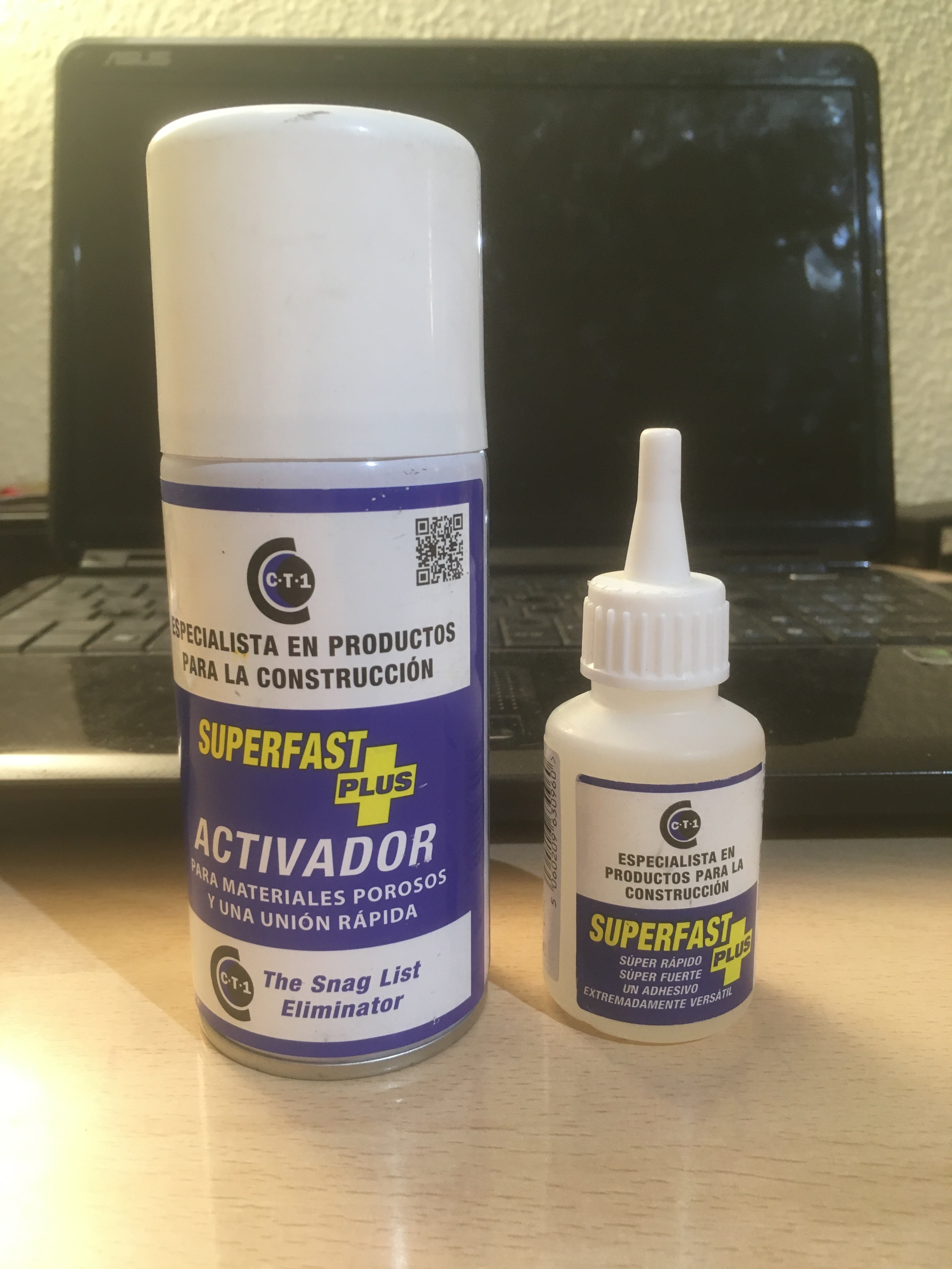

Intenta con ese producto. Yo he pegado metacrilatos transparentes y no blanquea.
Se suministra con un spray activador para superficies porosas.
De pegar te aseguro que pega.
De hecho el comercial me hizo una demostración pegando todo tipo de material entre cuales 2 metacrilatos transparentes.
Nos podemos ver para que hagas una prueba antes de comprar. Lo llevo siempre conmigo en la furgo.
Gracias, Adrian! La verdad es tiene toda la pinta de ser cianocrilato + activador… Y es curioso, porque finalmente he usado justamente cianocrilato!

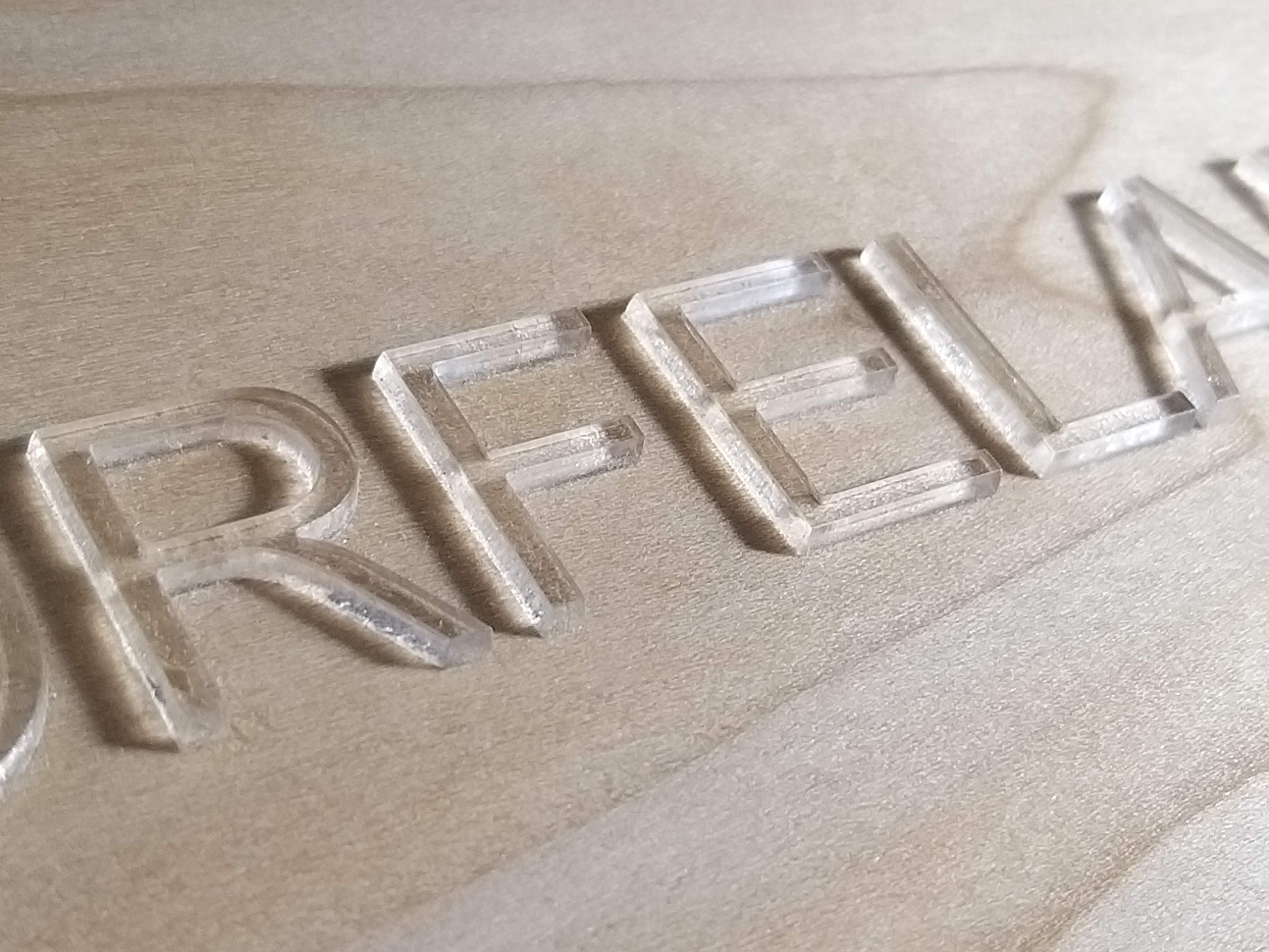

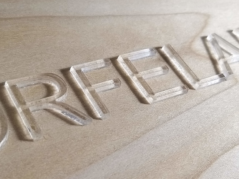

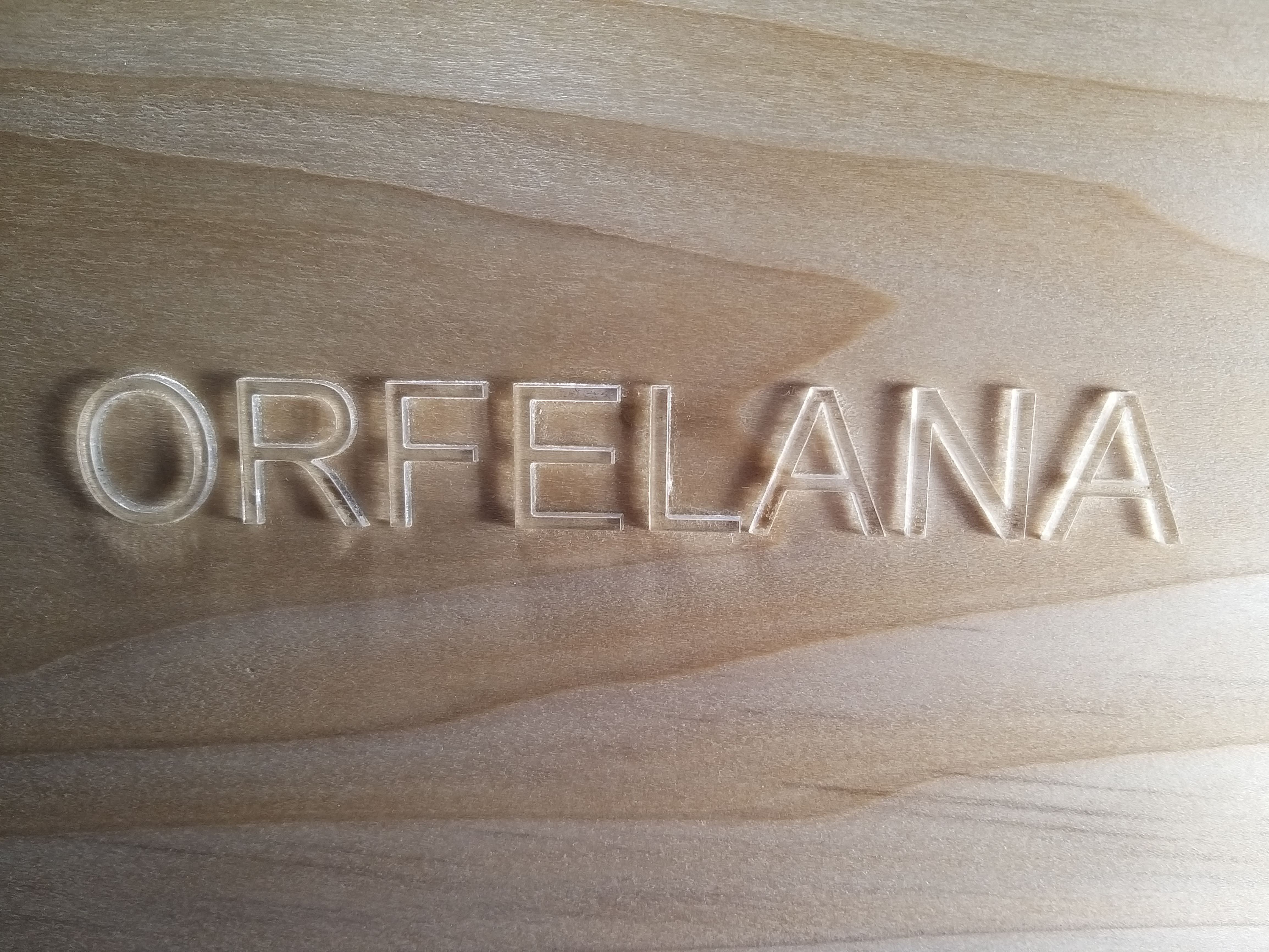

Después de probar epoxy, pegamento en spray, y darme mucha pereza probar la resina… Pues me puse con el cianocrilato de Titebond para madera (que es de densidad media), y queda perfecto, como se ve en la foto.
Al menos para piezas pequeñas, eso si. Hablando con un amigo que tb tenía problemas al usar este pegamento, llegamos a la conclusión de que si el metacrilato estaba bajo tensión (traccionado, por ejemplo), se ponia translúcido, o incluso se quebraba.
Anda que no me costó nervios eso poner las letritas en su sitio justo a la primera, sin segundas oportunidades (usaba una plantilla, que iba tan justa que se rompía en cachitos al “desmoldar”). Bueno, no han quedado perfectas, pero se va a quedar así.

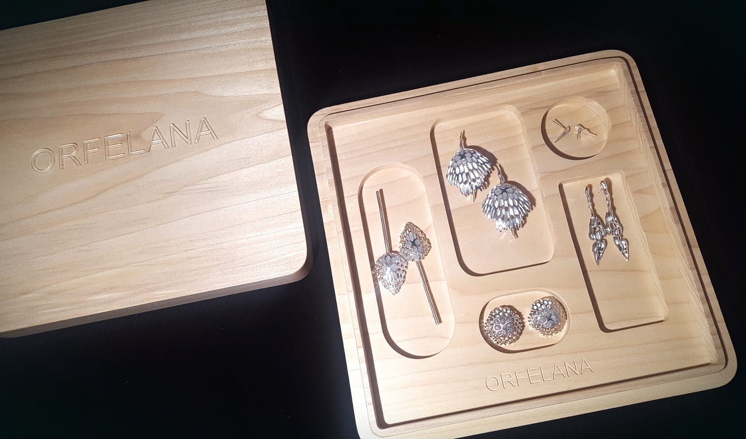

Pero ahora que por fin está completa con la joyas para las que se construyó, subo una fotillo:
Si la veis grande para las joyas que contiene, tened en cuenta que tb lleva dentro un libro con la historia/documentación
Pues la caja es muy bonita, le da mucha calidez a las joyas, me gusta mucho la presentación.
Opino lo mismo, aporta mucho al conjunto
