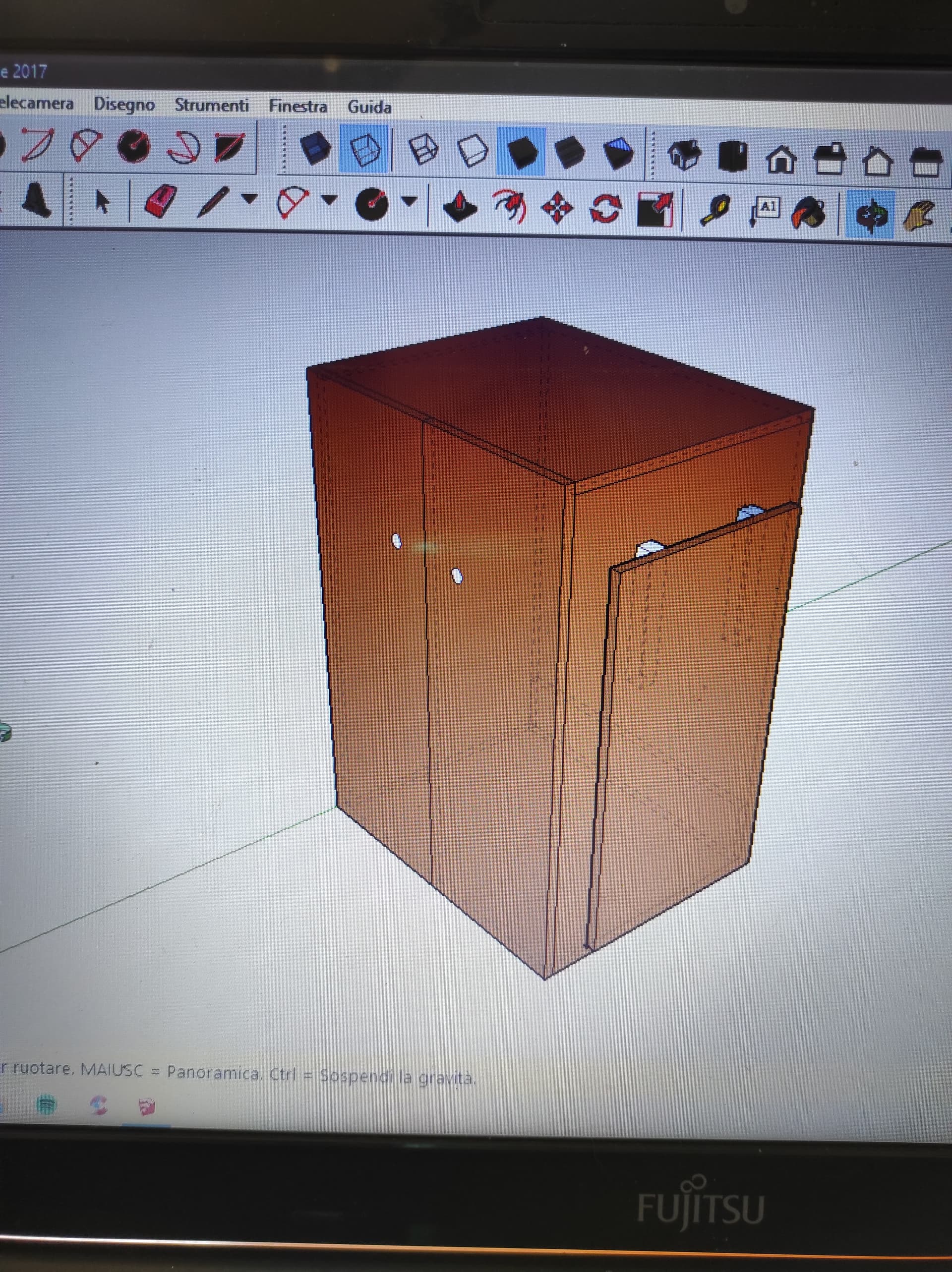

Hola a todos,
estoy camperizando mi furgo, y tengo dudas de como seria mejor hacer este mueble, yo habia pensado hacerle todos los ensamble con espigas de 6 mm, pero investigando la mayoria de las pagina o video de youtube dicen que hacer trabajos con las espigas es muy delicado porque tego que taladrar perfectamente en escuadra con taladro de columna y tal y yo siendo todavia un aficionado de la carpinteria no tengo todas las herramientas.
Que me aconsejais, intento con la guia de espigas y mi modesto taladro o compro soportes angulares de metal para ir a lo rapido?
tened en cuenta que luego tengo que ponerle un lavabo en el mueblecito, haciendo un agujero de 35cm redondo.
cualquier consejo esta apreciado. :wink:
Yo descartaría las escuadras metálicas. Son feas a mas no poder. Si no tienes mucha práctica, puedes meter las espigas a la vista desde fuera. No sé que madera vas a utilizar, pero si es color natural ni se verán. Y si no siempre puedes disimularlas pintando o con las típicas pegatinas para tapar los tornillos.

Muy bonito te ha quedado…esto de la espiga pasante no lo había pensado, pero me gusta…
No se si utilizar multistrado de abedul de 15mm o madera de pino, haciendo las espiga pasante podría barnizarla un tono más oscuro para que haga contraste con la madera clara.

Ahora mismo no estoy seguro, pero creo que para tablero de 15 no sirve. Edito: en las instrucciones si que pone de 12 a 30mm. Busca por el foro ya que hay experiencias encontradas. Alguna gente la detesta. Yo la tengo y hasta ahora me ha funcionado bien. Pero insisto, si no usas hpl, melamina o algún otro material chapado en sintético, las espigas a la vista son la mejor opción bajo mi punto de vista. Fáciles de poner, ensambles seguros y si me apuras, un toque decorativo.
Si va a quedar de madera ni se verán.
El maestro de espigar (útil para tarugos) es barato, más los topes para las brocas y las brocas propiamente dichas y las espigas, no te saldría caro.
Luego hacer unos ensayos en unos recortes del espesor de los tableros que vas a utilizar, debería ayudarte para hacer lo que quieres hacer. Pero tú tienes la última palabra.
