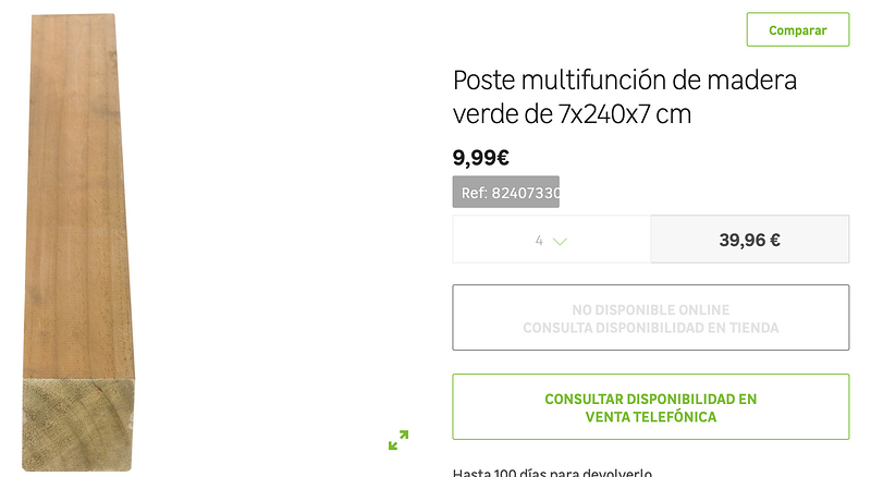

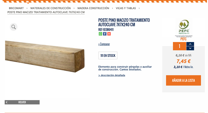

Si es así, ahora viene el problema de comprar los postes, sólo los he encontrado en dos sitios, en leroy merlin y en bricomart.
El de leroy merlin pone que es madera verde, de 7x7x240.
Y el de bricomart pone que es madera con tratamiento autoclave de 7x7x240.

Buenas los dos llevan tratamiento que es para exterior con lo cual no lo aconsejo que utilices con este acabado para interior, yo buscaría sin tratamiento.
Esos dos tratamientos son para exterior entonces, ya me imagino, porque en teoría son para pérgolas, que es lo que he encontrado con las medidas exactas
Donde puedo conseguir entonces sin tratamiento para exterior?
Y si los usara, que podría pasar si tuvieran tratamiento para exterior estando en interior?
Lo más fácil sería acercarte a alguna carpintería en tu barrio y que te los cortarán a medida.
Tanto en LM como en BM la madera está muy doblada y des cuadrada.

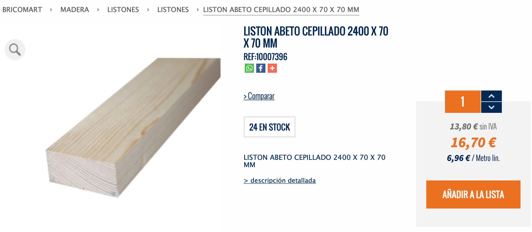

En Barcelona en Servei Estacio tienen estas medidas en abeto…pobablemente el mueble de Ikea sea Abeto tambien pero ya el precio sube casi 80€
https://www.mwmaterialsworld.com/es/materiales/madera-corcho/madera-de-abeto/liston-de-abeto-nordico.html
No se cuanto mas quiere levantar la cama,pero yo con puntales de 70x70 no me arriesgaria mucho,y buscaria la forma de meter pongamos a 2 m minimo unos 10x10 .

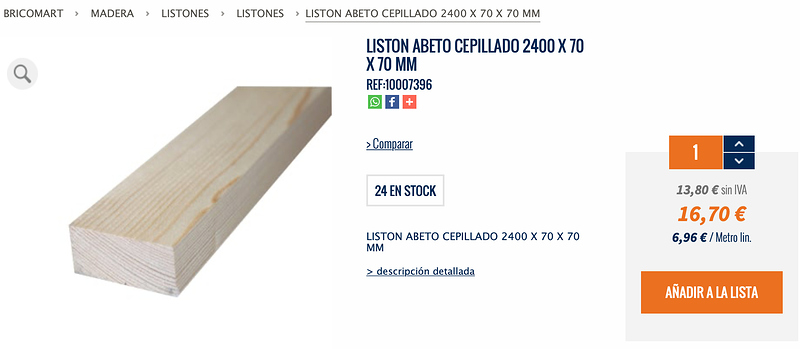

He encontrado también este de bricomart, pero también es 7x7
Ni en leroy ni en otros sitios encuentro de 10x10

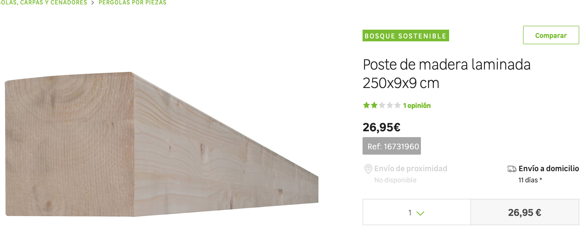

Madera laminada también me sirve?
He encontrado una de 9x9:
Si no tienes problemas con la estetica del laminado,te puede servir perfectamente.
Entonces me puede servir perfectamente.
Entonces tengo la opción del Servei Estació de 7x7 o está del Leroy Merlín de 9x9 de momento como opciones más baratas

En Leroy he encontrado o 9x9 laminado, o 12x12 laminado
