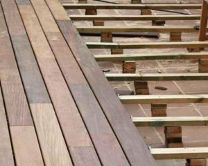

Tacos con tarugo metálico al suelo, sobre ellos los rastreles con galgas para nivelar y encima madera machihembrada. Los rastreles solían ir cada 35cm pero si vas a poner mucho peso es cosa de ponerlos más juntos
Buenas tardes , yo pondría una lámina anti humedad , para el tema de evitar roedores, si tienes este riesgo, pondría una tela metálica de cuadradillo, y el tablero osb machimbrado , entre el osb y el suelo laminado pondría una capa transpirable, el osb actúa como barrera de vapor
Como es eso de tarugo metálico?
Son estos, con ellos se fijaba el taco al suelo para luego atornillarle el rastrel. Llevabamos una caja con láminas de varios grosores para poner entre taco y rastrel y así dejar este bien derecho y nivelado

Perdona no entiendo ese sistema, tienes alguna imagen para poder ver cómo es?
https://share.google/vRoTRxtE9n1bY8hoX
Gracias Francis, también me añades otra preocupación :sweat_smile: los roedores, no había pensado en ellos
vale ahora entiendo, gracias, y crees que entre los tacos y los rastreles a unos 30cms sería suficiente para aguantar el peso? y entiendo que la lámina iría sobre el suelo cerámico pero luego al atravesarla con los tarugos de fijación no pierde sus “propiedades”?
Puedes meterla entre taco y rastrel, aunque entre la cámara de aire y que la madera ya es aislante de por si, no sé si se notará mucha diferencia meter la manta
