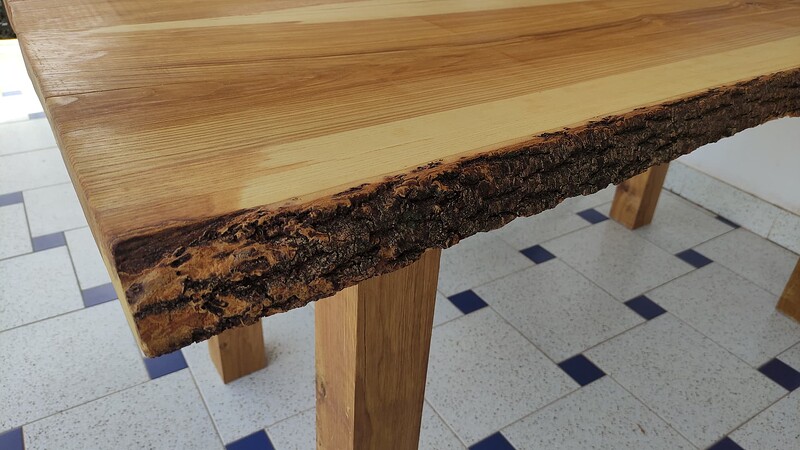

He hecho una mesa de madera de fresno para el exterior a cubierto y he dejado la corteza como elemento que le da belleza. La madera la he tratado con aceite de linaza y ha quedado muy bien pero a la corteza le he dado también y no termino de estar convencido de si esto la va a conservar, por tanto pido consejo para saber como puedo conservar la corteza y que no se pudra. Decir que tenía/tiene carcoma, le di un par de manos de anticarcomas Xylazel lo cual no se si será suficiente pero bueno mi intención es que la corteza se mantenga mientras mas tiempo mejor.

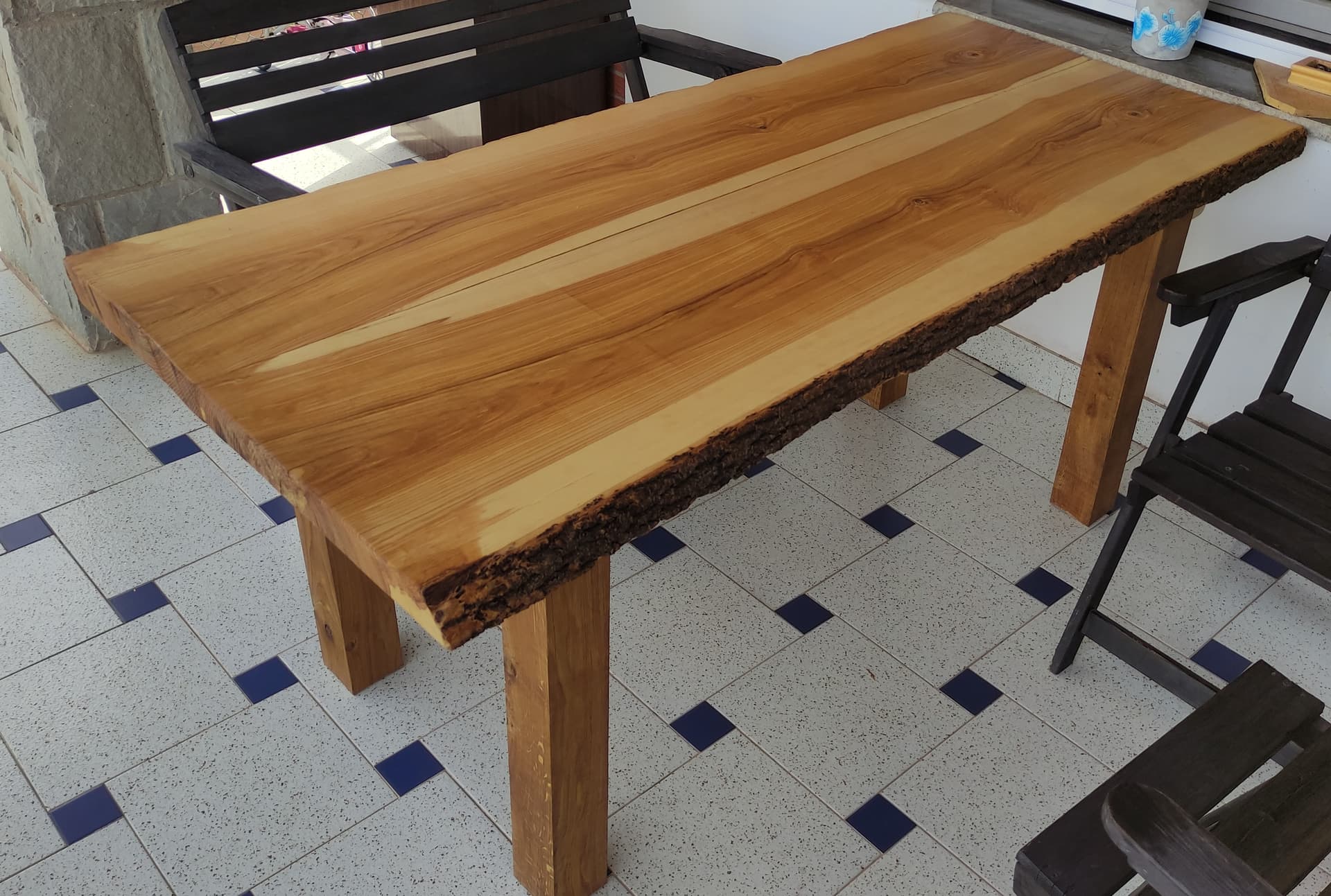

Subo una imagen de la mesa al completo. Patas de roble y tablón de fresno. Tiene algún defecto como la junta central que hay cosa de 1mm de separación…es lo que tiene no tener sargentos de 1 metro…por ahora.
Solida desde luego es, pesa bastante.
