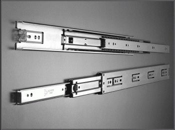

Tú puedes dejar la separación que consideres más estética y/o funcional para tus cajones. Unos dejan 3 mm, otros 4mm, etc. En cuanto a las correderas si usas las sencillas entonces las tienes qué poner en la parte inferior de los costados. Las de extensión o telescópicas las puedes poner en cualquier parte, lo más común es ponerlas en medio porque esto facilita los cálculos. Las correderas de extensión las hay sencillas y reforzadas para soportar mayor peso.

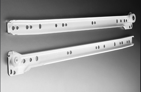

Correderas sencillas
Correderas%20sencillas
Correderas telescópicas
Correderas%20telescopicas

Las proporciones son a gusto de cada uno,pero hay proporciones que tienes que respetar y si utilizas herrajes normalizados en los catalogos de los fabricantes suelen tener todos los datos, por ejemplo para construir los cajones y colocar las correderas de la primera foto ,hay que hacer los cajones 25 mm mas estrechos que el hueco donde iran colocados ya que cada corredera necesita minimo 12,5 mm.
