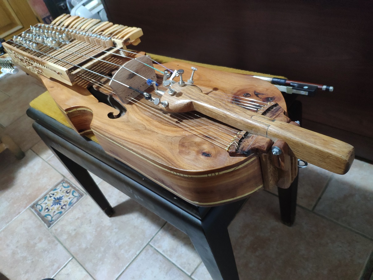

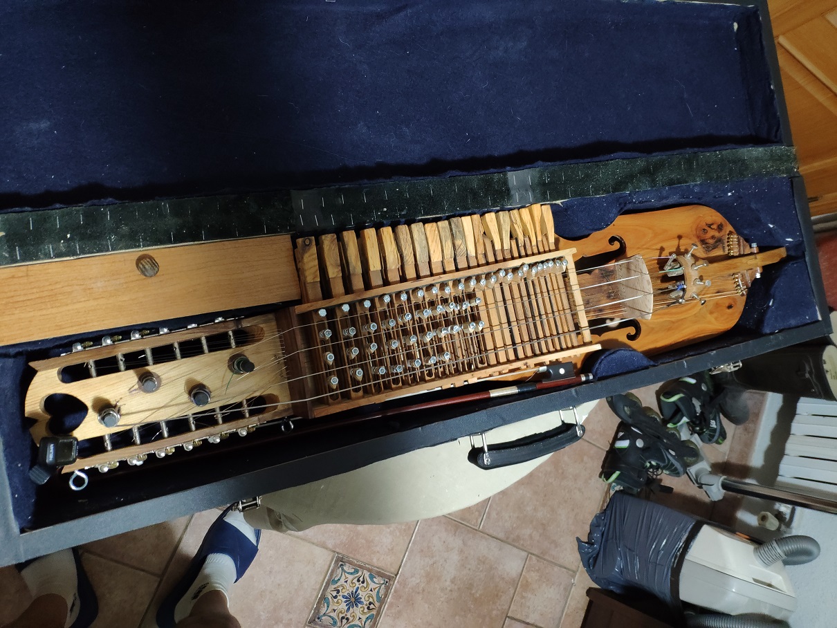

Hoy quería compartir con vosotros lo que he estado haciendo últimamente. Se trata de una nyckelharpa, que es un instrumento de origen sueco. Bueno, realmente lo que he hecho yo es una oktavharpa, que es algo más grande y con un sonido más grave. También le he hecho su correspondiente estuche, que claro, me he tenido que apañar con el material que tenía en casa, ya que no he podido comprar cosas que necesitaba.
Bueno, espero que os guste.

!Una pasada de instrumento! Seguro que disfrutas más todavía el tocarlo al ser tu creación.
¿Es olivo la madera de las teclas?

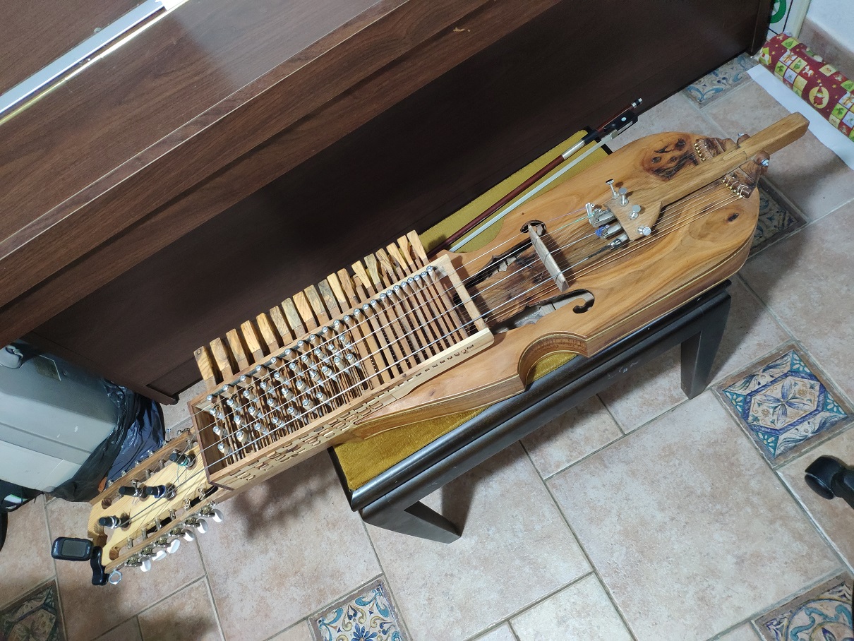

A ver si voy aprendiendo un poco a tocarlo y os dejo un enlace, pero de momento me da un poco de vergüenza grabar un vídeo tal y como lo hago. También ahora estoy esperando que me lleguen unas cuerdas buenas de violonchelo, para montarlo y probarlo bien, he utilizado las más baratas que encontré en el mercado, porque realmente no sabía cómo acabaría la aventura. De momento ha ido muy bien, y tiene muy buena sonoridad. Lleva 4 cuerdas cantoras y 12 cuerdas simpáticas, que la verdad, le dan una resonancia estupenda.

A lo que me preguntaba dmg26, las teclas no son de olivo. Son de pino negro. La verdad es que no tenía mucha fe en que fuese a funcionar bien, pero una vez acabado veo que funciona mucho mejor de lo que me esperaba, me arrepiento de no haber hecho las teclas en enebro o en alguna otra madera mejor y más vistosa.

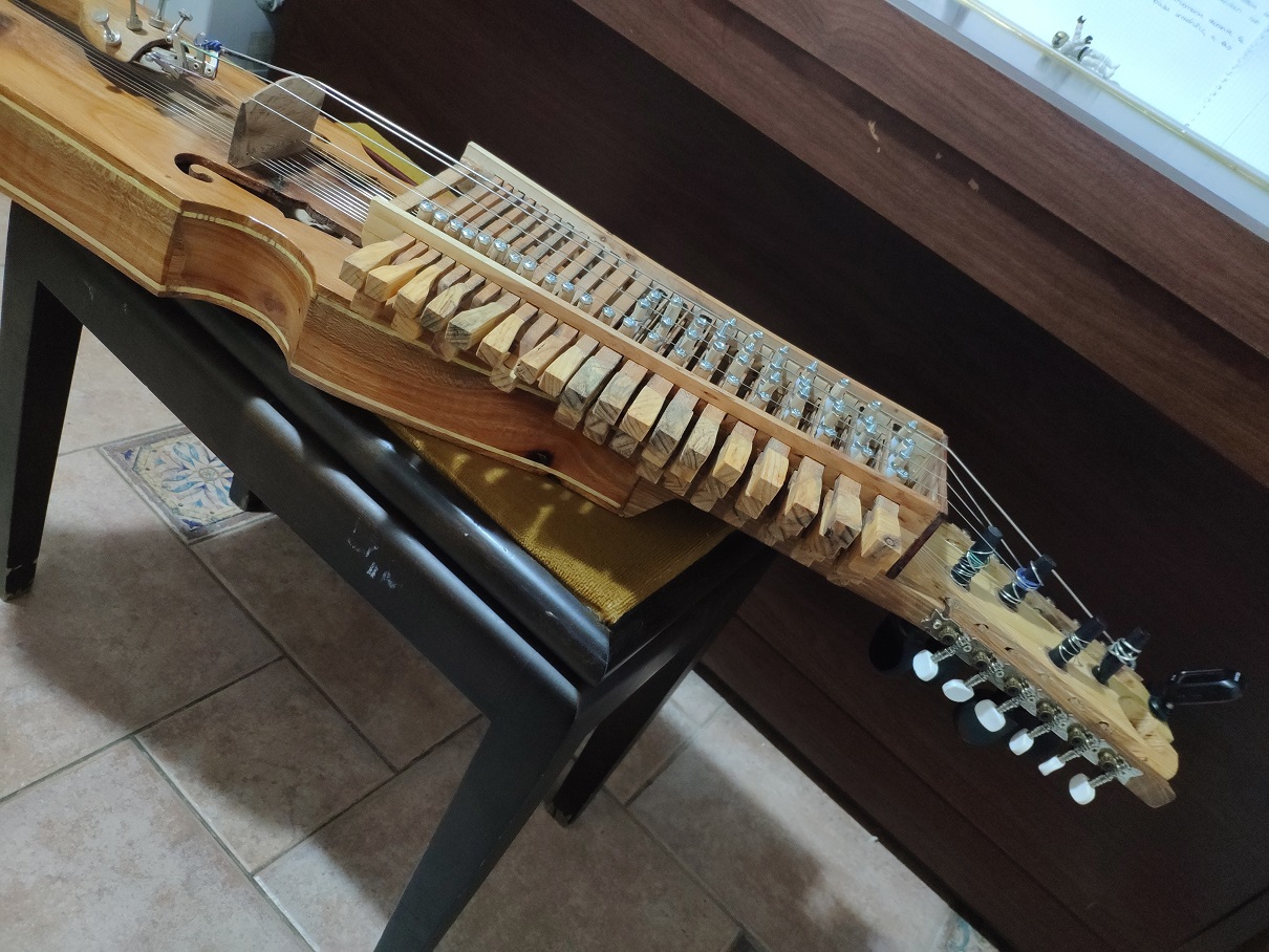

Mira galmad, te explico un poco como funciona. Tiene cuatro cuerdas cantantes o cantoras (como os guste más el nombre). Estas son las que rozas con el arco. Están dispuestas al iguar que todos los instrumentos de cuerda para diestros, si los miras desde arriba, las cuerdas más graves a la izquierda. Tiene 4 filas de teclas, unas sobrepuestas a otras. El teclado que está más pegado a la caja de resonancia actúa sobre la cuerda más grave (la 4ª), el siguiente sobre la 3ª y así hasta el teclado que está más separado de la caja que actúa sobre la 1ª. Lleva 12 cuerdas simpáticas, una afinada en cada nota posible en las escala cromática (Do, Do#, Re, Re# … hasta Si). Estas están libres y vibran por resonancia. Te aseguro que se nota un montón la resonancia cuando están puesta y antes de ponerlas. En cuanto a lo que me preguntabas de la barra armónica y el alma, al mío le puse alma, pero tengo que asegurarte que la barra armónica que le he puesto (si me atrevo a llamarle eso), sacrifica la sonoridad en favor de la integridad estructural que tiene que soportar. Como es el primero que hago, tenía miedo que al contar con la tensión de 16 cuerdas, doblase el instrumento como un zapato. El grosor de las tapas se me ha ido a 4 mm aproximadamente la de abajo y 3 mm la superior. Las he cortado yo con una sierra de cinta a partir de un tronco, y claro, aunque es una buena sierra no es industrial.
Como ha salido bien, y estoy contento con el resultado, cuando acabe todo esto que estamos sufriendo, creo que me plantearé hacer otro, más orientado a la sonoridad que éste. Aunque como te digo, no me quejo.
Ah, se me olvidaba comentarte otra cosa. El que los teclados no tengan el mismo número de teclas en todos los teclados también tiene una razón lógica. Las espadillas que tienen las teclas de la cuerda más grave, tienen que pasar por el centro de los teclados superiores, y según nos acercamos al puente, las distancias se hacen tan pequeñas que esto sería completamente imposible. Pero vamos, hay nyckelharpas que solo tienen 3 filas de teclas y la 4ª cuerda se tocaría a modo de nota pedal. El número de teclas que tiene cada instrumento ya te digo que varía mucho. El nyckelharpa moderno más corriente, es con 7 teclas para la 4ª cuerda, 10 para la 3ª y 2ª y 22 para la 1ª.
