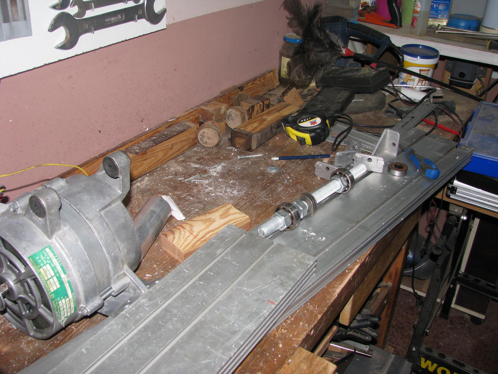

Hola a tod@s, tengo una pregunta para haceros pues en tema del torneado estoy pez y jamas he visto a nadie tornear –por mi zona no tiene torno ningún carpintero- me quiero construir una para pequeñas cosas, me he negociado aluminio técnico como veis en la fotos que es bastante bueno y pesa mucho, tengo un motor de lavadora de inducción a 1cv 2800 rpm y 400rpm a 300W, creo que va sobrado.

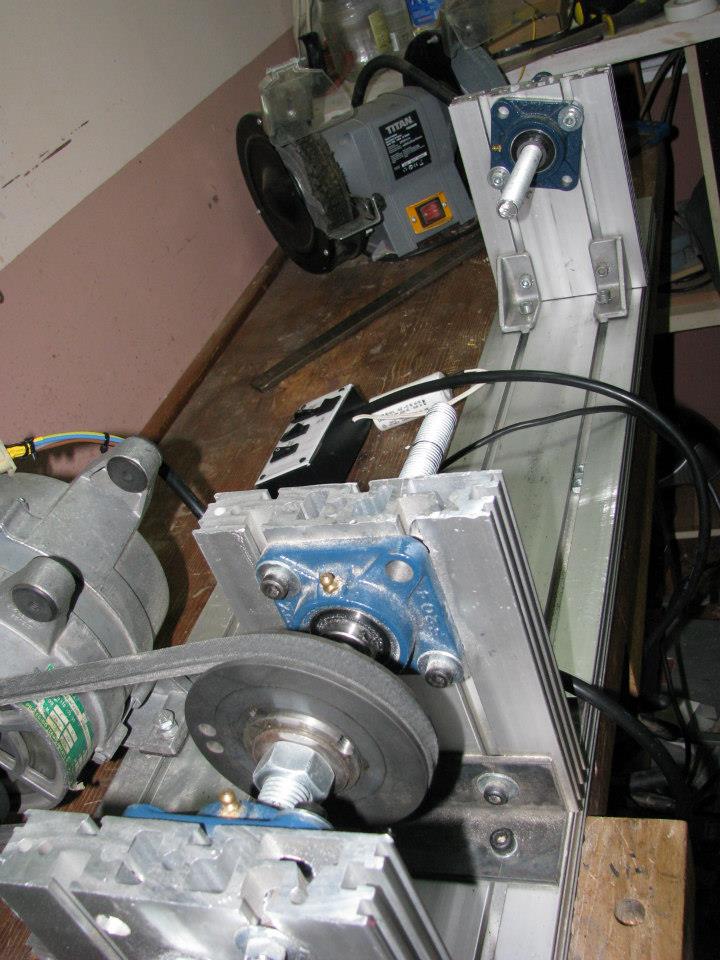

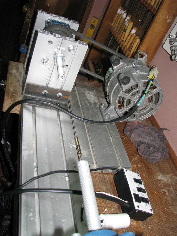

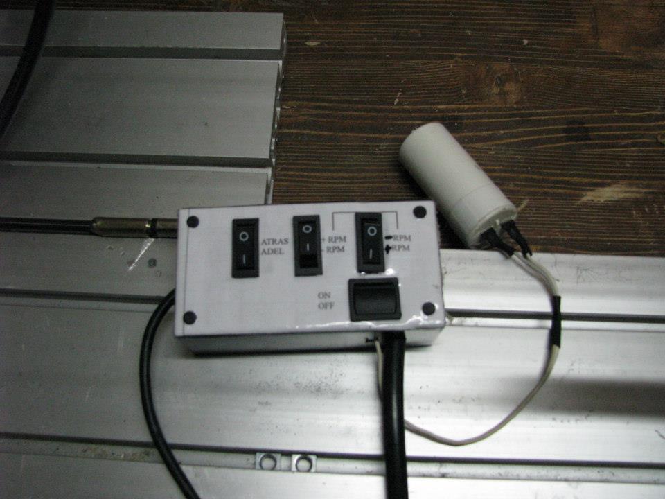

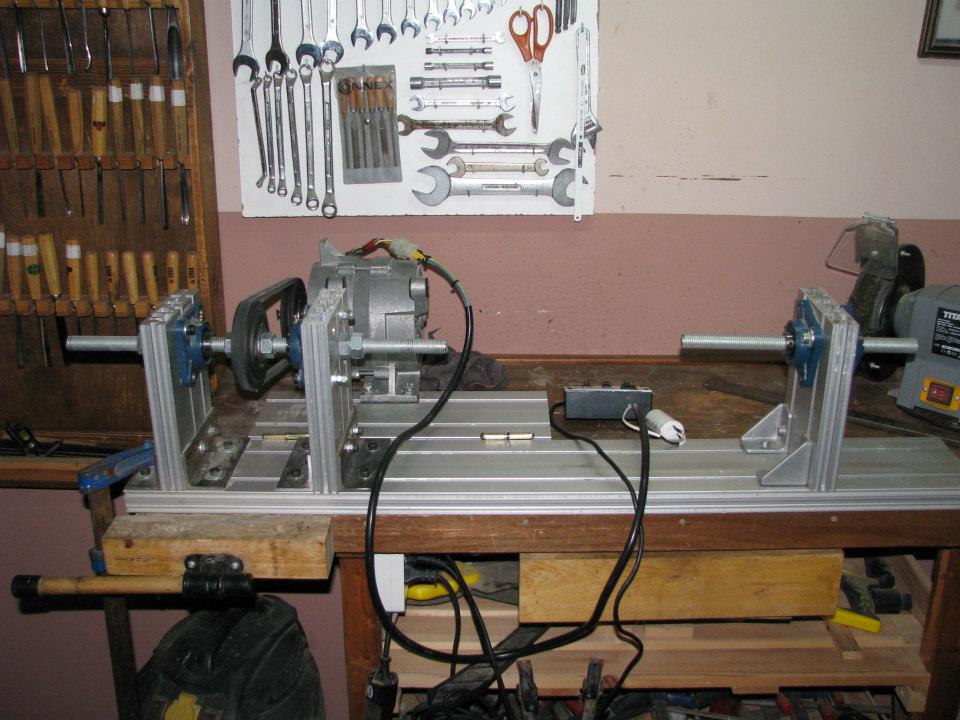

Bueno ahí voy poco a poco liado con el torno. Mañana a ver si le fabrico la punta de arrastre y el contra punto. Lo bueno que tiene que al ser de perfileria se puede modificar en cualquier momento. Espero vuestros comentarios para bien y sobre todo para mal. Lo peor ha sido las poleas en aluminio triples las tenían que hacer y salían muy caras. Saludos.
Tiene una pinta estupenda. El trabajo en metal se escapa totalmente de mis conocimientos, así que no te puedo aportar mucho, pero estoy deseando que lo termines y nos hagas una demostración de cómo funciona. ¡Enhorabuena!

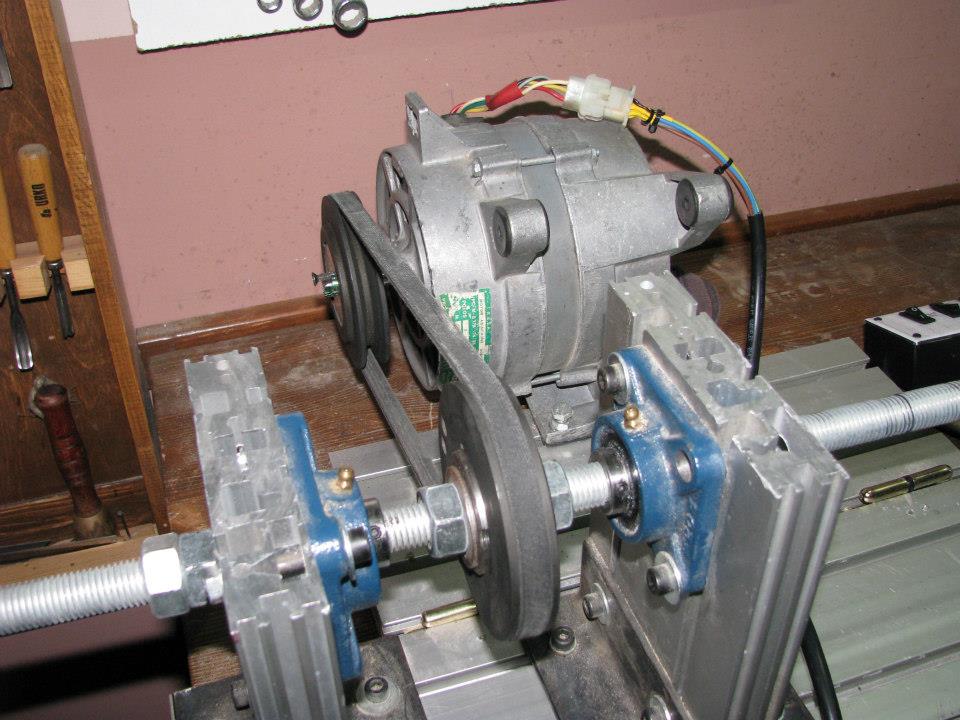

Hola a todos, ayer por fin logre terminar el torno en parte. hice el arrastre con tres tuercas de m20 soldadas y con 6 puntas, el arrastre va muy bien, el problema es que tiene mucho bueno para piezas pequeñas. El contrapunto tengo que mejorarlo. Los problemas son los siguientes, no se las revoluciones como van si son largas o cortas, la marcha de 400rpm del motor va lento y con la de 2900rpm se puede hacer algo. Cuando se fuerza el motor en la corta se para y en la rápida medio va, hay que tener en cuenta que use una gubia de talla urko que son mas bastas de media caña y una lima afilada en bisel. Creo que también influirá. La polea de arrastre es de 110mm y la del eje de 100mm la correa es de 900mm.
A ver si me podéis dar mas luz respecto al motor, si los hay con mas fuerza de segunda mano o son mejor los de escobillas. Creo que poniendo una polea mucho mas grande en el motor y dos mas en el ej puedo arreglarlo.
Por el momento he desarmado el torno para guardarlo, al ser de perfileria se monta en un plis plas, el problema que el presupuesto que tengo ya es de 0€.
La verdad es que nunca he visto tornear a nadie en vivo y no tengo ni idea. Un abrazo a todos.
