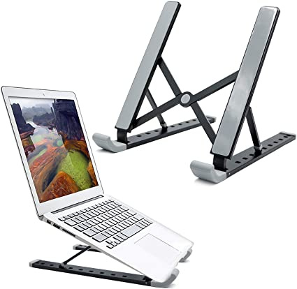

Yo me estoy haciendo una mesa parecida pero para un teclado de 49 teclas mucho más ligero. Para no complicarme he decidido hacer toda la mesa baja (63 cm de alto) y añadir una parte un poco elevada detrás para el portátil y demás cosas con luces y cables :nerd_face: Como el portátil va además inclinado con una cosa de estas:
basta con elevar unos 10 cm y cabe todo muy bien en poco más de 50 cm de fondo.
