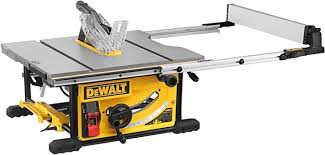

Sierra mesa: es la más común sierra con su guía no sé cómo expresarme mejor te adjunto foto.
Entonces la diferencia está más en la mesa que en la sierra. :thinking:
Como ampliación: en la escuadradora la pieza a cortar, cuando se usa el carro, se fija al mismo y este se desplaza solidariamente con la pieza, el uso que yo le veo y le he dado a la mía es para cortar tableros, que si la regla de la bandera está bien calibrada, el corte es al milímetro y no tienes que mover todo el tablero sobre la mesa, sino que al desplazar el carro, el movimiento es muy suave y casi sin esfuerzo.
En mi experiencia y con la escuadradora que yo tengo, para todo lo demás es una lata…, siempre con la perspectiva de que yo soy un aficionado principiante.
