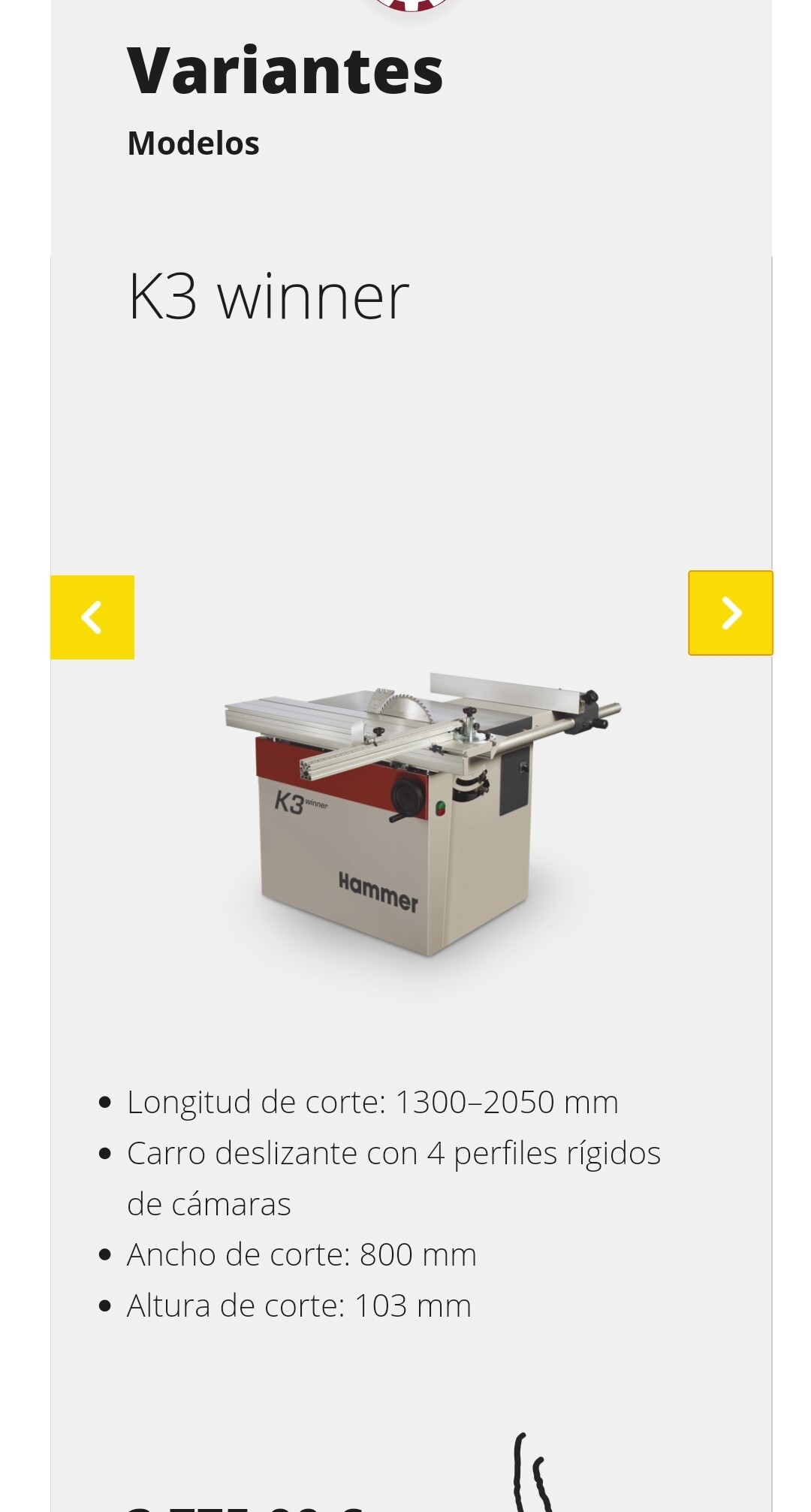

Has mirado la hammer K3?.
Si la he mirado, pero los comerciales no me ofrecen confianza y ademas tardan 6 meses en la entrega, lo que no me parece normal. El precio además me parecía demasiado elevado por las características de la máquina.

La hammer k3 lleva un disco de 300 o 310 y pasa de los 100mm, si mal no recuerdo.
