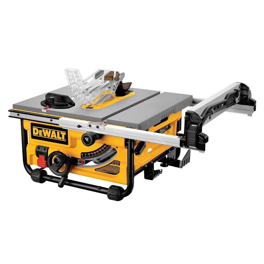

Una sierra de mesa es una de las principales herramientas en el taller. Si quieres realmente cortes precisos y exactos entonces compra la DeWalt 745-10. Checa en Amazon.com o en ebay.com los comentarios sobre los equipos que mencionas. Luego lee los de la DeWalt. Si cuesta más entonces sigue ahorrando, no te arrepentirás.
P.D. Craftsman y Skill no tienen ranuras estándar de 3/4".

La Bosch GTS 1031 se ve bien, pero si consultas las opiniones de los usuarios en www.amazon.com verás que de 188 opiniones, el 52% le da 5 estrellas y el 26% 4E (total = 78%). La DeWalt DW745-10 tiene 674 opiniones, el 77% le da 5 estrellas y el 16% 4E (total = 93%). ¿Qué debes considerar para una buena elección?
- Que tengas servicio de garantía en la ciudad donde vives.
- Potencia del motor (mínimo 1500 watts ó 15 amperes - con 110v)
- Que las ranuras de inglete de la mesa sean estándard.
- Que el eje del motor sea largo si piensas usar discos ranuradores.
- Y lo más importante: que la guía de corte no se mueva a mano.
En cuanto a esta última opción la DeWalt mueve la guía con engranes y como la guía está insertada en rieles en ambos extremos esto hace que siempre quede paralela al disco. En la Bosch la guía la tienes qué mover con la mano y los ajustes finos con “golpecitos”. El eje de la DW es corto pero te permite poner dos discos ranuradores y un inserto en medio. Anteriormente compré una Craftsman y la devolví porque el seguro de inclinación del disco fallaba. La llevé a Sears para garantía y después de 5 meses me la devolvieron peor. Después compré la DW y estoy muy satisfecho con su desempeño.

Mi buen amigo Jad, de nuevo agradezco tu amable y valiosa respuesta. Buscando en internet conocí lo de los engranajes y los comentarios positivos de estos, debo decir que esto me hizo inclinar hacia la DeWalt, sin dudarlo. Ahora solo esperaré a ajustar su coste, afortunadamente tengo algunos trabajillos y espero en breve poder adquirirla. Ojalá en posteriores ocasiones cuente con tu invaluable opinión en alguna otra duda o proyecto. Saludos amigo. ![]()
Ok, ya verás que es una buena decisión. Cuando la tengas lo comentas y te digo cómo hacerle una base lateral sencilla para que puedas cortar más de los 45cm de ancho que te permite la mesa original.

Mi primera sierra de mesa fue una Craftsman de 10" que compré en Sears. Con los descuentos que tenía parecía una buena compra, pero a los 2 meses se rompió una rondana de plástico que asegura la inclinación del disco. La llevé a garantía y después de 6 meses me la regresaron peor. La devolví y me compré la DW 745, hasta hoy funciona perfectamente. Ten presente que en la herramienta de mano Craftsman te da garantía de por vida, en la eléctrica sólo es 1 año y no se amplía por el tiempo que haya permanecido en el taller.
No lo pienses más, vende el carro de tu esposa y ve por esa DeWalt 745 que tanto has soñado
