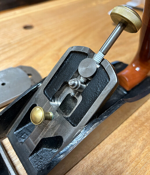

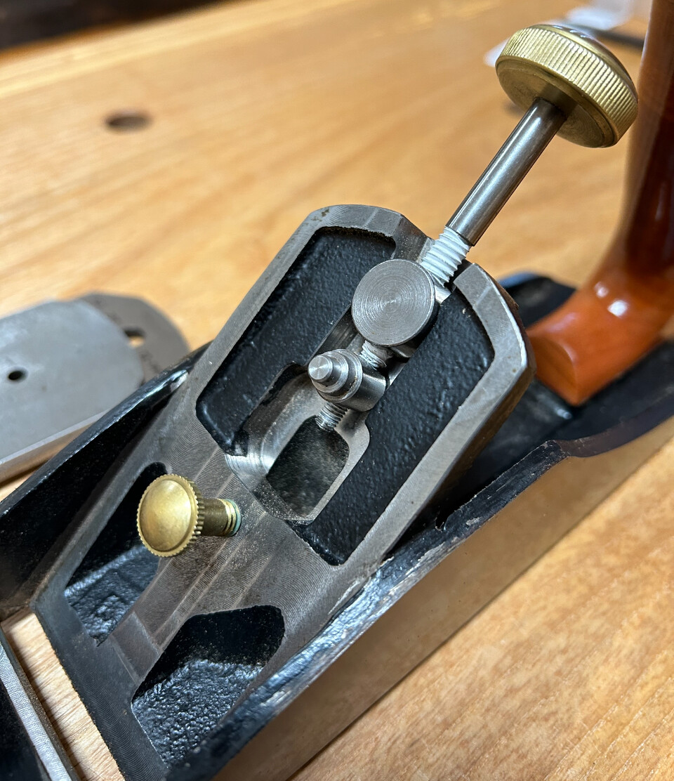

Si finalmente te decides por este cepillo, buena parte de la holgura en el mecanizado del sistema de ajuste de la cuchilla se soluciona con un poco de teflón en la rosca del tornillo (como se ve en la foto). Este es un parche provisional y hay que renovar el teflón cuando notamos que la holgura vuelve.
