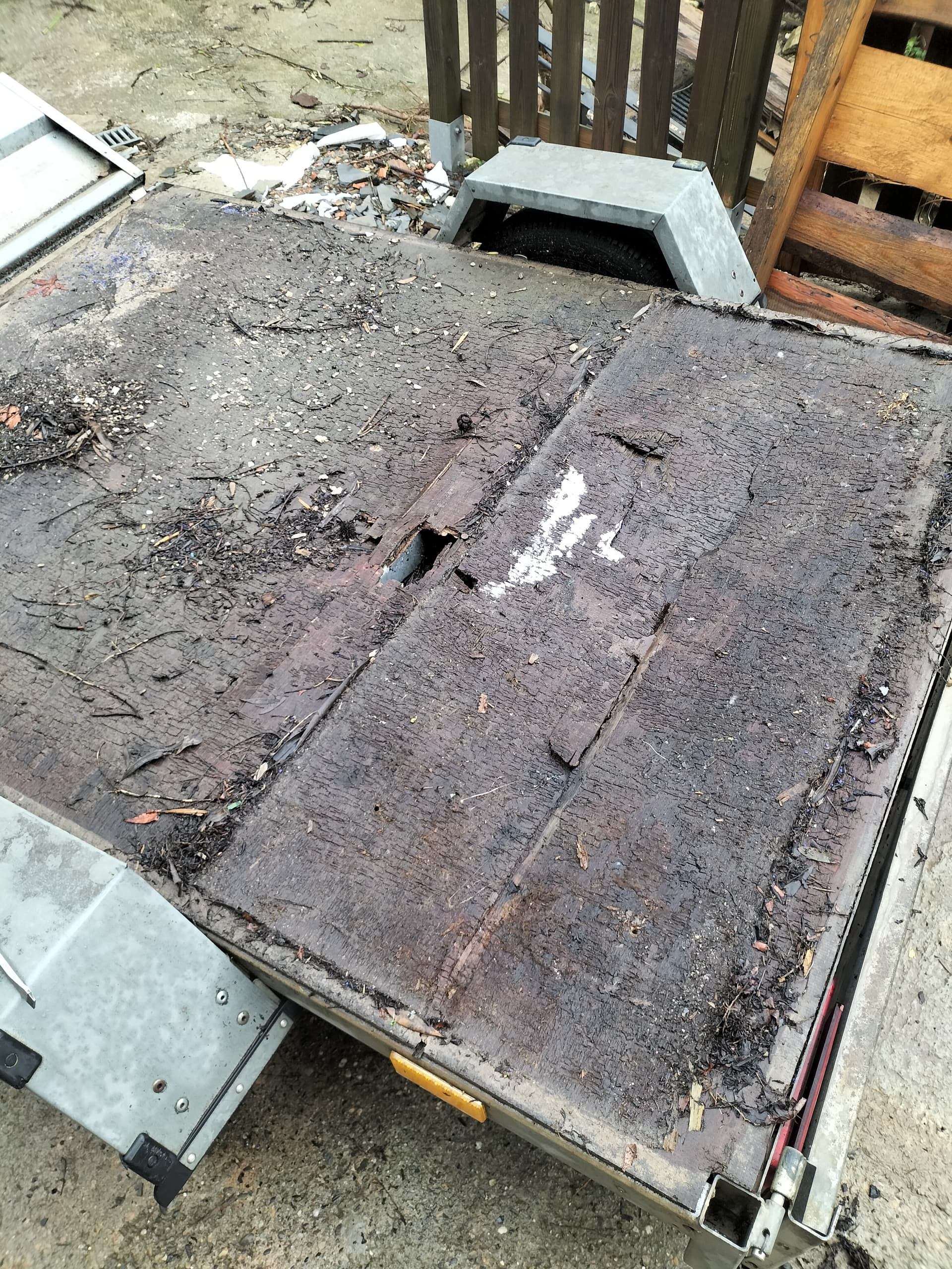

Hola! Mi remolque lleva contrachapado de carrocería. O mejor dicho, ’ llevaba ', pero se ha podrido.

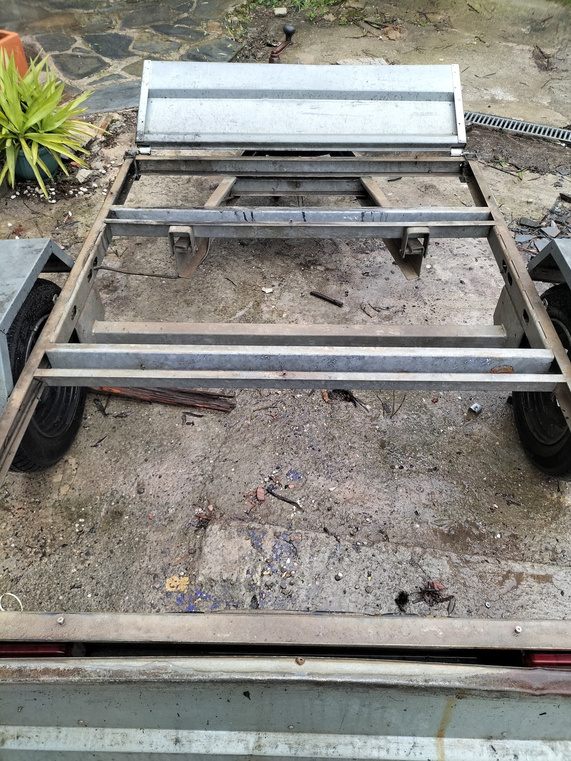

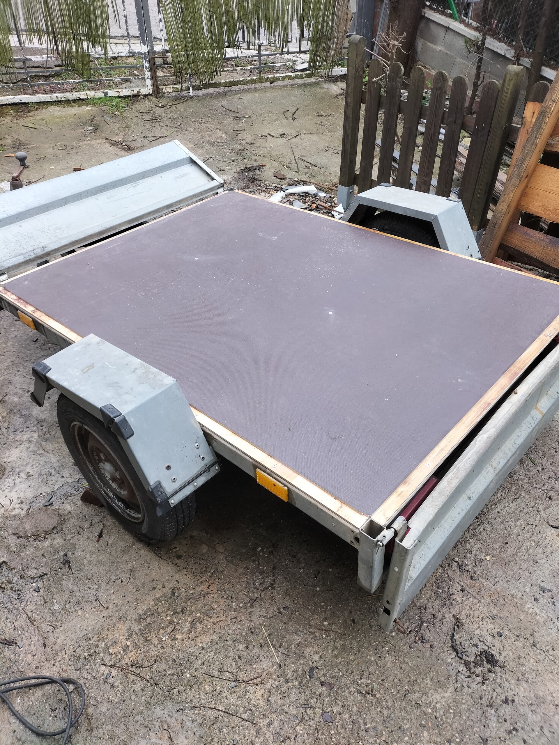

Pues aquí las fotitos antes y despues:
Al final me salió más barato comprar de 12mm que a 9mm.
Cortado a medida con sierra circular y de mano (las esquinas).
Rebajo a 6.5mm con fresa.
Unos remates sobre la marcha con cepillo de testas y formon.
Tiene un barniz hasta que le doy un par de capas de algo mejor y más elástico.
Menudo cambio!!
Ahora ya me queda claro de lo que preguntabas, aunque ya veo que esta solucionado. Y bien resuelto.
El tema esta en los rebajes, darles una buena protección
