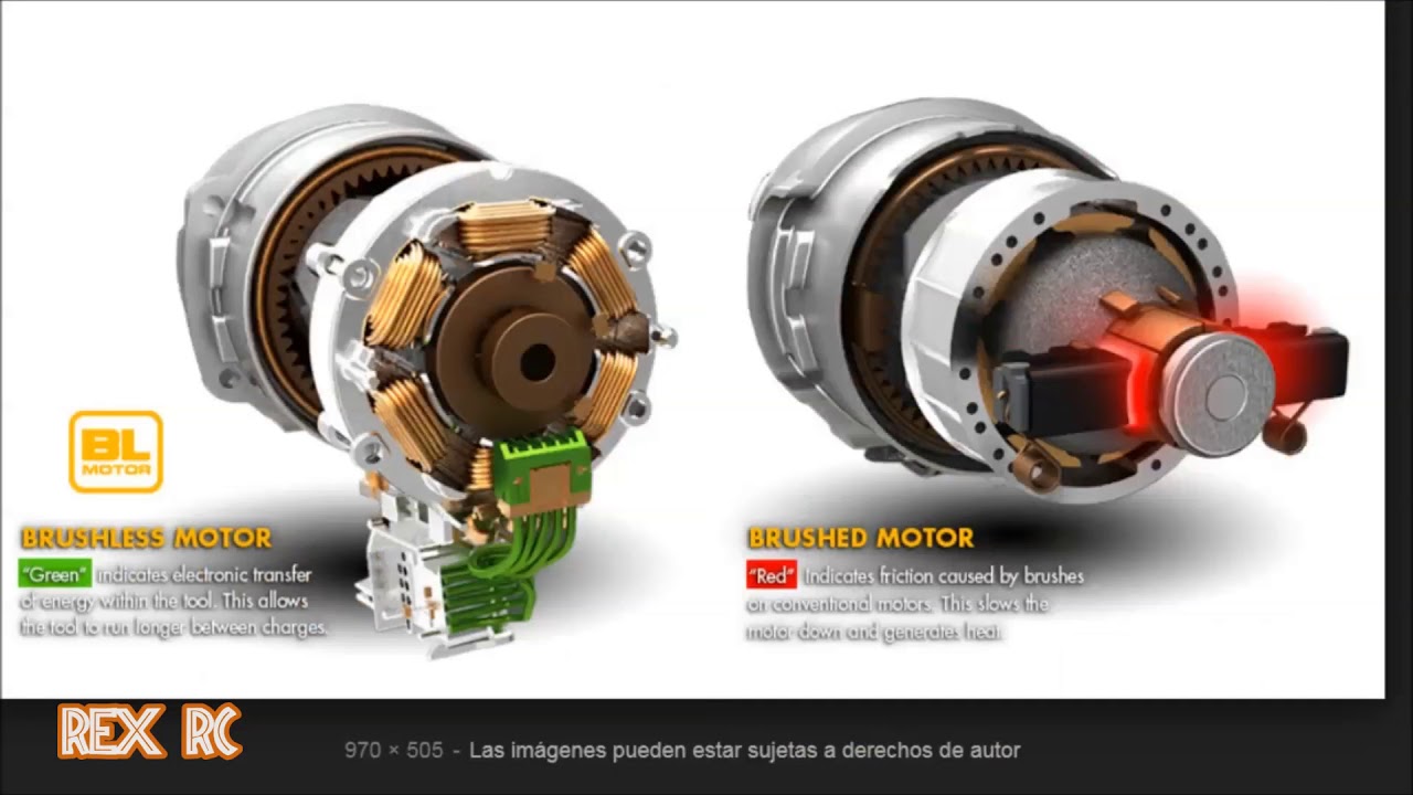

diferencias entre Brushless (sin escobillas) y Brushed (con escobillas) aún que está orientado a RC sirve para saber sus diferencias :slight_smile:

Si y se que es mejor brusless. Pero como no iba a ser un iso intensivo lo mío.

yo no creo que sea mejor para todo, si para una circular de mano o un cepillo electrico o un tupi pero no para un atornillador ni “taladro” para hobby, de hecho el brushed tiene mas torque a bajas vueltas y eso para un atornillador o taladro hobbista me parece mejor y mas barata opción :slight_smile:

en este caso, me tiraría por DeWalt (mayor torque) y si bien las baterias son de menor intensidad, los brushless consumen menos que los con escobillas, por otro lado los fabricantes no son tontos y si bien el con escobillas tiene mas torque a nenos vueltas lo suplen con otra desmultiplicación y mayor velocidad en el rotor que entregan los brushless :slight_smile:
por otro lado las baterías de menor A/h se cargan mas rápido que las de mas A/h y al tener 2, mientras usas una cargas la otra.
