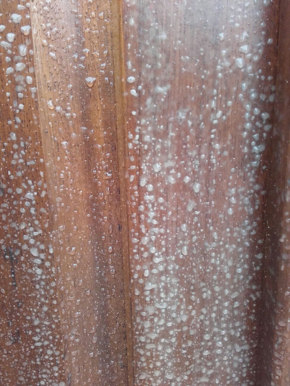

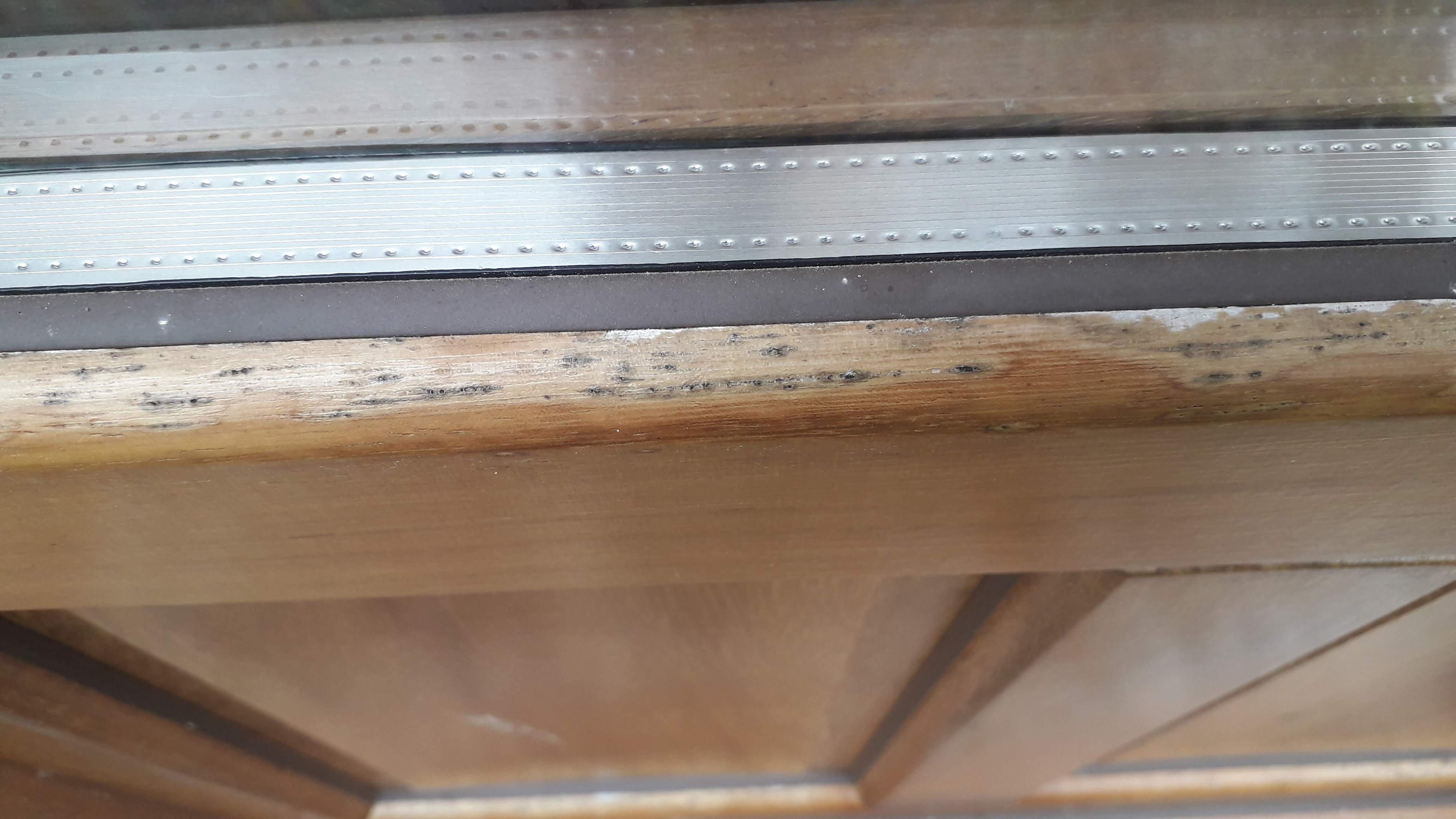

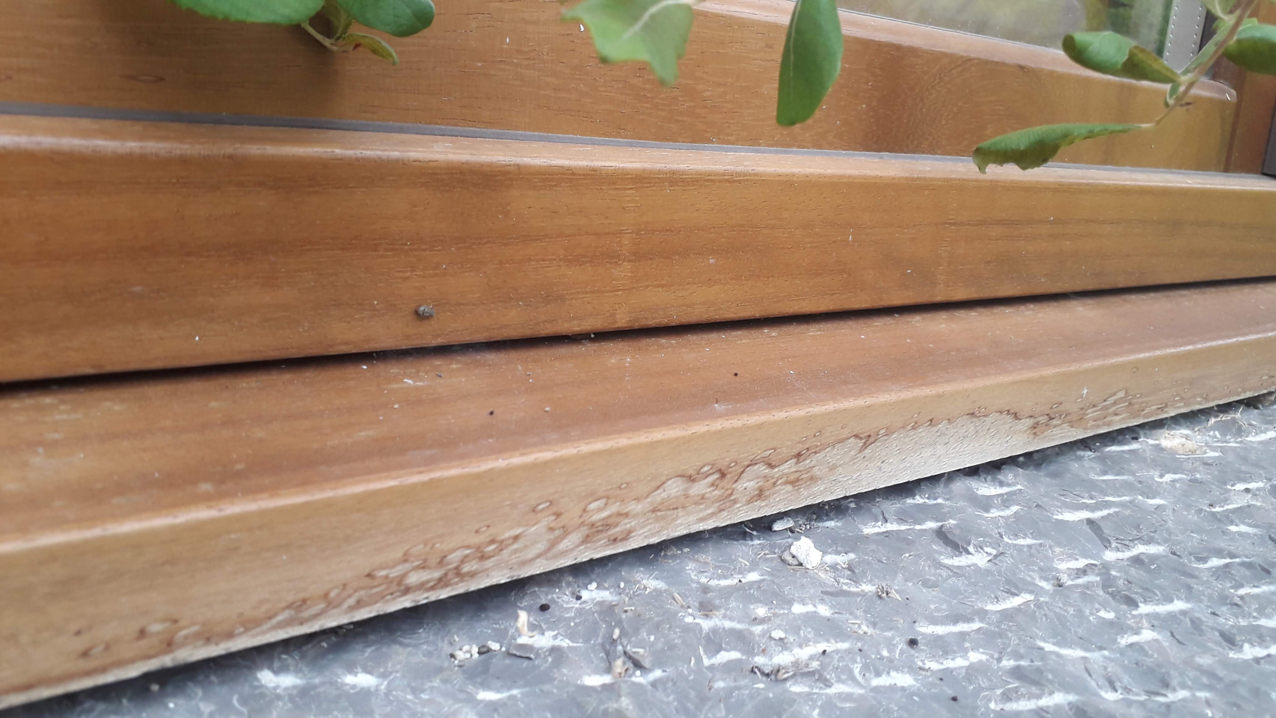

En la aplicacion de acabados al agua para exterior hay que tener cuidado con varios factores:
Las juntas entre montantes y travesaños no son aconsejables a tope, deben ser juntas en V y selladas con producto especifico para juntas
Las testas de la madera es aconsejable sellarlas con el sellador de testas
No debe haber aristas vivas en ninguna zona, lo que recomiendan es que esten matadas minimo con radio 2 mm.
No debe haber superficies horizontales donde se pueda quedar agua parada. Se debe dar una inclinacion de 15° minima para que corra el agua.
Se debe sellar bien la junta entre vierteaguas y marco para evitar que se meta agua en esa zona, asi como sellar bien entre vidrio y madera. Por esas zonas se nos puede meter agua por debajo del acabado y por ahi empieza a fallar el producto. Mirad unos ejemplos:

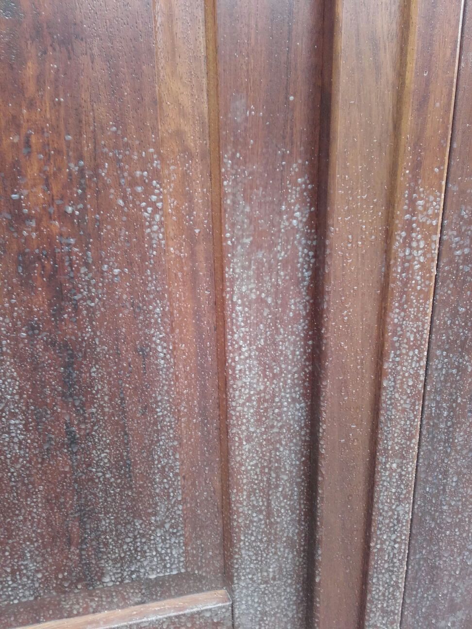

Otra curiosidad, por si os pasa que no os asusteis. El producto al agua seca en unas 8 horas pero pasa casi un mes hasta que cura por completo. En ese tiempo si llueve y se moja el agua se mete entre el producto y la madera y pasa esto
Una vez que a eso le da el sol, el agua vuelve a salir y se evapora quedando el acabado intacto

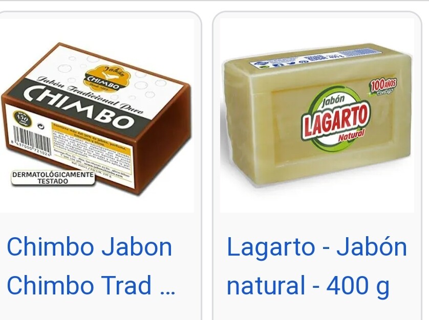

@chuf ( La lavo con chimbo).
Que es el chimbo.
LO que llaman jabón de chimbo aqui.
Me sorprendió ver que no aprecia en Google.
Unas pastillas como medio ladrillo de un jabón de los de antes, moreno, duro.
Que apenas hace espuma pero limpia todo.
Que huele a jabón.
El que se hace con sosa y aceite usado
A si?
Yo creía que era con potasio , el famoso KOH de los exámenes de química :wink: .
Me dicen que el de lagarto es mas blanco y el de chimbo mas negro .
Alli va, antes puse chumbo y me salió cosas raras

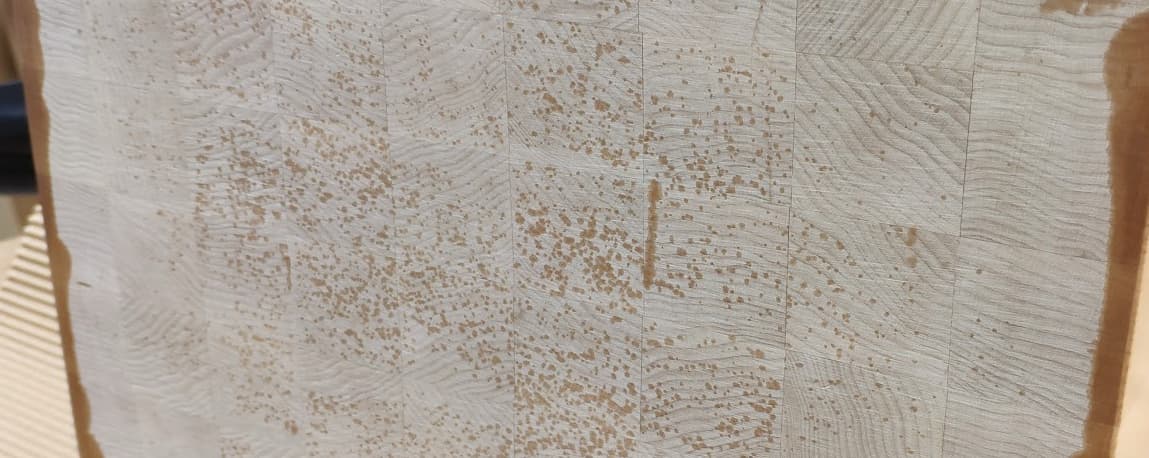

Lo de sumergir la tabla es como parece, coges una bandeja alta donde quepa la tabla, metes la tabla dentro y echas aceite hasta cubrirla. Pasado un rato habrá chupado bastante aceite así que hay que echar algo más para volver a cubrir, etc. El tiempo necesario para saturar depende de varias cosas, el tipo de madera, el grosor de la tabla, seguramente algo la temperatura y el % de humedad de la madera, etcetc. Pero vamos, unas horas.
Si quieres saber con más certeza lo que tarda, puedes dejar la cara de arriba sin cubrir, ver lo que tarda en llegar el aceite al otro lado a través de la madera, y darle la vuelta un rato para que se complete la cosa. En esta foto empieza justo a llegar el aceite al otro lado:
De todas formas es más cómodo sumergirla y olvidarse, sobre todo si vas a hacer varias tablas y se aprovecha mejor todo el aceite.
Saturar la tabla de aceite es la única forma de conseguir que la superficie esté saturada. Al ser un aceite bastante fluido a temperatura ambiente y que no se seca nunca, se sigue absorbiendo todo el rato igual. Si la madera de dentro tiene menos aceite que la superficie, lo va a absorber hasta que llegue digamos al equilibrio del efecto higroscópico y la cantidad de aceite. O sea, que si saturas la superficie y lo dejas un rato, ya no está saturado y el efecto que buscamos disminuye mucho.
Al estar saturada, el mantenimiento tras el uso y lavado consiste sólo en aplicar de vez en cuando algo de aceite o crema o lo que uses, pero sólo hace falta una cantidad muy pequeña, para volver a cubrir la superficie y poco más.
La intención principal es que la madera no pueda absorber agua porque esté llena de aceite. O sea, que físicamente no pueda chupar más :smiley: y que a la vez el efecto hidrófugo del aceite bloquee la entrada de agua. Y en parte también, ayudar al efecto “auto reparante” de la superficie de las testas de madera (rollo pasar un cuchillo por la “testa” de un manojo de paja… bueno la idea básica por la que las tablas de cortar deben ser en testa y etc, ya sabes).
