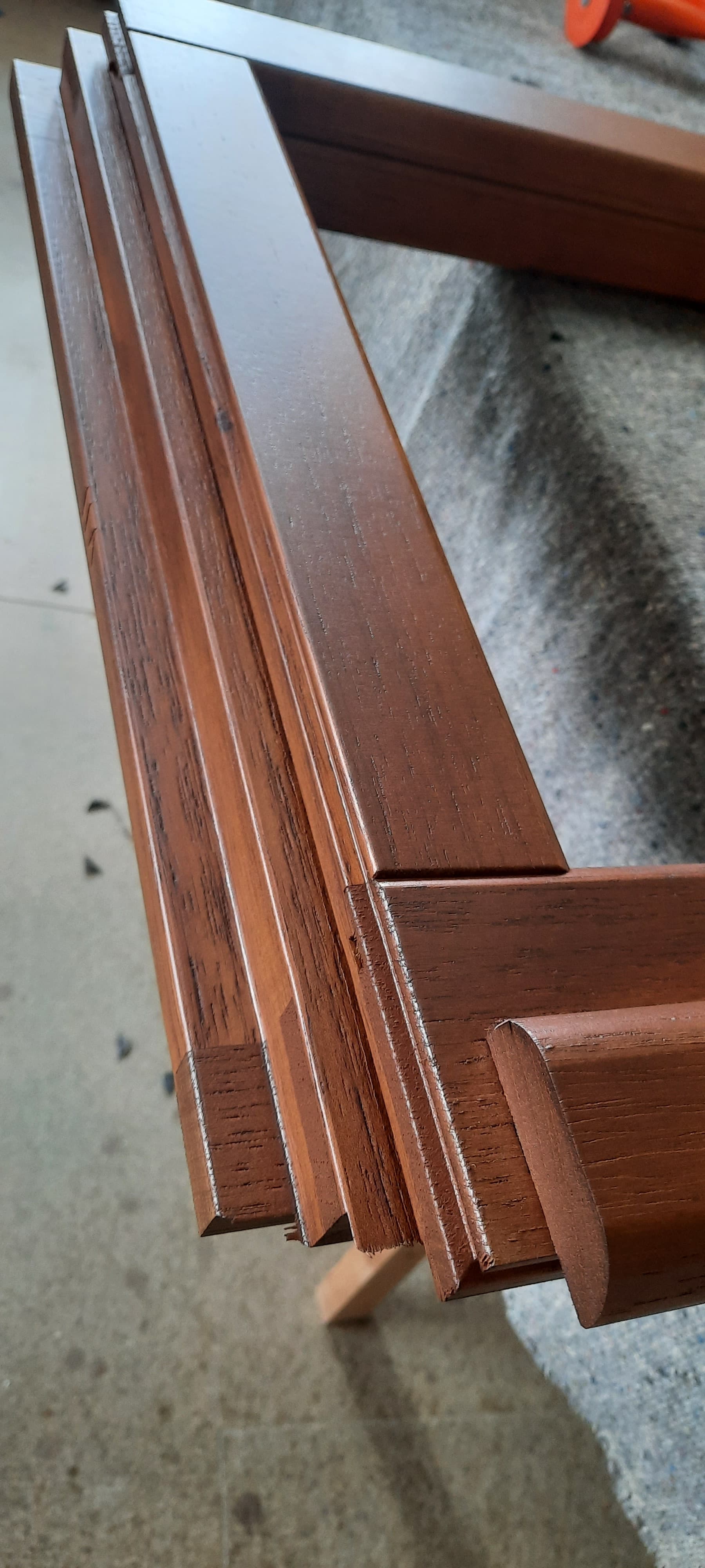

Esto es sikkens al agua aplicado con airmix sobre una ventana de cedro. Fijaros en el poro de la madera, el tacto es sedoso… he probado mucho hasta llegar a el y me ha convencido. Puedes dar una mano de acabado ahora y en 24 horas lijar y otra. Eso en producto sintetico es imposible. Aqui en el norte y con temperaturas bajas sobre madera de iroko con producto sintetico me ha pasado que he tenido que esperar mas de un mes para poder terminar un trabajo
A parte, la duracion, aunque quizas sea inferior a un producto sintetico a la hora de volver a barnizar, el producto al agua es muy simple, ya que se lija muy facil y vuelve a quedar como el primer dia

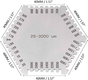

Yo doy dos capas de unas 100 micras medidas en humedo con esto:
61+zUS+2zKL.AC_UF350,350_QL80
Tengo trabajos en zonas expuestas al sol y agua que es lo peor y con 4 años estan intactas.
