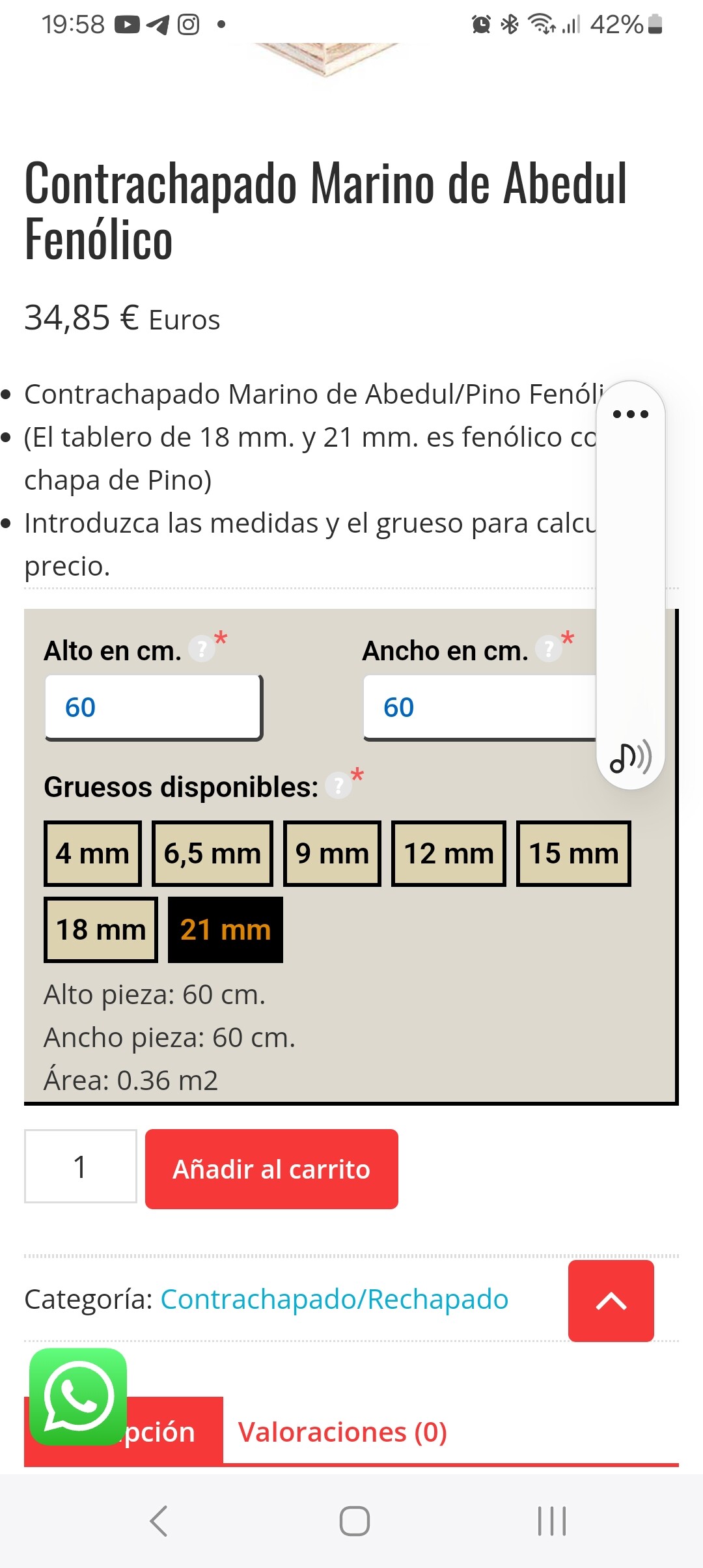

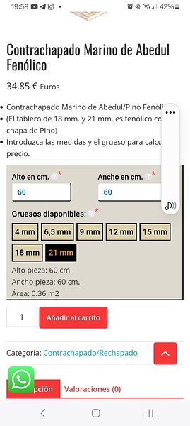

@Char-Lee en esta tienda puedes comprar tablero a la medida que precises, no es necesario comprarlo entero.
Pero en abedul fenólico el espesor máximo es de 21mm
https://boutiquedeltablero.es/producto/contrachapado-marino-de-abedul-fenolico/
Gracias, ya lo vi, pero es delgado.
