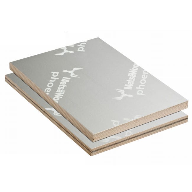

Contrachapado con aluminio
Pues eso, que si existe algún contrachapado con lamina de aluminio en una cara, precio, y que tal es para trabajarlo.
Y si se puede comprar al corte.
Imagino que el aluminio a una cara vista?

Es cuestion de comprar un trozo de contrachapado y una lamina de aluminio y pegarlo
Yo no lo conocia, hasta que en la obra que estoy ahora he visto que ponen un suelo de aglomerado con acabado de metal.
Buscando en google alguna cosa sale pero poco:
En fin, haberlos haylos xD Pero igual te cuesta un poco encontrar. Yo probaria hablar con los almacenes mas grandes que encuentre en mi zona y ver si lo pueden conseguir.

Lo vi, lo vi, pero como que 500 piezas, para un trozo, como que me viene mal

La cosa es que si se venden, quiza un almacen grande te lo pueda conseguir a traves de su proveedor.
Aunque es probable que decidan que no les vale la pena la molestia por poca cantidad xd Pero en el almacen de madera pequeño donde trabajé conseguian cosas bastante chulas fuera de catalogo cuando querian.
hay una forma “sencilla” de prensar sin prensas ni pesos, y es prensar al vacío, se obtiene 1Kg X cm cuadrado, pero claro hace falta una bolsa de nylon lo suficientemente grande para que entre el material y una bomba de vacio (de las que usan los técnicos de Aire Acondicionado o refrigeración) que se puede “alquilar”
