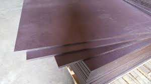

Buenas chaval@s, tengo en encargo unos contrachapados fenolicos marrones con una pintaza acojonante. Mi pregunta es, vale la pena hacerse una mesa con esa madera? Aguanta el uso del dia a dia? No se mancha si le cae agua, restos de comida y demas? He trabajado de toda la vida con contrachapado pero fenolico nunca.
Vosotros que habeis usado fenolico alguna vez, que usos le habeis dado?
Cuando te refieres a tablero fenolitico te refieres a tablero contrachapado encolado con fenolitico,o tablero 100 % fenolitico como la formica.
Me refiero a esto :
OK eso es tablero carrocerias. una cara es antideslizante lo que para una mesa te quedaria un poco mal,la otara cara es lisa y puedes hacer una mesa perfectamente,lo unico es que esa capa lisa de fenolitico es muy fina y puede que se deteriore rapidamente.

Ese material aguanta lo que le eches. Yo tengo el banco de trabajo y la mesa de corte fabricadas con ellos y ya ni me molesto en cubrirlos para encolar por ejemplo. Al acabar pillo una espátula, le doy unos rascazos y como nuevo. Me tiene caído de todo por ellos, disolvente, aguarrás, barnices etc… y como el primer día. Pierden algo el brillo pero nada mas.
