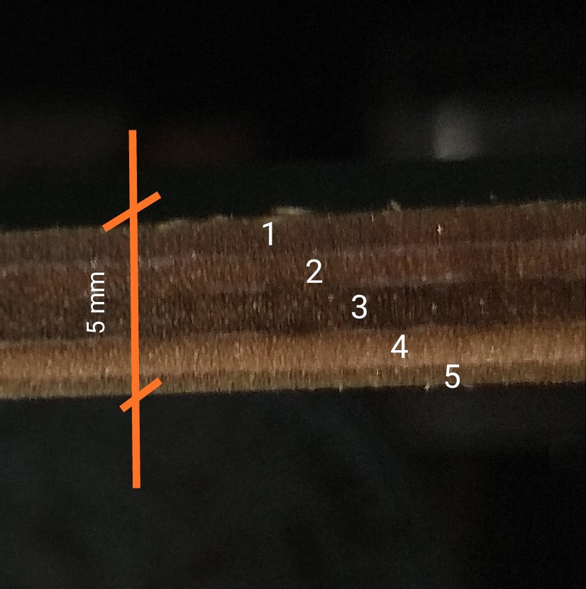

Tengo una maquina de corte y grabado láser, y suelo usar bastante contrachapado de 5 capas, y de 5 mm de grosor, creo que de chopo. Para mí es el material ideal porque no tizna el canto después de cortar.

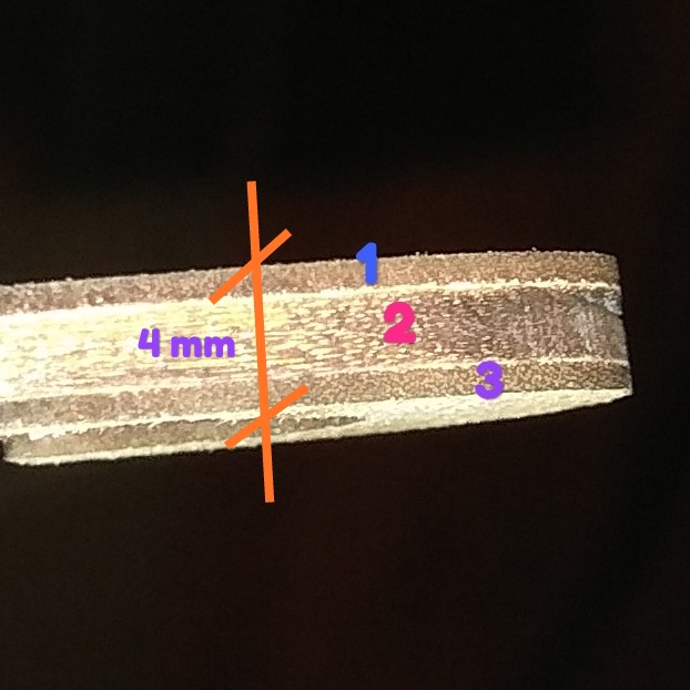

Bueno, acabo de comprar una plancha de contrachapado de chopo, 4 mm, 3 capas, a maderas Planes, de Barbastro.
Ya contaré como funciona en el láser.
Es más delgado que el que normalmente compro (5mm) y solo tiene una tres capas frente a las cinco actuales, pero para mi lo verdaderamente importante es que no ennegrezca el canto al cortar.
Contrachapado recibido.
Tiene buena pinta. Probaré mañana el corte, a ver cómo se comporta
Pues ya he probado el corte.
La madera tiene buena. Aunque estando acostumbrado a la otra, ésta me parece más áspera.
A primera vista parece que necesita más potencia de corte, proporcionalmente al espesor. Pensé que podría cortar más rápido. Puede ser también que tenga la óptica sucia y necesite una limpieza.
Haré una prueba después con las lentes limpias.
En cuanto al acabado, mancha un poco (no mucho) pero no es lo que esperaba. La capa intermedia es demasiado gruesa para mi gusto. No sé si habrá una madera contrachapada de 4 mm con 4 capas, igual que hay una de cinco mm con cinco capas.

Os dejo un par de fotos de las dos maderas, para que veáis la sección y el número de capas.
