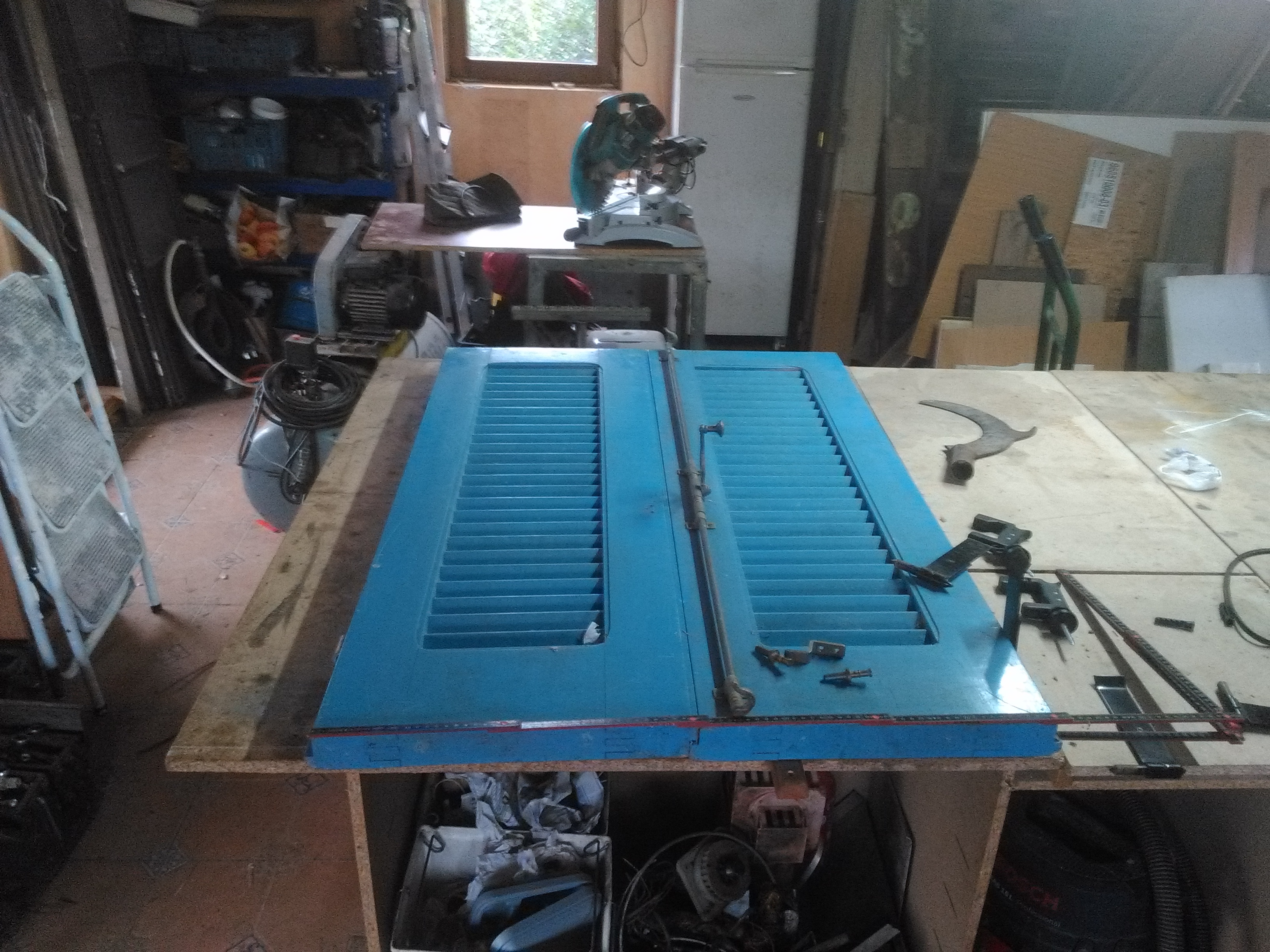

Ahora me toca colocarlas, no me confundi mucho; el “dia” (apertura en manposteris) que tengo es de 920 x 1180, y Miden 808 por 1150.
Se pueden recortar facil abajo.
Voy preparar un bastidor, tengo castaño y roble.
Prefiero hacerlo del mismo material por una parte , pero pensando que va ser a ras de una tapia en la costa, como que prefiero el castaño…
sabiendo que va pintado, no importa mucho no?
3 mm entre el bastidor y las contras y 5 mm en el medio os parece bien?

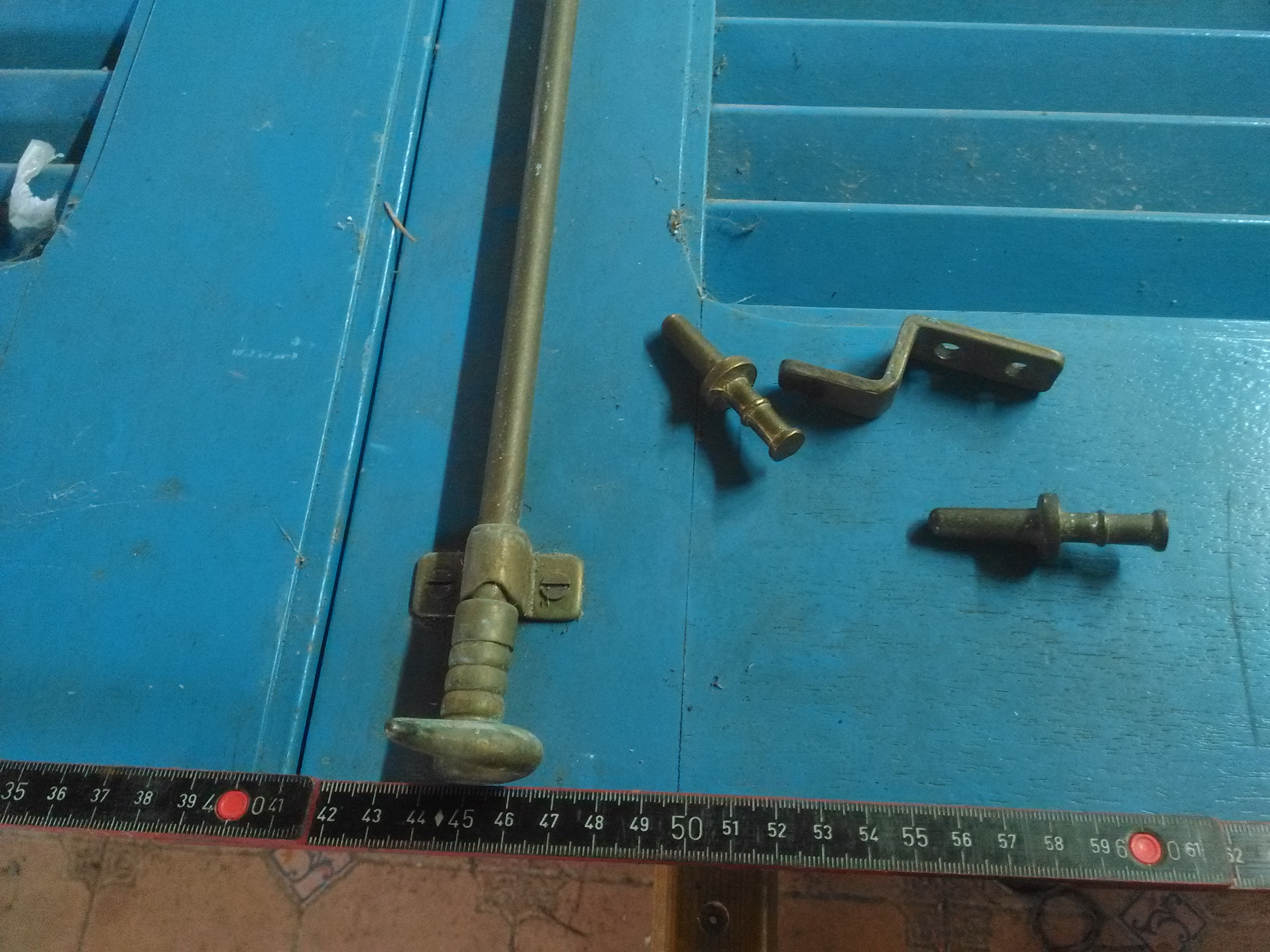

Veo que tienen encajes arriba y no abajo; pondre una piedra abajo.
justamente recuperé unas laminas de marmol negro de una antigua chimenea Jjjjjj

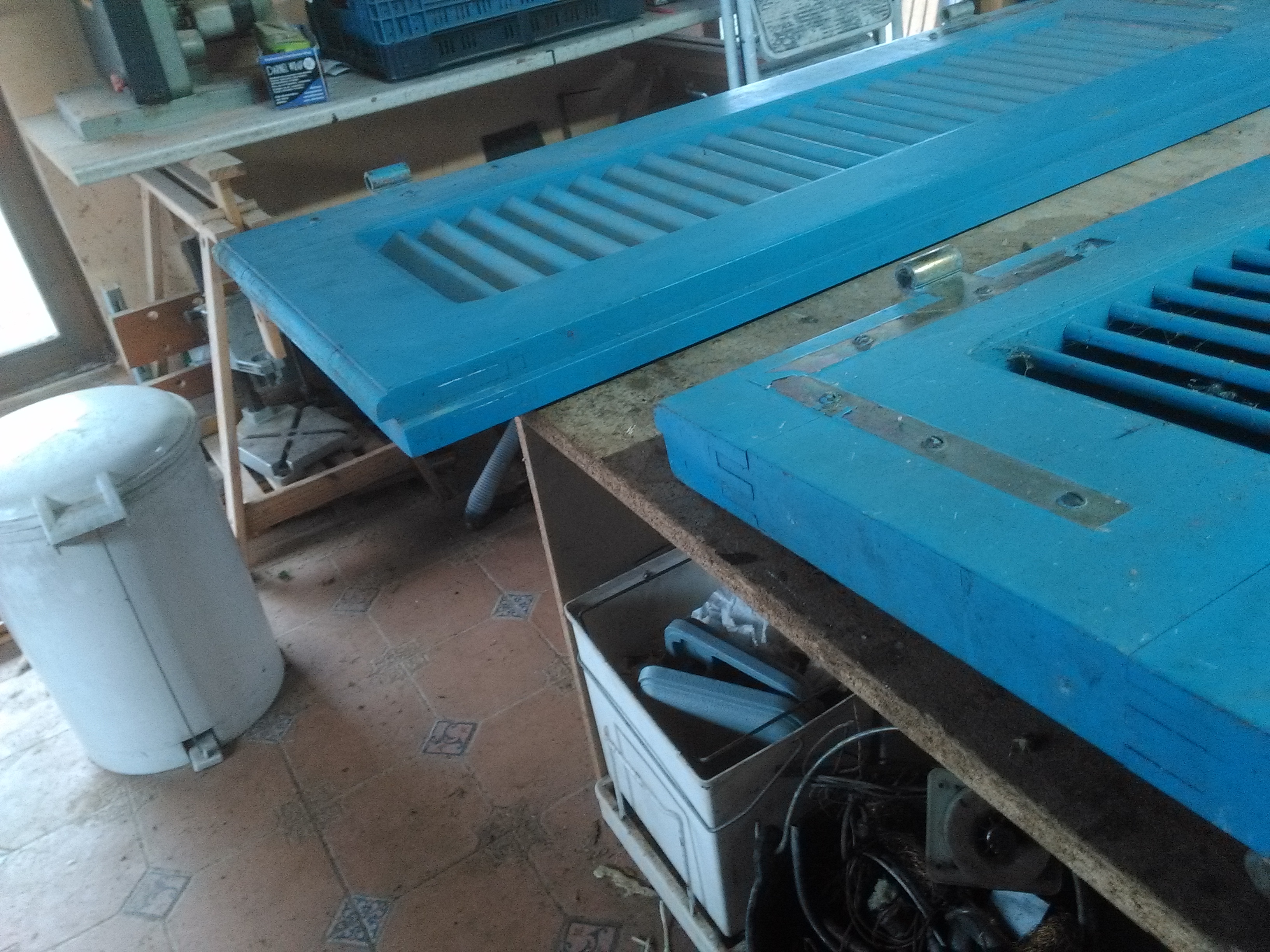

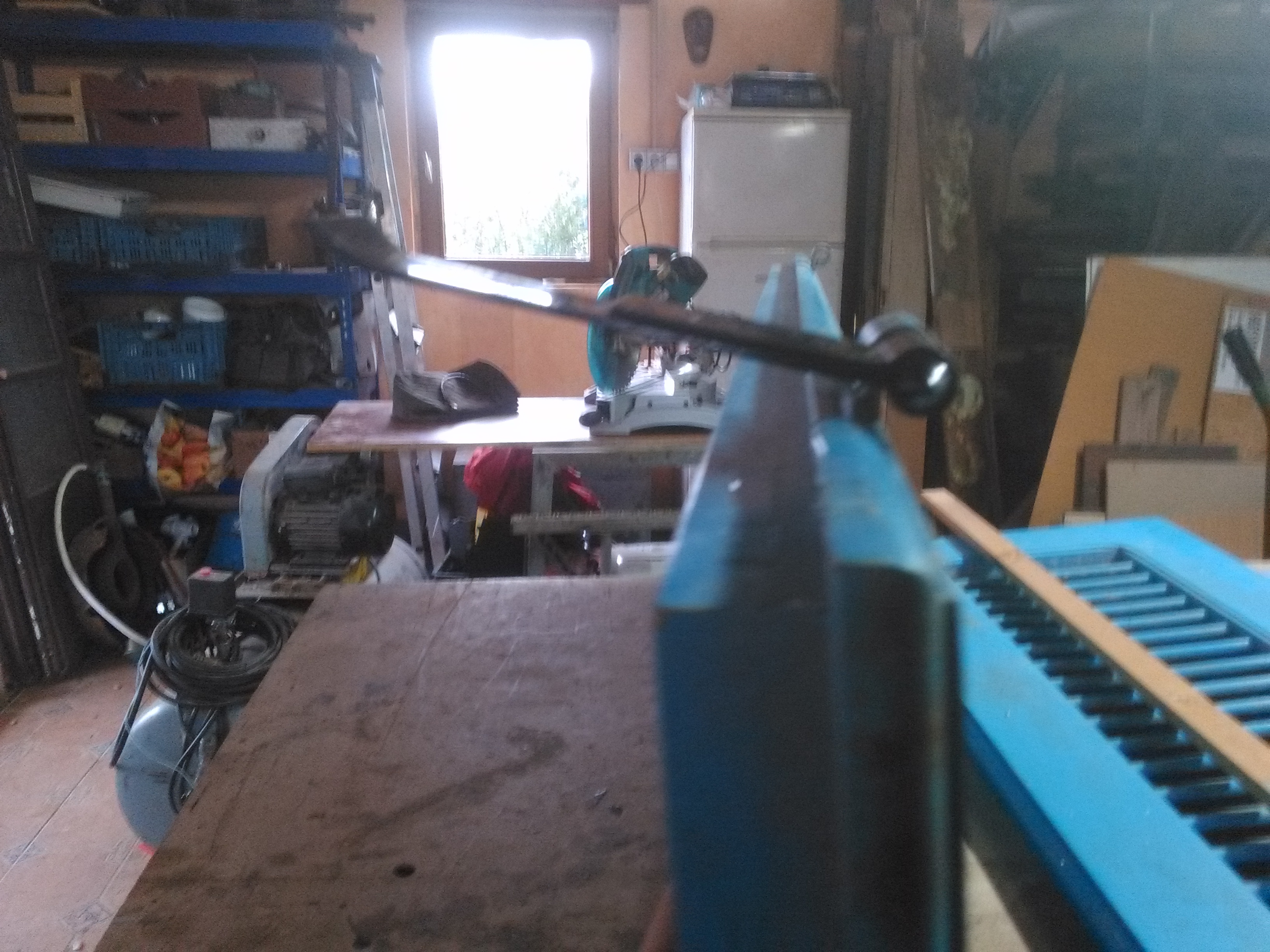

Lo que mas me preocupa son estas visagras; si hago un bastidor de 50 mm de grueso, como fijo estas ?
Penso en darles la vuelta , pero la moldura es de 15 y elles salen de 18…
Como hariais?
