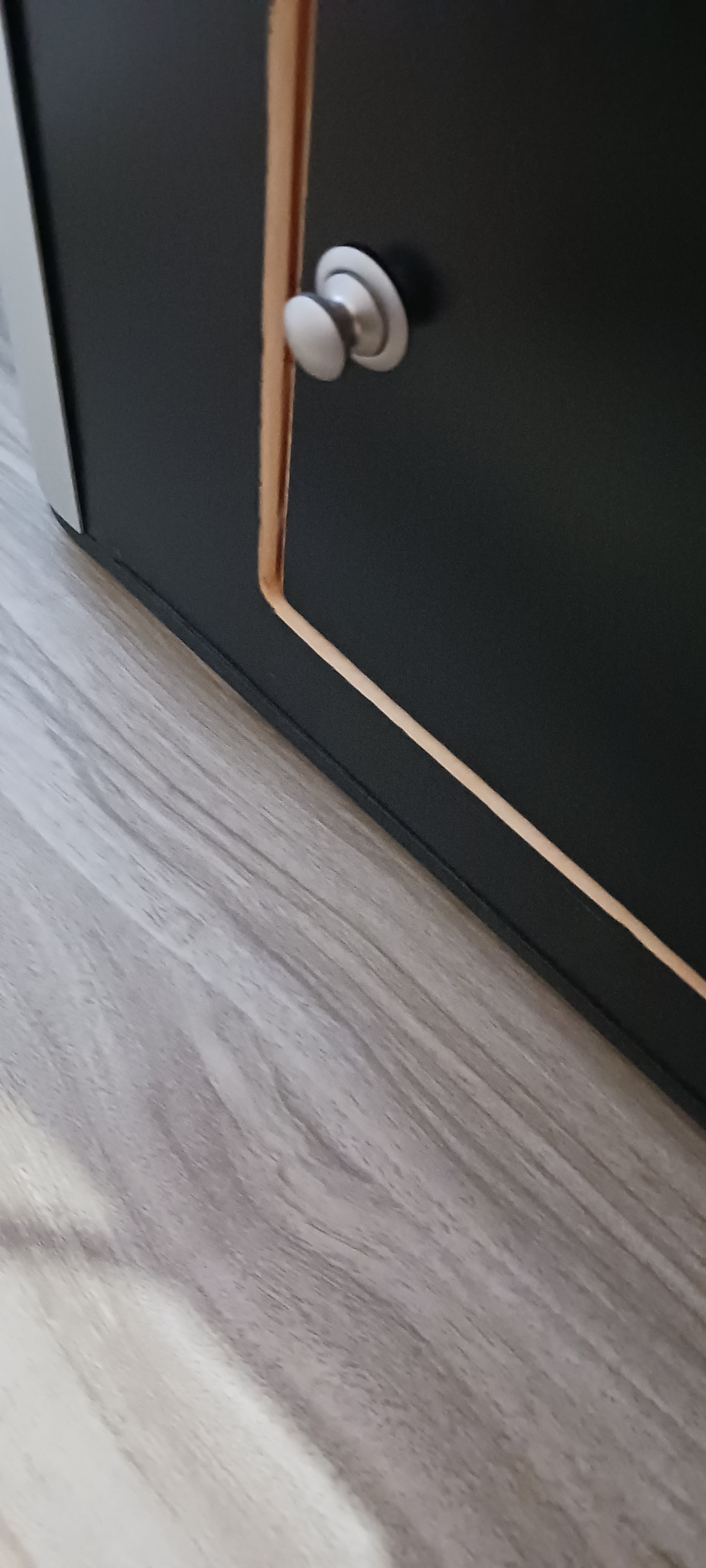

@chuf esos cierres funcionan bien. Lo único que el chapita del cierre sea de metal porque de plastico parten.

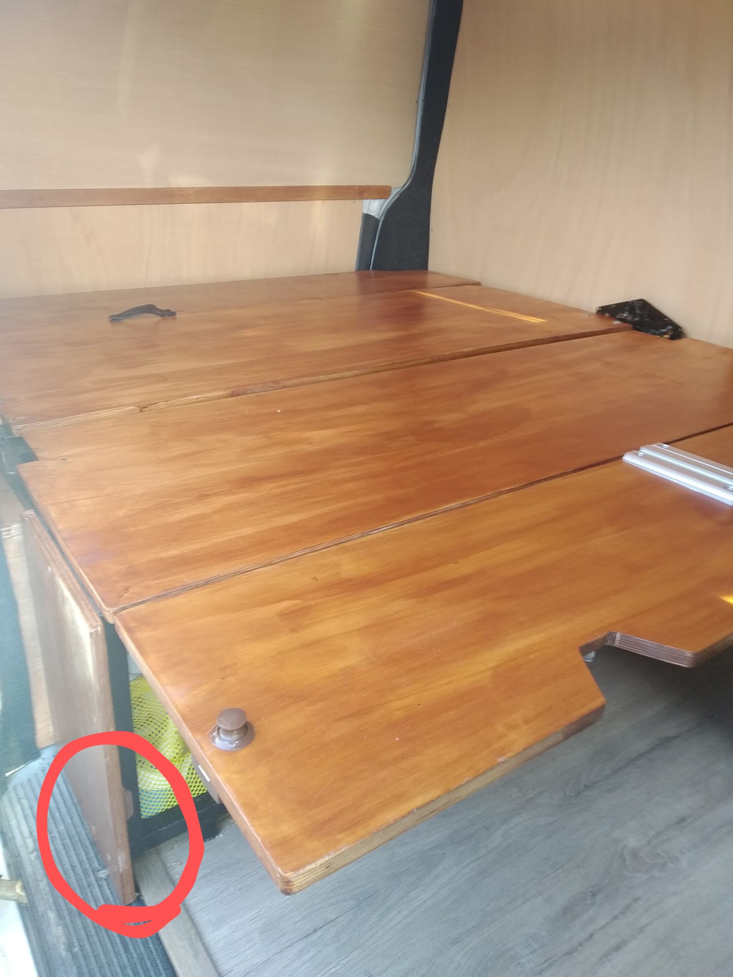

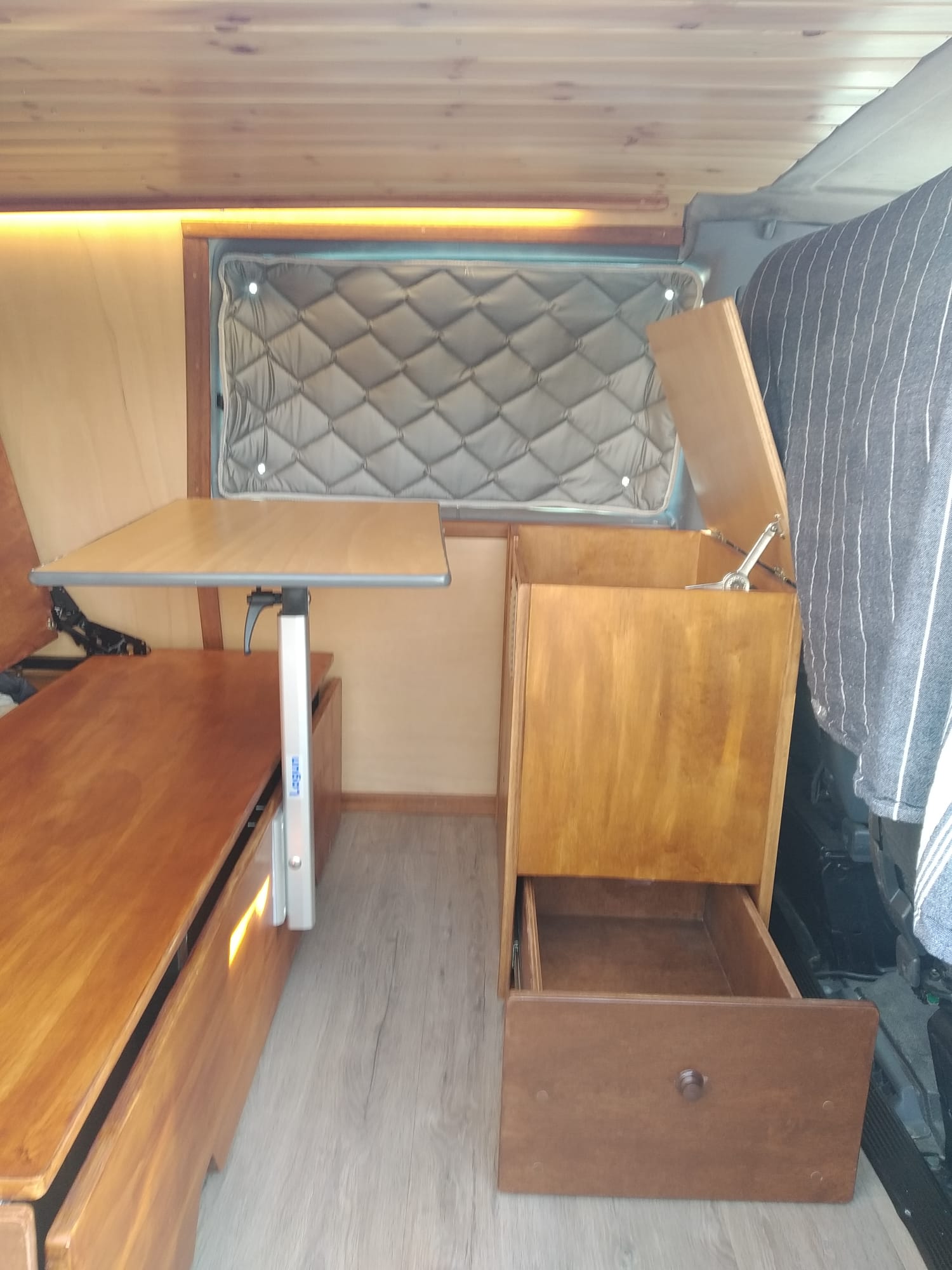

Unas fotos de un sillon cama que me hice para casa

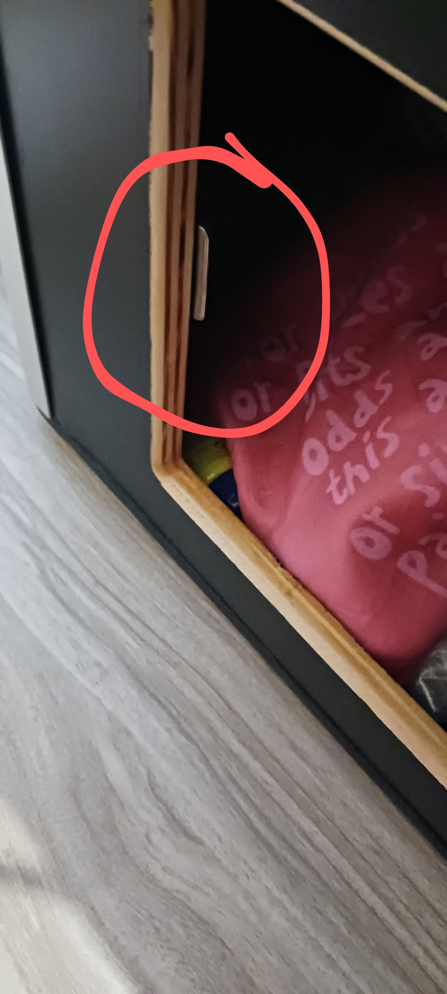

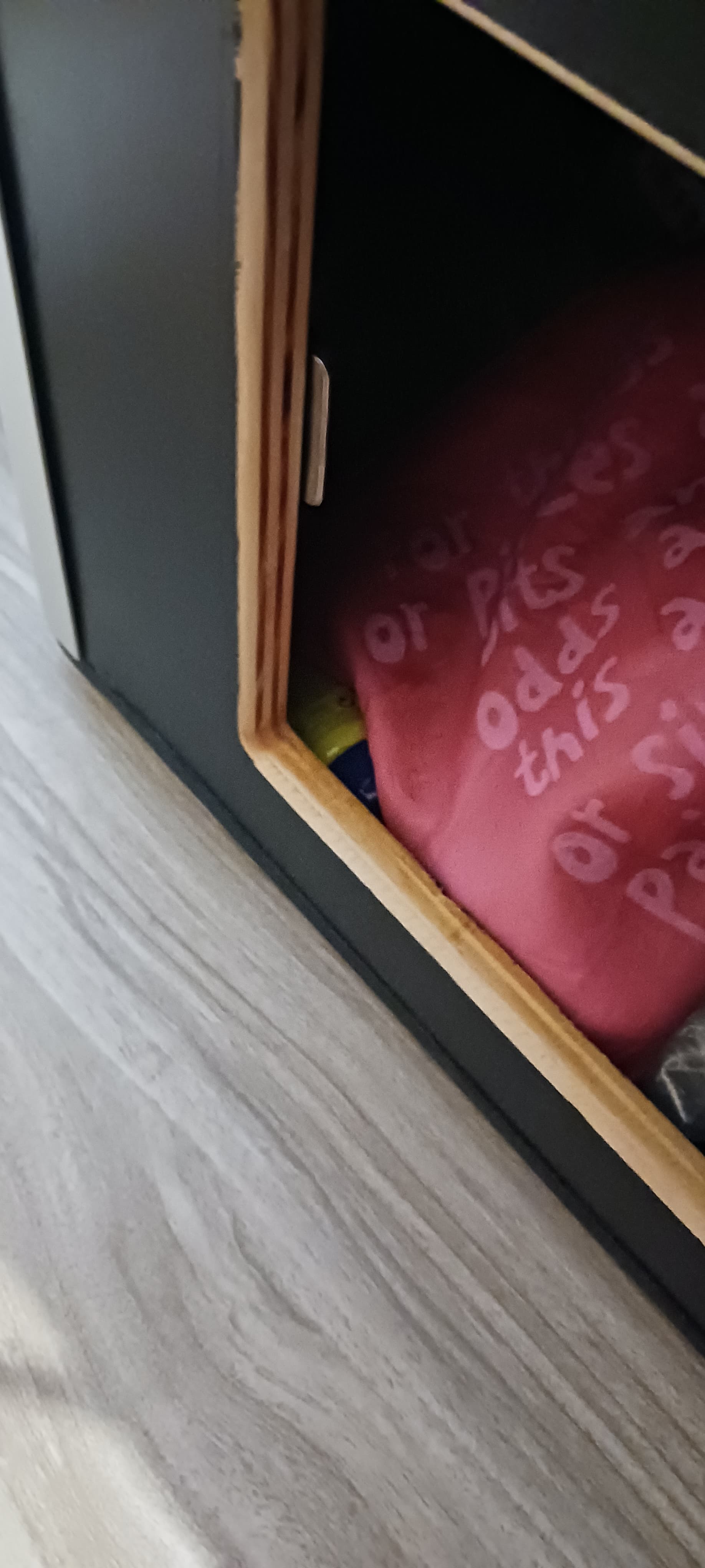

Te refieres a las pestañas de bloqueo y desbloqueo?
Estas al final , sobresalen del frente del cajón, hacia adelante ?
Es que si es así ,estorban alante
y si no no veo como aceder a ella (con el cajón cerrado).
A estas me refiero. Si sobresalen cuando estan abiertas. Cerradas no sobresalen
Ah ,okey.

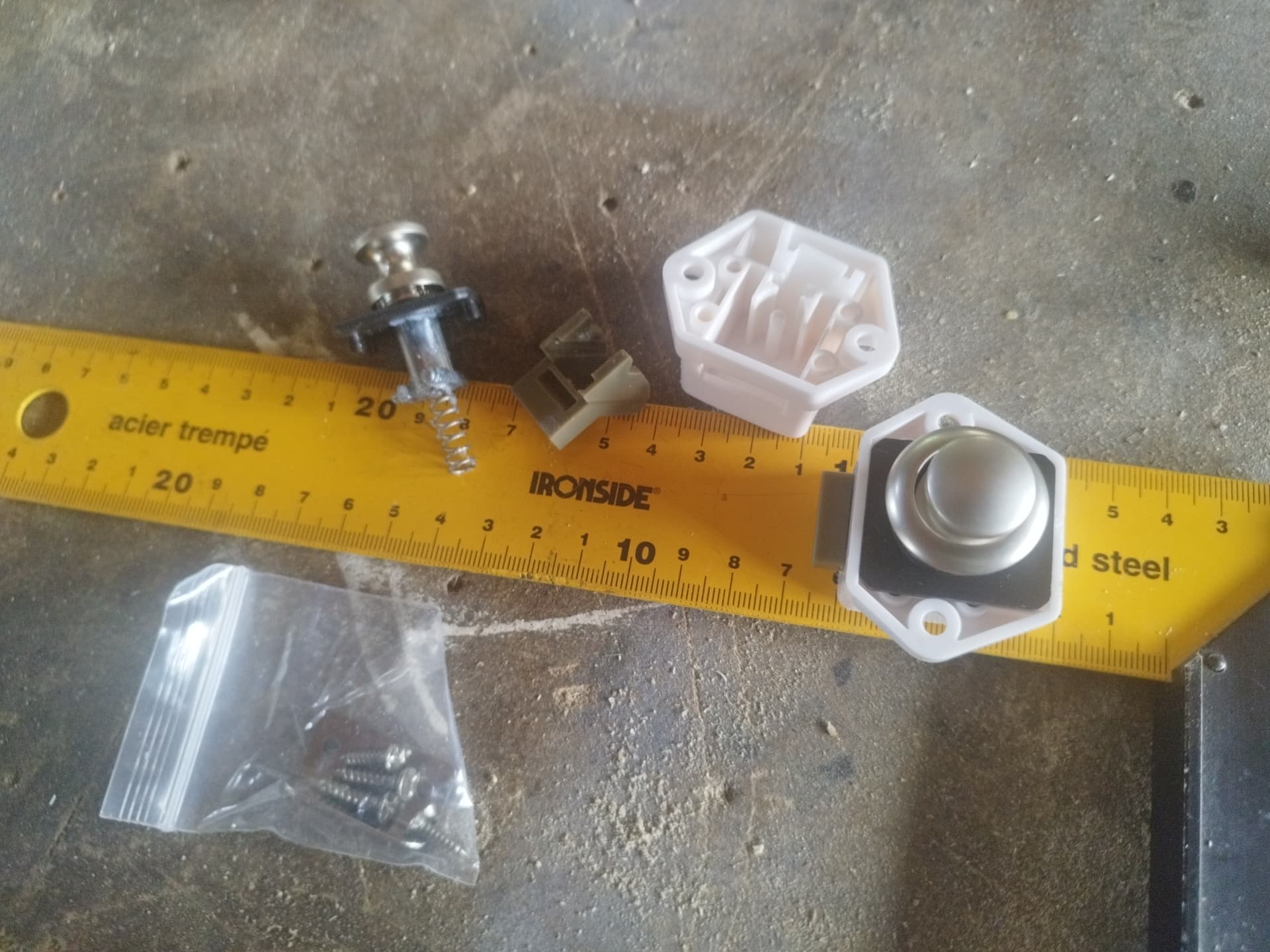

Lo que tu me enseñas, donde conseguiste los “botones” esos?
Los que vi en la ferretería tenian lo que se mueve de plástico, y valian 7€, lo mismo que la corredera…
No lo dudo.
Pero los que saque la foto solo salen de 5mm.
En un cajon de estas características (70 x 70x 42 cm, y con mas de 30 kilos, en un vehículo,me obliga a trabajar muy muy demasiado ajustado
@chuf No entiendo muy bien tu pregunta :person_shrugging:
Los botones los compré en una tienda camper y otros en Amazon.
Los tienes también en aliexpress. Es lo mismo, pero tarda en llegar.
Respecto al cajón con esas medidas y su peso de 30kg para ese tirador … no entiendo la pregunta.
Yo tengo un cajon de 600mm con guias y ese boton y no hay problema.
En la cama es solo un bloqueo. En la imagen de la cama , el zocalo abatible lo levanto por medio de unos asideros que le recorté al tablero.

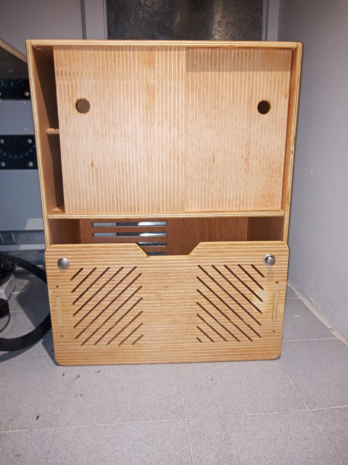

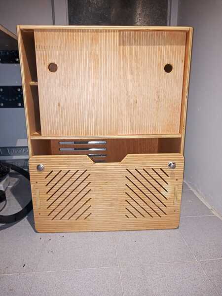

Una foto del cajón debajo del mueble para la nevera donde guardo cocina y muchas cosas más

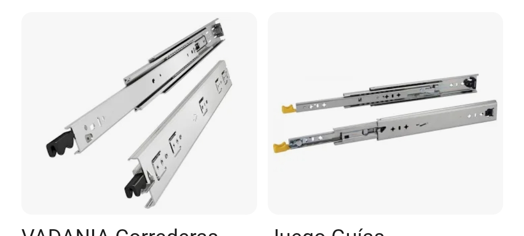

Hay 2 cosas.
Una son las correderas.
Existen que bloquean el cajon en posicion abierta y cerrada y estan previstas para mas de 100 kilos.
Tienen dos palancas pequenas de plastico alante.
Al no conocer el mundo camper, y que yo sepa a no tener tienda fisica en Asturias, no se como van, ni lo que ocupan.
Soy de los que ven mejor tocando :grinning:, o preguntando a alguien que me lo aclaré.
Luego puedo encargar por internet.
Tambien barajaba un sistema para usar las de siempre. Mucho mas baratas y conocidas.
Bloqueando el cajon de otra manera.
En posicion cerrada, podria ser estos “tiradores”, los de mi foto no me parecen nada solidos, hoy en la ferreteria de carpinteria me enseñaron otros un poco mejores, aunque de plástico, a 7€.
En posición abierta de momento no se me ocurre nada práctico.

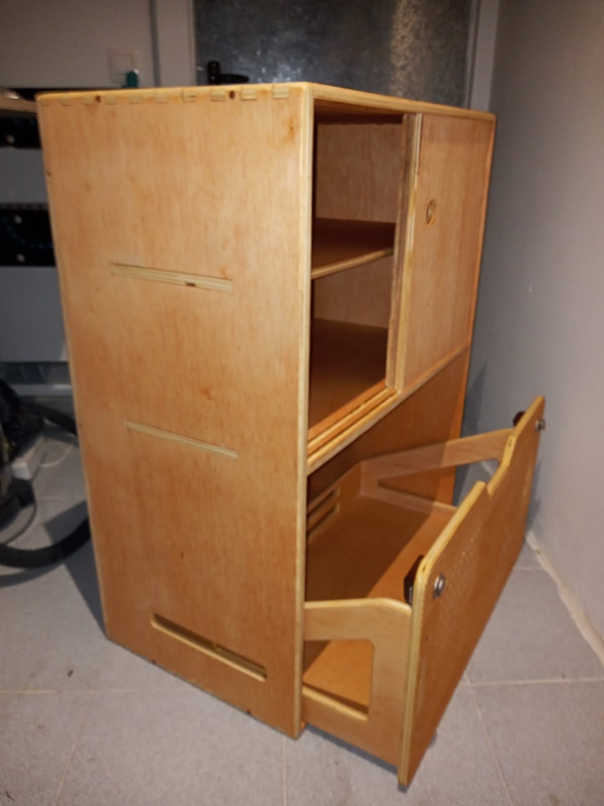

Este mueble se lo hice a un amigo hace tiempo. El cajon es para la nevera. Le puse unos botones de cierre porque las bisagras telescopicas ocultas con ese peso y en esa posición…saldría volando la nevera.
Me podrías sacar una foto del mecanismo de estos tiradores por favor?
Los veo mas grandes que los que tuve en mano hoy.
Ahora mismo no puedo hacer fotos porque hice el mueble hace tres años y esta en la furgoneta de mi amigo
Son standar, hay dos modelos de tamaño( grande y pequeño )Un dato importante es el grosor del frente del cajon 16mm como máximo.
2 Piezas Cerradura para Puerta de Armario, Pestillo de Cerradura de Gabinete, Cierre Pulsador, Pomo para Puerta de Armario, Cerraduras de Botón para Puerta, para Cajón, Autocaravana, Yate (Marrón) 2 Piezas Cerradura para Puerta de Armario, Pestillo de Cerradura de Gabinete, Cierre Pulsador, Pomo para Puerta de Armario, Cerraduras de Botón para Puerta, para Cajón, Autocaravana, Yate (Marrón) : Amazon.es: Bricolaje y herramientas
En aliexpress son más baratos, son iguales.
Acabo de encontrar este increíble artículo en AliExpress. ¡Échale un vistazo!
2,69€ | Diámetro de 20mm para Camper Car Push Lock RV caravana barco cajón para pestillo cerraduras de botón para muebles Hardware Drop

En posición abierta las guias que dices te dan esa opción
[quote=“Jordi.2, post:18, topic:29480, full:true”]h
[/quote]
Ya lo sé, y tambien bloquean en posicion cerrada.
Lo que les veo, es que sobresalen estas dos palancas alante, y no me gusta, pueden romper, estorban y que son carísimas. Casi a € por cm.
Cuando las clasicas de 70 cm , 100 kgs estan en 18 € .
He quedado con ellos este finde semana.
Pienso proponer las bloqueadas para la cocina, dejando el cajon metido para dentro para proteger las palancas
Y como no creo que tenga que estar bloqueadas, las clasicas para sacar la nevera y el cajón con estos tiradores .
