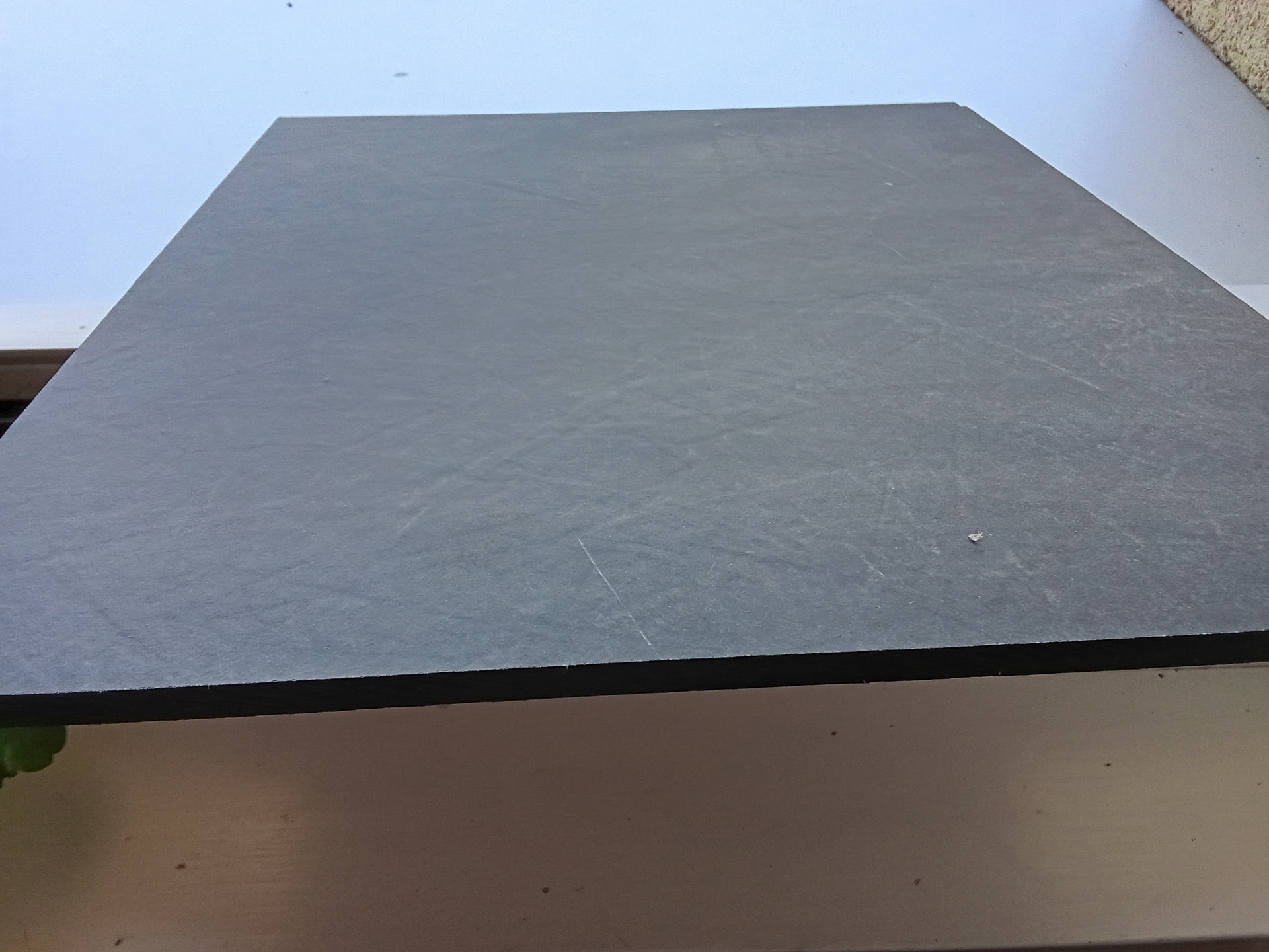

Buenos días , no he trabajado el compacto de Formica , la última fachada de compacto que hicimos fue de Trespa , lo cortamos con circular de incisión y discos de corte para madera, taladros con brocas normales y sin mayores problemas
una muestra del material de la fachada
A la vista es muy parecido.
