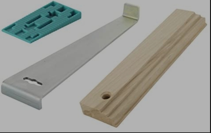

Quizas @chuf se refiere a la piezade metal de la foto :
Es útil para poner la ultima fila …
Yo en vez del escalon ese o un taco plástico como.otros kits usaba uno de iroco con una ranura para que que el macho entre y no dañarlo … eso influye en la instalación la primera fila la hembra tiene que ir contra la pared …
Y en la ultima fila no te va a coincidir lamina entera asi que tendrás que deshilar… se hache con sierra de calar tienes margen pero no me hagas la carretera de la campa… sino sierra de mesa o ingletadora con mesa…
No, no me refiero a esto ni a la de la última fila.

O compras esta cosa , o usas una palanca contra el tabuque y clic.
Ancha para no destrozar demasiado el canto. O con un taco pero pierdes espacio

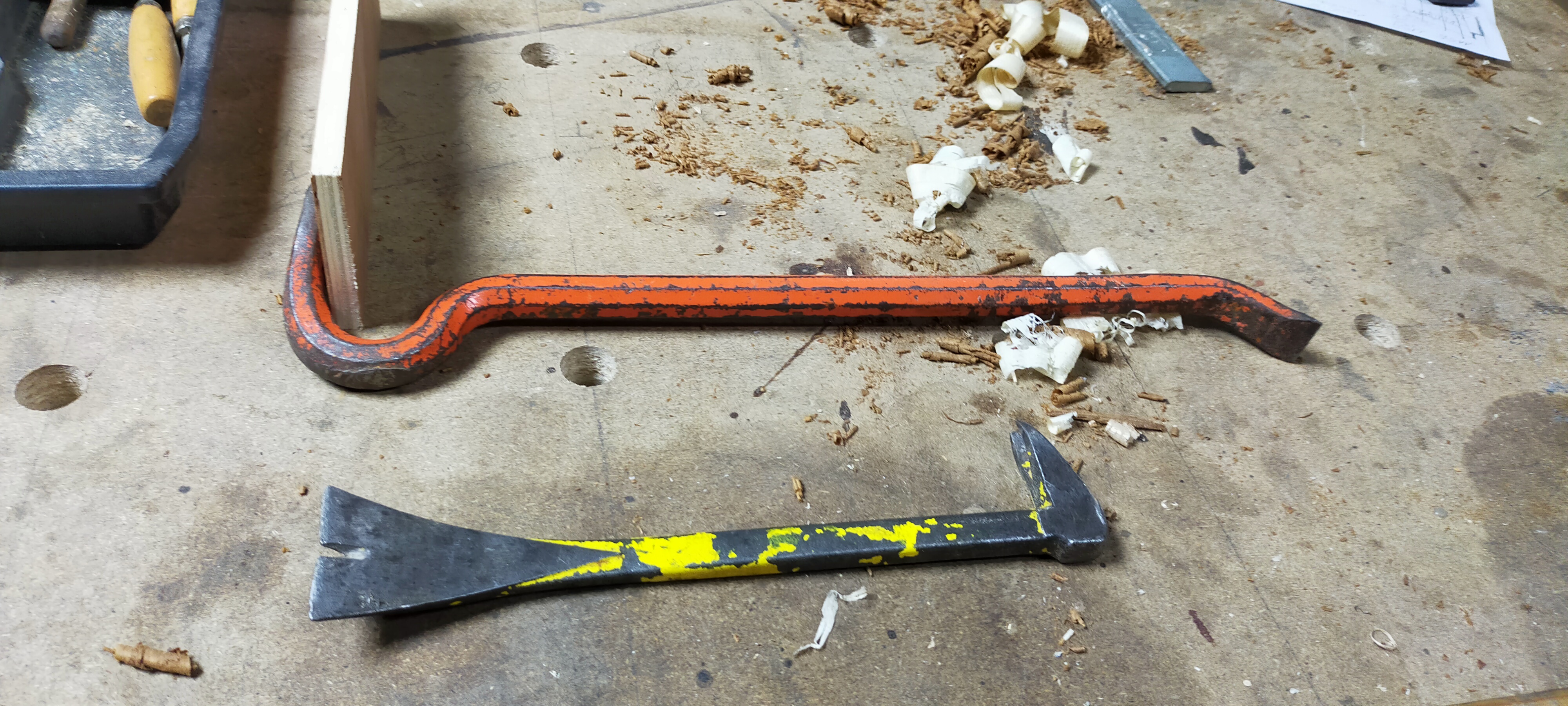

La roja pata de cabra o barra de uñas … la otra no se como se llama , con la barra incluso se puede desplazar todo el piso para alinear…

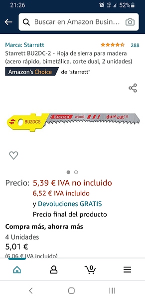

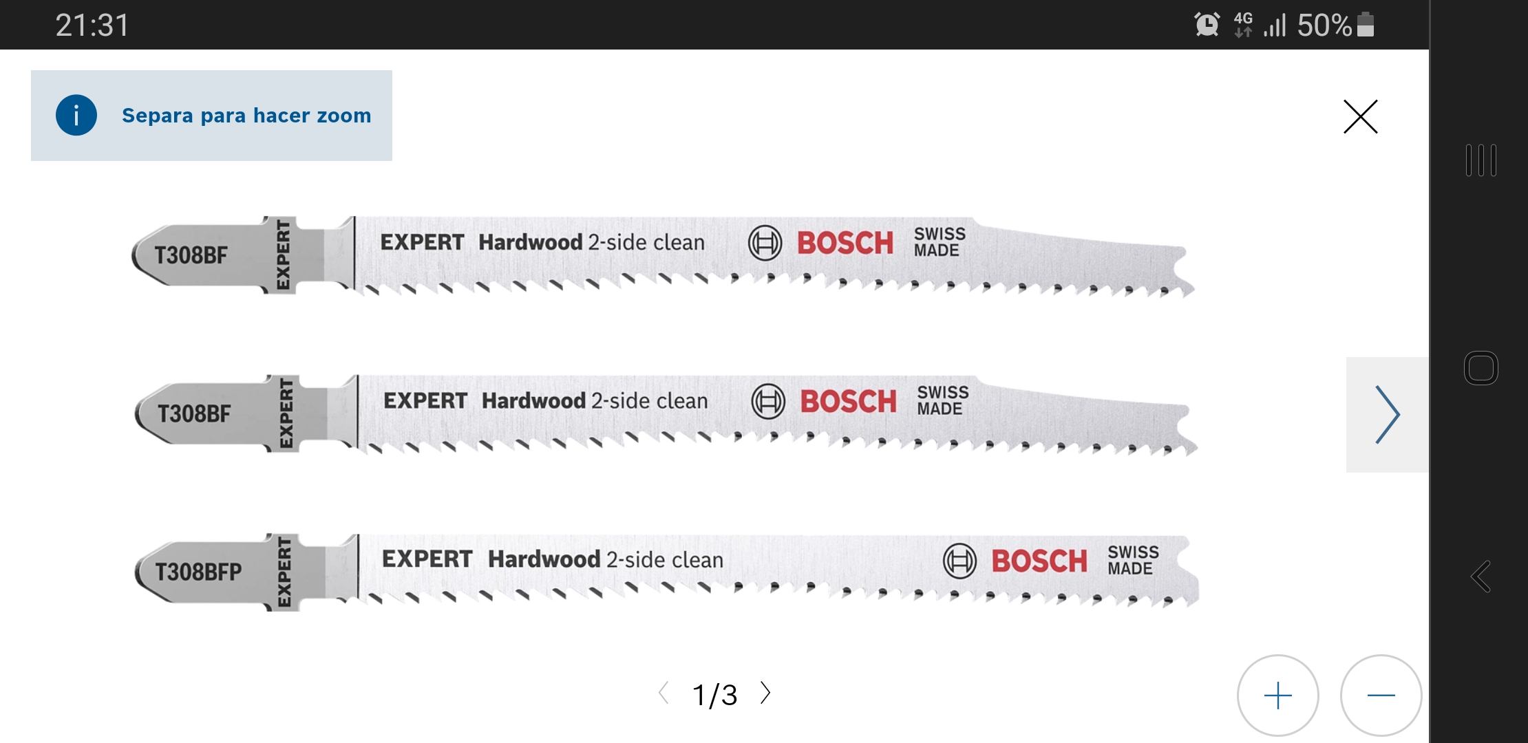

Hay unas que van mejor. Tienen la mitad superior con dientes hacia abajo y la parte inferior, connlos dientes havia arriba.
Dejan buen acabado y no saltan tanto
A mi las bosch no ne saltan son finas incluso para hacer cortes curvos , eso si para laminado quitar el péndulo y como dije cortanfo solo asentando en la rodilla…

Lo que voy ha hacer es probar todo y escoger. He visto unas que no son de este tipo de dientes, tienen unos dientes muy finos, incluso creo que están afilados uno en una dirección y el siguiente en otra.
Si los veo los comprare y os los pongo.
