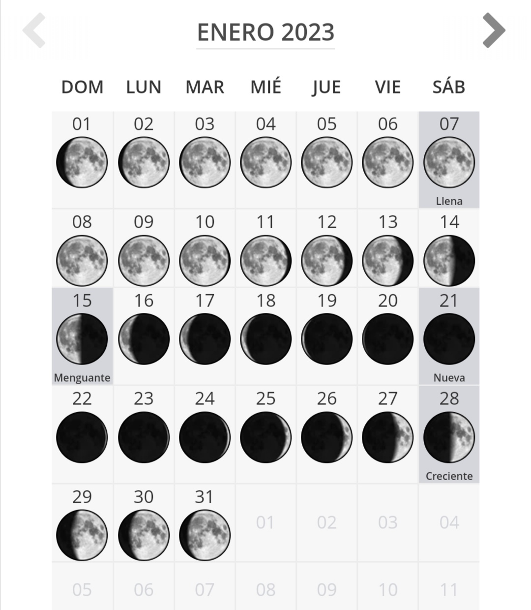

Esta aún sin talar, y tenéis el calendario lunar por ahí?

Te vale este?
Sólo que es algo más complejo.
Se considera luna de octubre, el ciclo de luna que empieza en octubre.
Y empiezan con la luna nueva ( cuando está entre el sol y nosotros y no se ve).
El menguante llega casi 3 semanas después, así que puede caer en noviembre.
Sencillo para los que miramos arriba, complejo para los demás.
Realmente es el menguante de la primera luna después del solsticio.
Como para el avellano, pero en primavera en este caso

El mejor momento para talar un árbol a grandes rasgos es en invierno, ya que es cuando está más estacionado y menos savia fluye. Siendo más específico en la primera luna menguante del año
Importante para que no se te raje, untar los extremos del tronco con pintura, cola o parafina.

Exacto,!, En mi pueblo también es la primera menguante de enero. La explicación es esa, no hay crecimiento vegetativo por debajo de 7 °C, y por lo tanto la savia no fluye, y las posibilidades de rajarse son menores. Saludos
